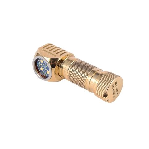

Sziasztok, van tapasztalatotok tiszta réz lámpákkal?
Van ez a Fireflies PL47 Mule, és most kapható részből is.
Ez csak dizájn, jobban menjen az aranyozott Hummerhez a sivatagban, vagy van gyakorlati előnye is?
A réz lámpának nagyobb a tömege (a lámpa 120 g vs alu 72g), ami adott esteben fejlámpaként nem előny. Viszont a réz az egyik legjobb hővezető, de vajon a hőkapacitása is nagyobb? Azaz ugyanakkora térfogatú réz több hőt tárol mint az alu és így hosszabb ideig képes elvonni hőt a ledektől?
Biztos, hogy gyorsabban átmelegszik, tehát sanszos, hogy a a Turbó mód tovább tart, de utána már nem tudja sehova elvezetni a hőt, a levegőnek nem adja át gyorsabban mint az alu (vagy igen?).
És nem forrósodik át annyira, hogy nehéz lesz megfogni is?
Van valakinek tapasztalata réz lápákkal?
