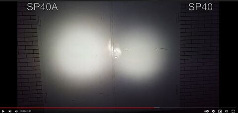

MC Pite
SP40 vs SP40A [link]

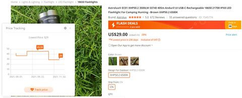

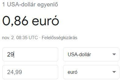

zolikaDB
Az XHP50.2-es Astrolux EC01 volt már olcsóbb 29$-nál? Vagy emlékeztek olcsóbbra?
BG-n ennyi most az ár, színesben -

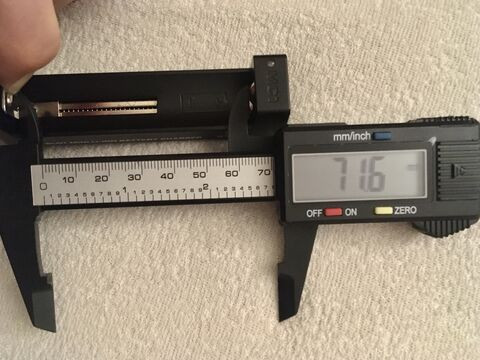

Cyborg
zolikaDB #69145 üzenetére
Nekem 3 töltőm van, ami tölt 26650et, de a 21700 már nem fér bele, mert a töltő nem nyílik akkorára.
A 26650 65mm hosszú, a 21700 meg 70mm.
Nálad az a kulcs, hogy 80mm a töltő slotja, nem az átmérő.
Pl a lii500ba nem fér bele a 21700, ezért vettem inkább nitecore um2-őt anno.... Vegyél egy convoy s12-őt, és kész is a tuning🙂
tknof1871
XTAR MC1 dobozán nincsenek feltüntetve a 21700/20700 akkumulátorok.
Lehet vele tölteni őket? 18700 és 22650 fel van tüntetve, szerintem méretre kettő között kell lenniük, de inkább megkérdezem. -

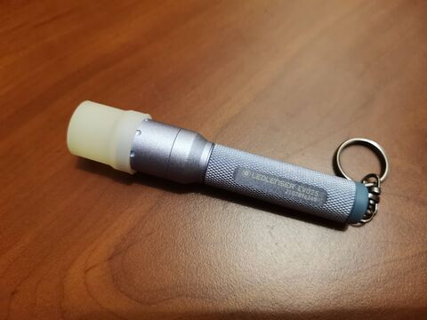

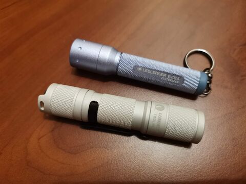

gyapo11
MC Pite #69103 üzenetére
Ez is megoldás, nekem egyszerűbb módszerem van, mindig a zsebemben van a kulcstartós lámpa (itthon), akármerre megyek mindenhol világos van, 10 vagy 15 $ volt és kb. 3-4 havonta kell tölteni. Műhelyben keresni valamit is elég a fénye, föl se kapcsolom a 230-as lámpát. Kivinni a kertbe a komposztálni valót, elrakni egy szerszámot, biciklit betenni a helyére, minden ilyen rövid idig tartó dologra elég. Ha hosszabb ideig tart valami, vagy esetleg komolyabb fény kell, akkor kell egy nagyobb lámpa.

Én tokra dobom a kulcstartós lámpa árát
. Mondjuk otthon amerre megyek, fény van. Kapu előtt, udvaron (aldis 5000K-es fényvető), ajtók/fészereknél aldis/lidlis napelemes reflektorok. Ha kiviszek valamit a kukába, ha enni adok a macskáknak, lemegyek a pincébe, bármerre. Meg a járda mellett napalemes gömbök pluszba.
Sőt; reggel nem akartam sötétbe botorkálni az autóhoz (vagy mikor kiviszem a szelektív szemetet a zsákokba, vagy kimegyek a 'spejzbe'), ezért a garázsba bentre is felkerült egy aldis refi. A 230asok 5000, a napelemesek 3000Ft-ért mentek (utóbbiból a legrégebbi már 5-6 éve megy még a gyári akkukkal!).
Meg szinte minden helységben van közlekedő fény éjjelre (hasznos ha picurhoz megyek át/kómásan átjön). Ja meg szekrényvilágítások azinte mindeütt, egy a kulcsszekrényhez is az előszobába a reggeli cipő/táskafelvételhez. Ja meg nemrég az autókba is került szekrényvilágítás. Arról nem beszélve hogy autó beltéren 4000K Osram halogén W5W-k vannak, a főfények meg ledesek a kis meg a nagy autónál is.
Ki nem találnátok ki applikált kormánylámoát a babakocsira pl télen.
Szeretem látni, na
