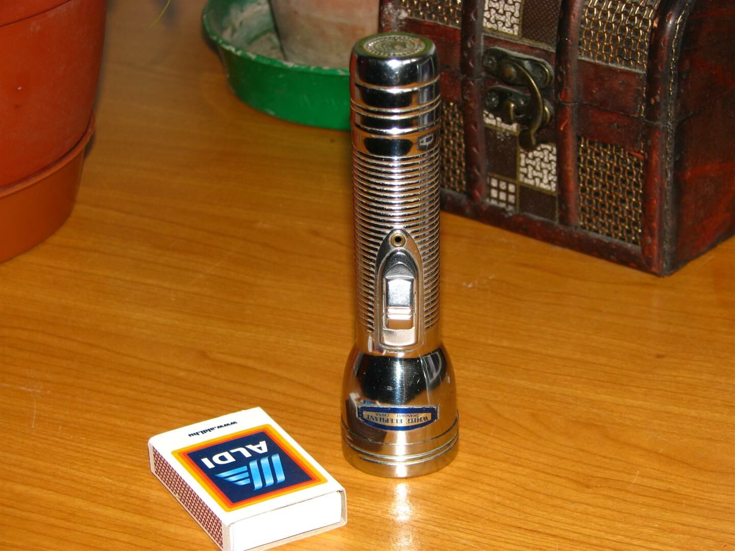

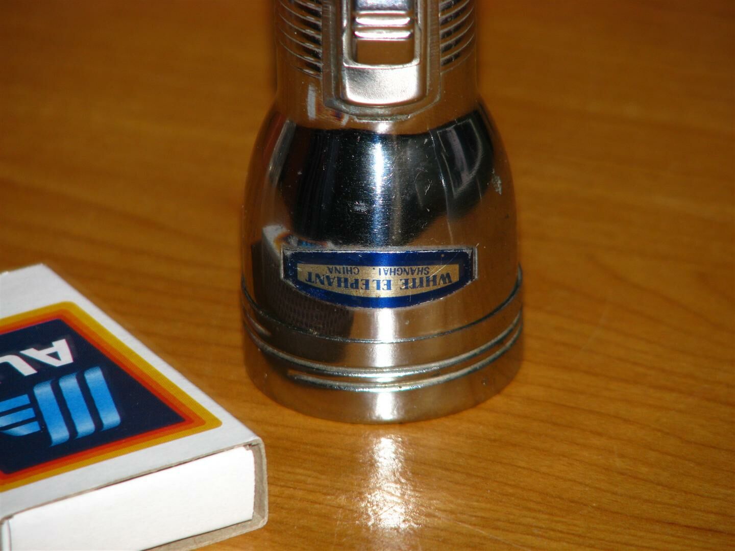

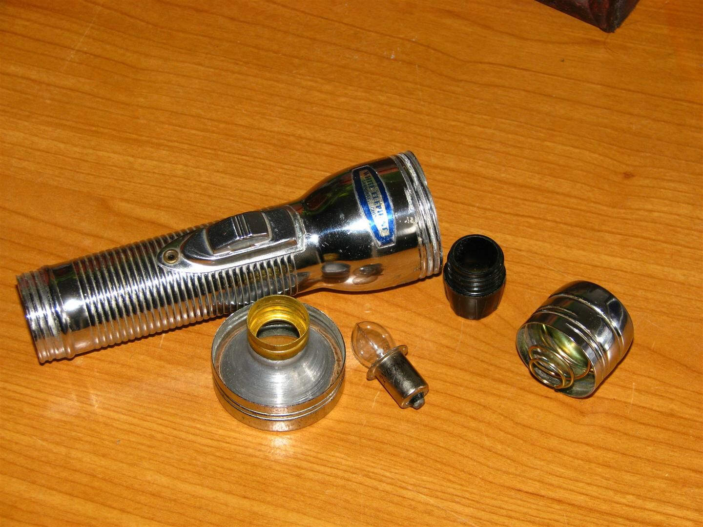

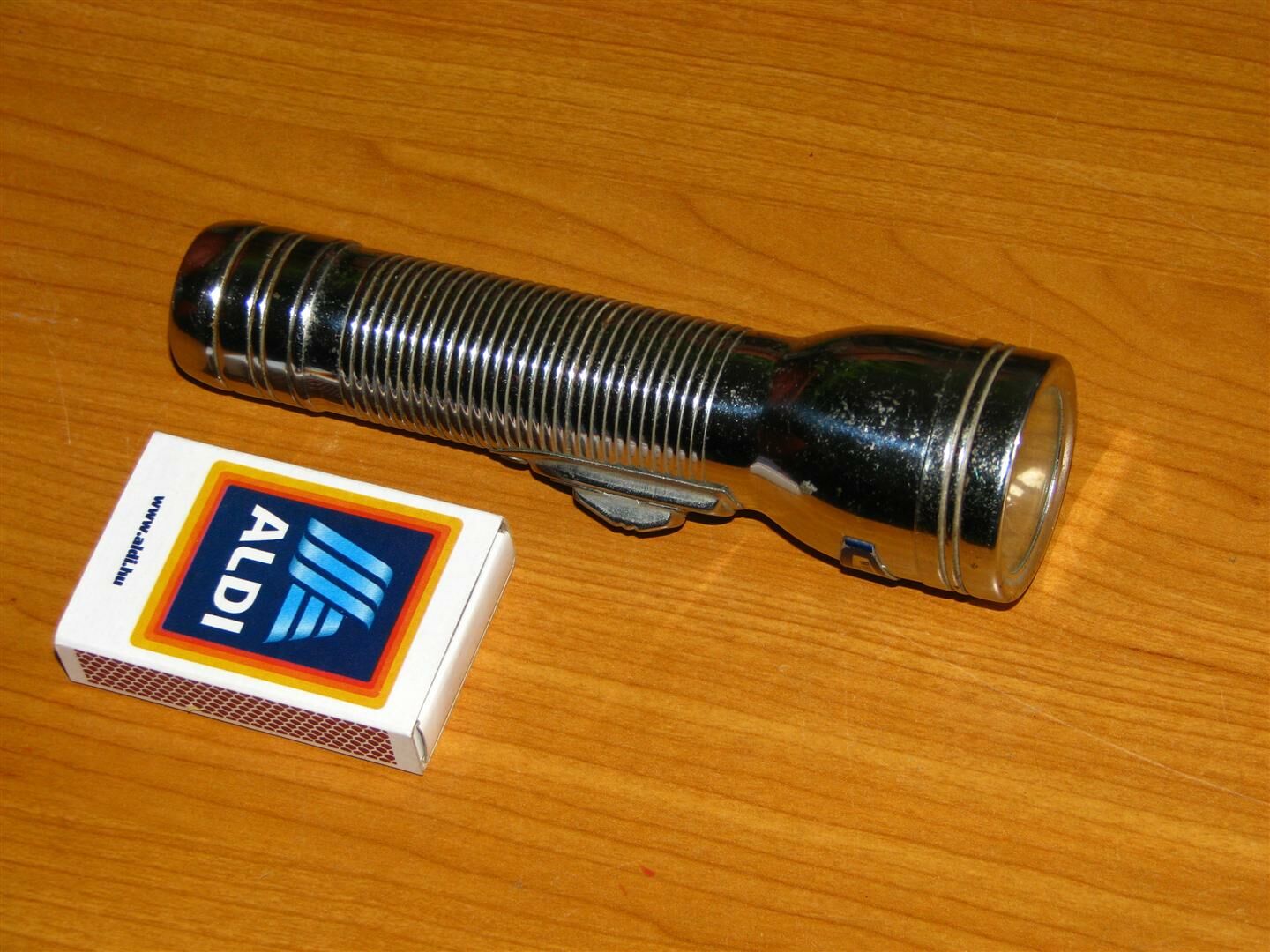

gl59
A minap a padláson kerestem valamit és a kezembe került a feltöltött képeken látható zseblámpa, amit anno még az átkosban vettem és használtam.
1 db. 3 voltos elemmel működött (már nem emlékszem a típus nevére, de méretben nagyon hasonló a 18650-es aksihoz, valaki esetleg tudja a típus nevét?), a hagyományos, menetnélküli zseblámpa izzóra 2,2 V 0,25A van írva.
Szóval, arra gondoltam, hogy lehetséges vagy érdemes lenne ezt upgradelni egy 18650-el működő LED-es zseblámpává?
Csak azért gondoltam, hogy ez cool (király) lenne, hasonlóan ahhoz a szituhoz, mint amikor a piros lámánál várakozó Porschét állva hagyna egy felspécizett, biturbós Suzuki amikor a lámpa zöldre vált.
A lámpatest elemtartó részének az átmérője 22 mm, a hossza 70 mm, a sapkában még van plusz 4-5 mm.
Szétszedett állapotban, hosszában a lámpa teste teljesen átlátható.
Ha az ítélet az, hogy LED-essé nem lehet vagy érdemes, akkor és attól még érdemes lenne hagyományos izzóval használni, de alkáli elem helyett (am szerintem már nem is kapható), egy 18650-ös aksival? -
Gargouille
