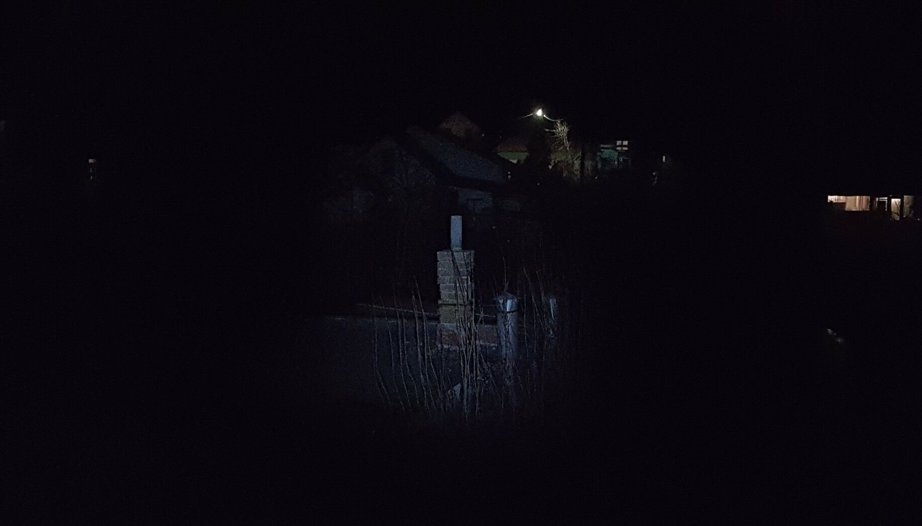

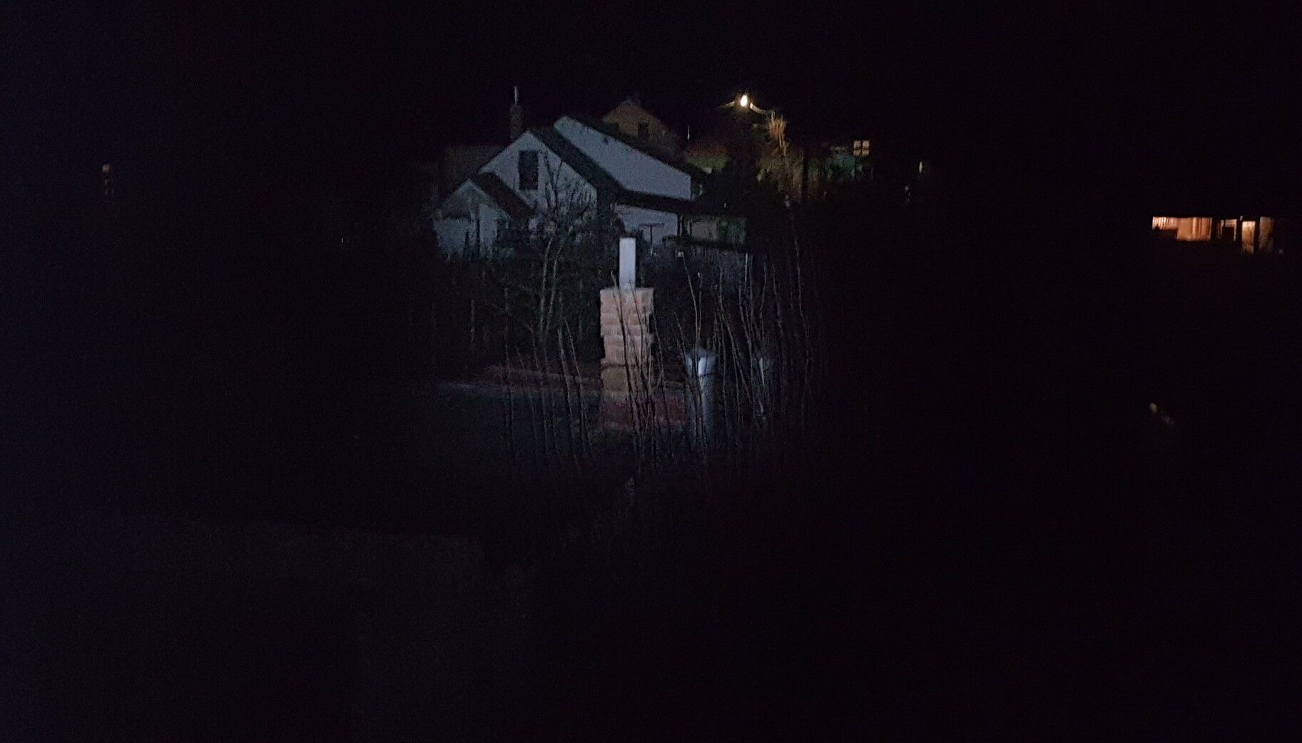

FBLLMAG
Gargouille #52191 üzenetére

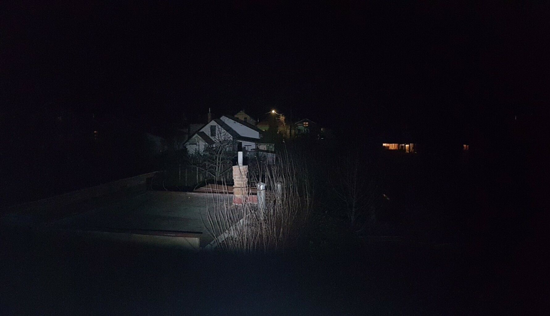

Csináltam pár esti képet, hogy lehessen látni a különbséget. Ugyanolyan ISO beállítás mellett készültek a képek. A P4X 1600 cd (2000 cd) fényereje is mutatja, nem egy fényágyú. A 17,5 m távolságban levő kémény is azért jól látható.
A LL MH5 már kicsit erősebb, a hátsó ház fala is látszik (80 m). Azért a legtöbb átlagos fejlámpa ezt nem nagyon tudja. Pláne úgy, hogy a LL MH5 92 g (fejlámpa + akku + fejpánt)
És, hogy legyen összehasonlítási alap, itt a Nitecore MH23, 1800 lm fokozaton (21600 cd)
Szemre, azért fényesebb volt minden, meg volt valamennyi szórt fény is.

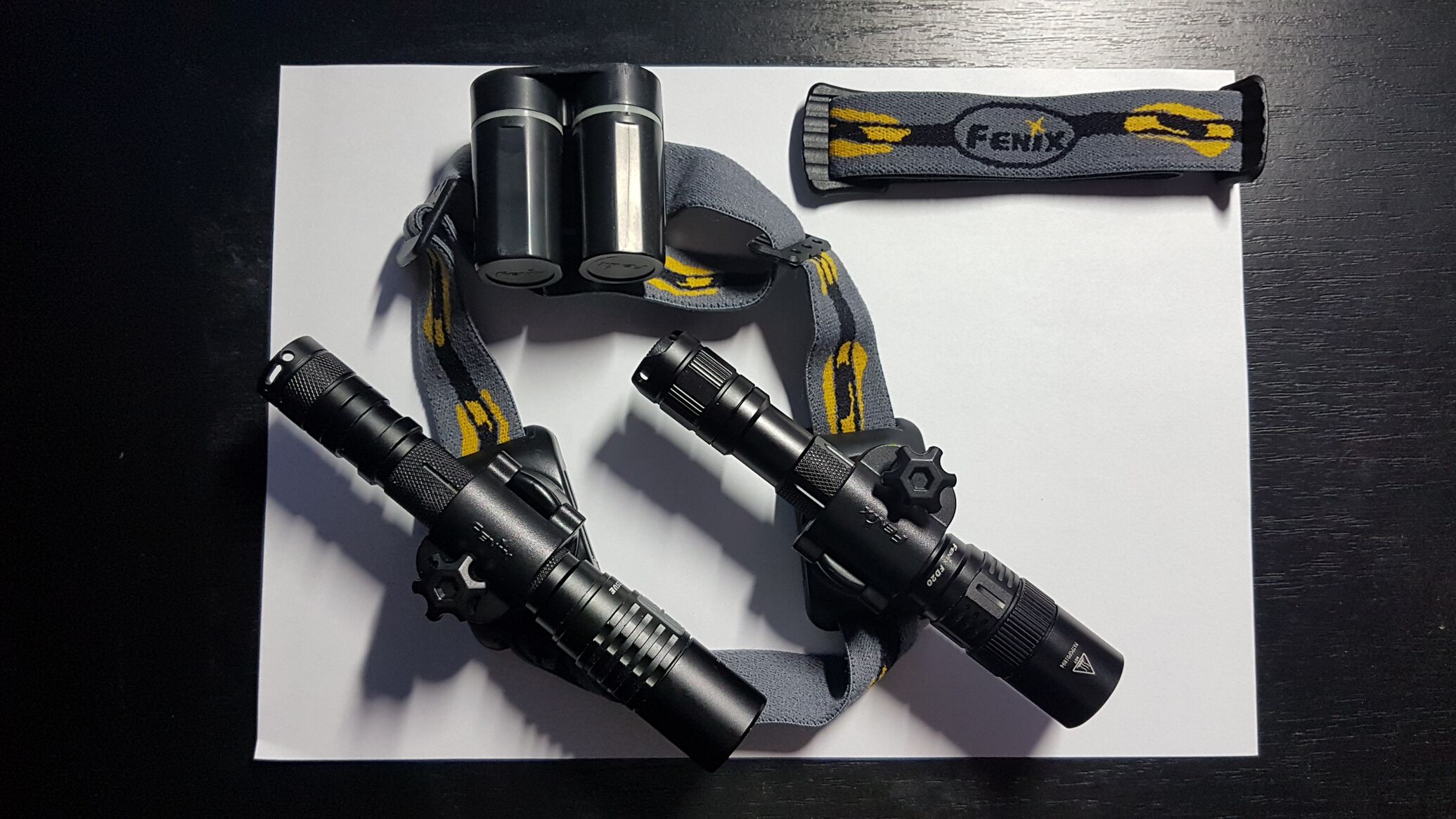

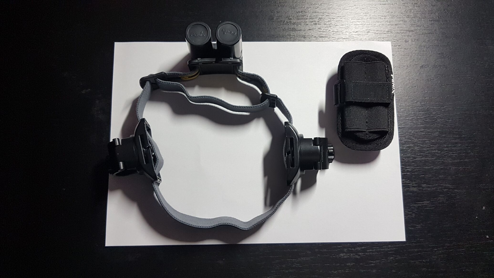

FBLLMAG
FBLLMAG #52189 üzenetére
Pár kép, hogy ne csak beszéljek.
A LL MH5 és LL P4X A4 -es lapon
A fejpánt szerelékeit én döntöm el mit pakolok a fejpántra, ill. ráteszem a felső pántot, vagy nem. A szíjra akasztatható forgatható tokba, tartalék akkuk is pakolhatók.
És maga a fejpánt 2 lámpával, elforgatva. 18 mm -től vastagabb lámpákat lehet belepakolni.

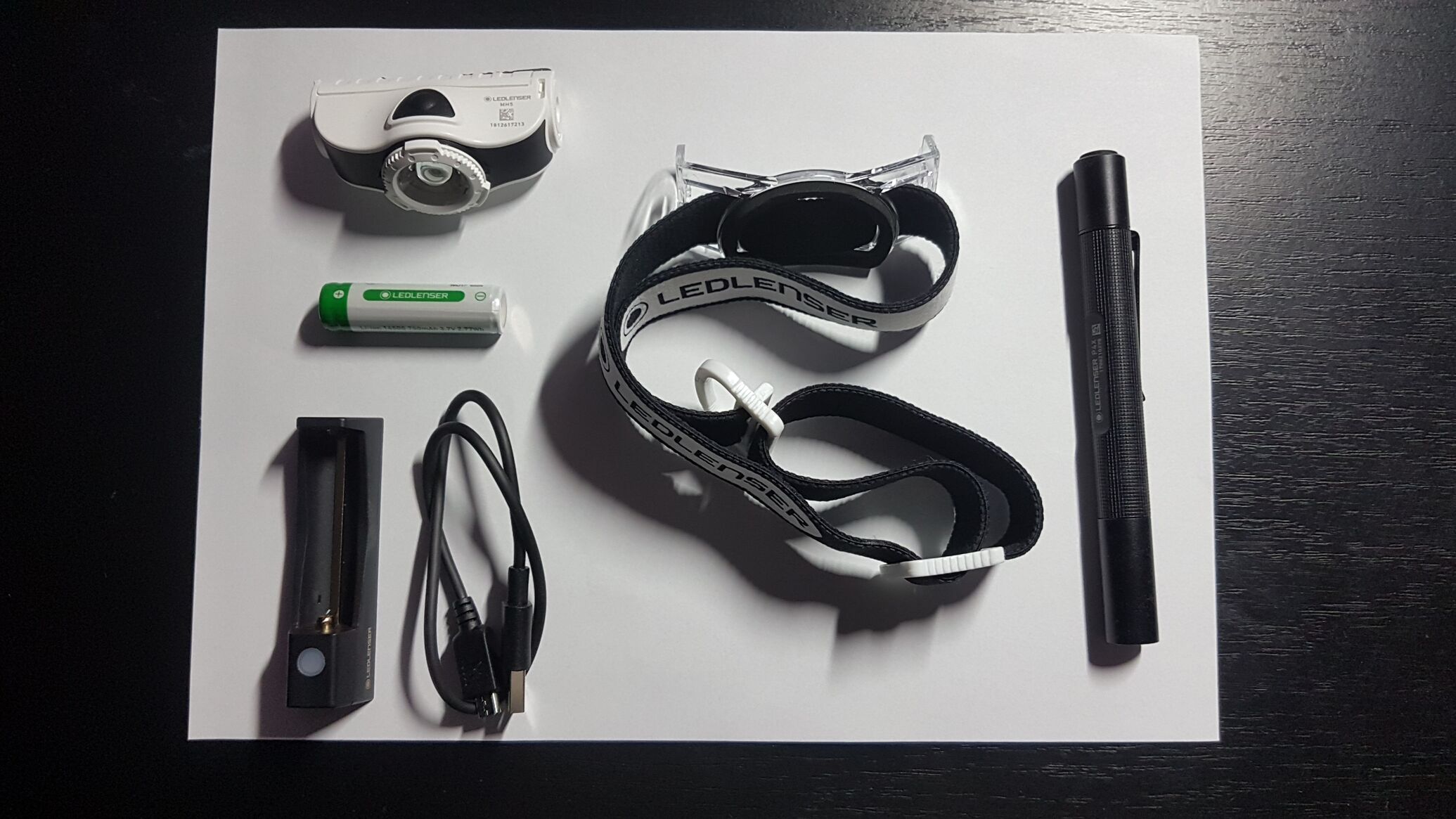

FBLLMAG
Megjött a csomag. A Nitecore TUP és az akkuk hiányoztak.
Na akkor majd jövő héten.
Ami megjött, az a Led Lenser MH5, P4X, és pár apróság. A Led Lenser MH5 fejpántja csodás (pedig Fenix, Nitecore, Armytek, Zebralight fejpántom is van), selymes, puha a belső fele a pántnak, sehol semmi varrást nem érezni. A lámpatartón szivacsos, szilikonos rész fut körbe, ahol érintkezik a homlokomhoz. Stabil, sehol sem vág. Műanyag karabiner is van rajta. A csomagban volt még 14500 -as akku, töltővel együtt. Egyébként a fejlámpa nagyon könnyű, gyors fókusszal. Klipsz is van a lámpán. Egyébként, tényleg erős. Alapból az alsó fokozaton indul, rákattintva vált a magasabb fokozatra.
A másik, a P4X szintén az alacsonyabb fokozaton indul (ellentétben a legtöbb modellel), kicsit többet kell a fókuszálásnál tekerni, de 1 tekerésnél nem többet. Pont ingzsebbe való. Gyengére számítottam, de pont megfelel, és az alacsonyabb fokozat is használható.

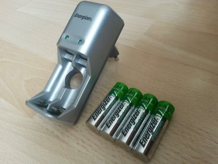

FBLLMAG
beholder00 #52146 üzenetére
Még a NiMh akkuk élet tartamát is megrövidítik azok a töltők. Léteznek fejpántok, pl. a Nitecore HB02, amire a CONVOY S2, S2+, S3 lámpái felfogathatók. Ezekbe, 18650 -es akku megy, viszont a 18650 -hez más töltő kell. 😉
#07813632
Ezek a töltők csak AA (14500) ceruzaelem méret vagy AAA (10440) vékonyabb ceruzaelem méretű NiMh akkukat töltik. Az S2+ 18650es akkujához kell töltőt is venned. Lehet hozzá kapni fejpántot egyébként.
beholder00
FBLLMAG #51972 üzenetére
Hosszabb idő volt de kitúrtam, hogy milyen töltőim is vannak:
töltő 1 töltő 1 Valamint az [energizer töltő]. Használható vmelyik töltésre? Ahogy néztem tényleg megfelelő lenne egy Convoy S2, S2+, S3 - ezeket fejpántra is lehet rögzíteni? Elemeket már nem tudom, milyen volt anno hozzá, így azt vennék ha passzon a fent említett lámpálhoz a 18650 típusú. -
