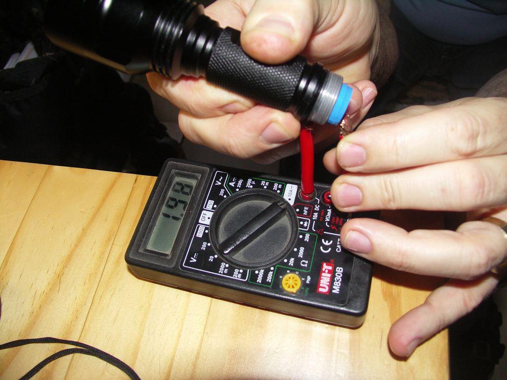

ólomlábú
Ma mmegmértem az 502 B-t!
Maxon 1,5A-t,közepesen 0,46 A-t,tolvaj üzemmódban 0,17A-t vett fel! -

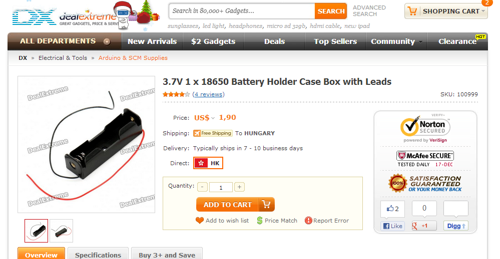

ólomlábú
Akkor bele pillantanék én is a lámpa építésbe!
Szeretnék egy kis segítséget kérni!
Van egy ilyen lámpám:
Bár az enyémre 5W van írva.Meghalt,nem reagál semmire,pedig csak pár éves :-(
Cipőkanállal bele férne egy 18650-es,eredetileg egy 4 AAA-s tartóval üzemelt.
Az eredeti led egy 28x8-as alu közgyűrűbe van beleragasztva.
Ebben nincs driver ha jól látom,a reflektora műanyag és a lencséje is plexi.
Érdemes vesződni vele,vagy hagyjam a p csába
vagy jobban járnék,ha kidobnám és vennék valami másikat?
Egyenlőre csak érdeklődök,hogy mi merre!
A segítséget előre is köszönöm! -
