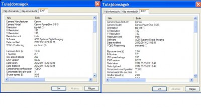

Ezeket az értékeket hol látod? Direkt haveromra bíztam aki ugyanolyan beállításokkal csinálta mindhárom képet manuális beállításokkal.
Az expozíció az az önkioldó visszaszámlálója lehet ami teljesen mindegy, hogy 2 vagy 10 sec.
Elvileg mindhárom fél másodperces záridővel készült.(#8979) Zozzant:

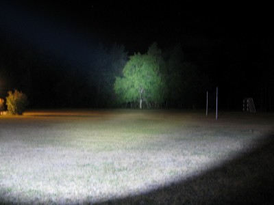

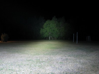

Ígértem a héten egy kis gyorstesztet az új lámpáimról. Hétvégén volt rá lehetőségünk meg időnk is, készítettem videót is de hiába vettem mobillal, hiába vettem fényképezővel videó módban egyiken sem lehetett hasonlót látni, mint a valóságban.
Így inkább 3 tesztkép mellett döntöttem.
Célpont egy 70m-re lévő fa. Nincs teljesen sötét oldalról világít egy lámpa, de a fát már nem világította meg.
Első versenyző egy Led Lenser H7-es fejlámpa maximum fényerőn és legerősebb fókuszon.
Második versenyző egy Kaidomaines C8 lámpa.
Összegzésképpen annyit, hogy a H7 csak viszonyítás miatt szerepel, a C8nak fókuszáltabb fénye van ez látszik is, adott pontot jobban megvilágítja 70m-ről, a TR-J12 viszont egy szenzációs keresőlámpa. Fénybe borította az egész mezőt, mintha egy autó reflektora lett volna felkapcsolva.
Ezen a távolságon ha a TR-J12 fényével megvilágított fára rávilágítottam a C8-al akkor lehetett látni a hotspotot.

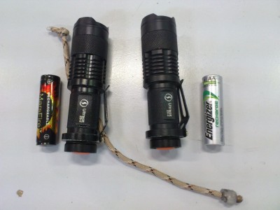

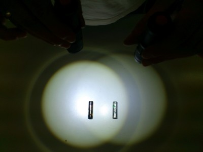

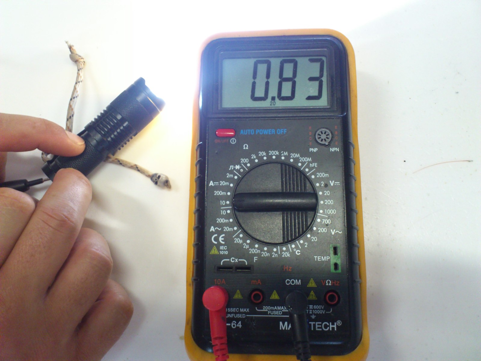

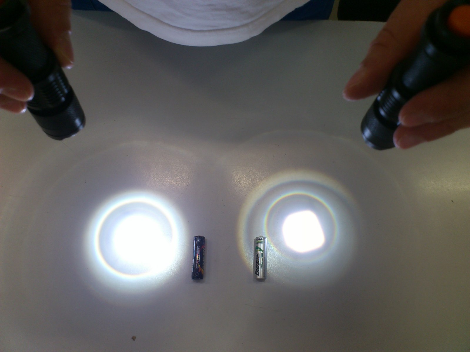

Alanyok: Ultraok ZS-2 CREE Q5 LED
Anyag: alumínium ötvözet 6061T
Izzó: CREE XR-E Q5
Teljesítmény: 7Watt
Akkumulátor típusa: AA vagy 14500 akkumulátor
Szín: Fekete
Vízálló, nem próbáltam
Méret: 93mmx25mmx20mm
Állítható fókusz,Két egyforma lámpa külömböző akkuval. Mindkettő feltöltve.
Li-Ion(mért 3,9Volt) aksival áramerősség:
NiMh (mért 1,2 Volt) aksival áramerősség:
Ha jól számoltam akkor NiMh aksival 1,36 W, Li-Ionnal pedig 3,24W.
Tehát a leírásban szereplő 7W közelében sincs.
Ettől függetlenül, egy nagyon szerethető EDC lámpa. -
