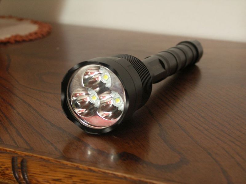

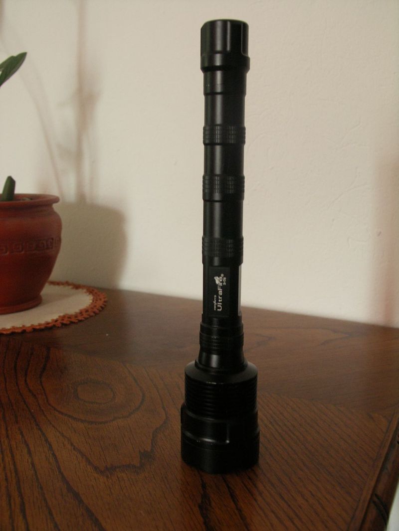

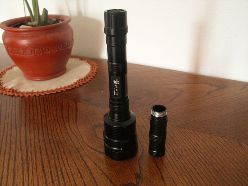

Nekem van 3 ledes UltraFire U2-esekkel. Sajnos nagyobb még nem volt nálam. Most várom a TR-J18-at.

Valakinek van tapasztalata ezzel a 3 lámpával?
Trustfire TR-1200 5xq5
Trustfire TR-j12
Trustfire 3t6Nekem az első kettővel van, elég nagy a különbség, viszont méretben is, ami nekem már nem tetszik. A 3T6 a két lámpa közt hol helyezkedik el? Egyáltalán jobb a 3T6 a TR-1200-nál?
