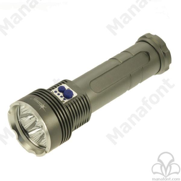

AndrewTdi
ma megérkezett végre az általatok ajánlott Nitecore EA4. Már így világosban is meggyőző fénye van, este teszt.
ngabor2
tulaja lettem egy ilyen biciklilámpának.
van fényereje bőven, még normál fényerőn is, erősre állítva meg már túl sok is. azt nem tudom, hogy a villogó üzemmódot nem lehet-e kiszedni belőle, mert annak nálam nincs értelme.
kíváncsi leszek, meddig bírja egy (papíron) 5000mAh-s Trustfire 26650-es akkuval.

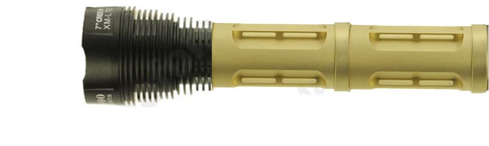

kowik
Zsolt74 #11133 üzenetére
Már közelít. 6x18650 7xXML
Csak a hűtés egy kicsit gyenge.
