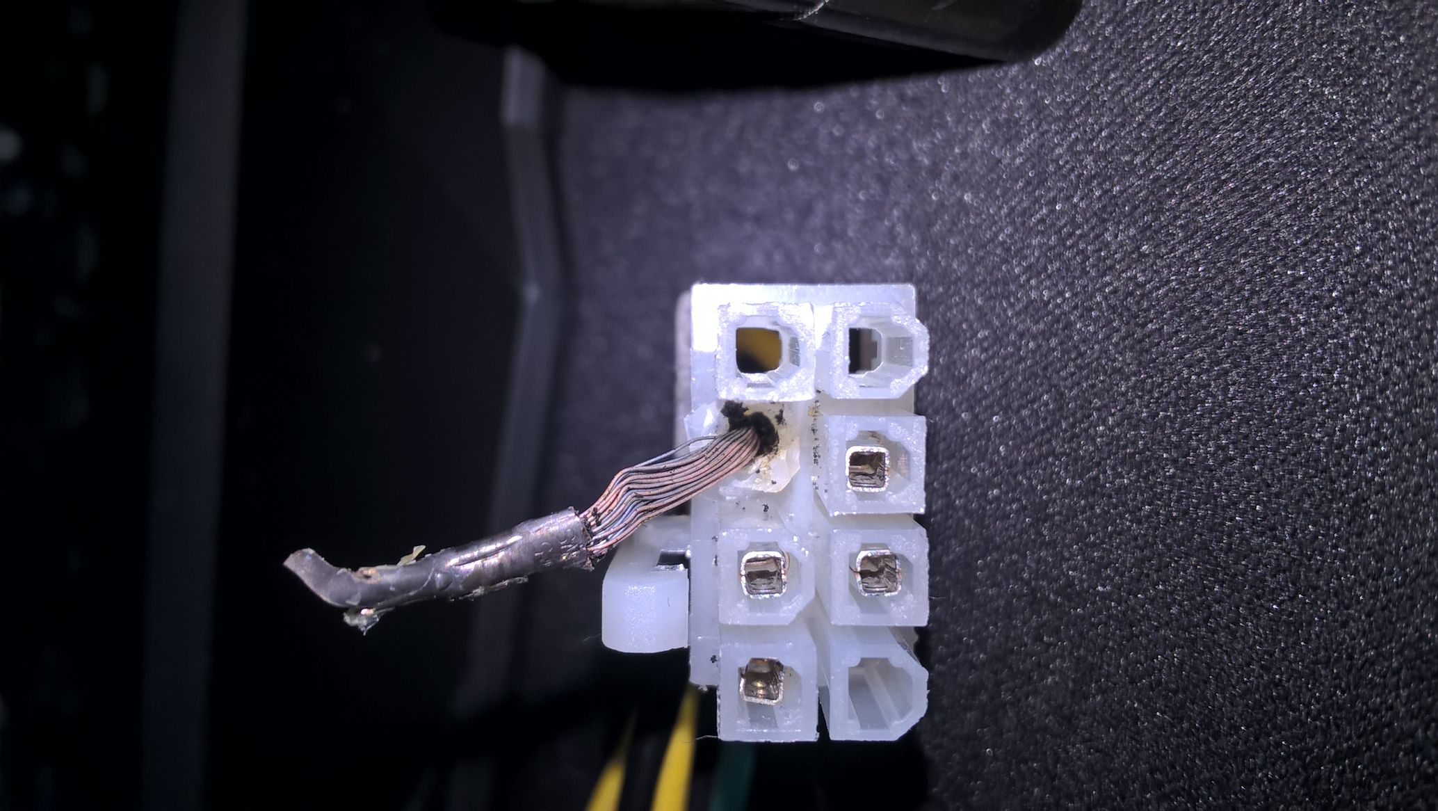

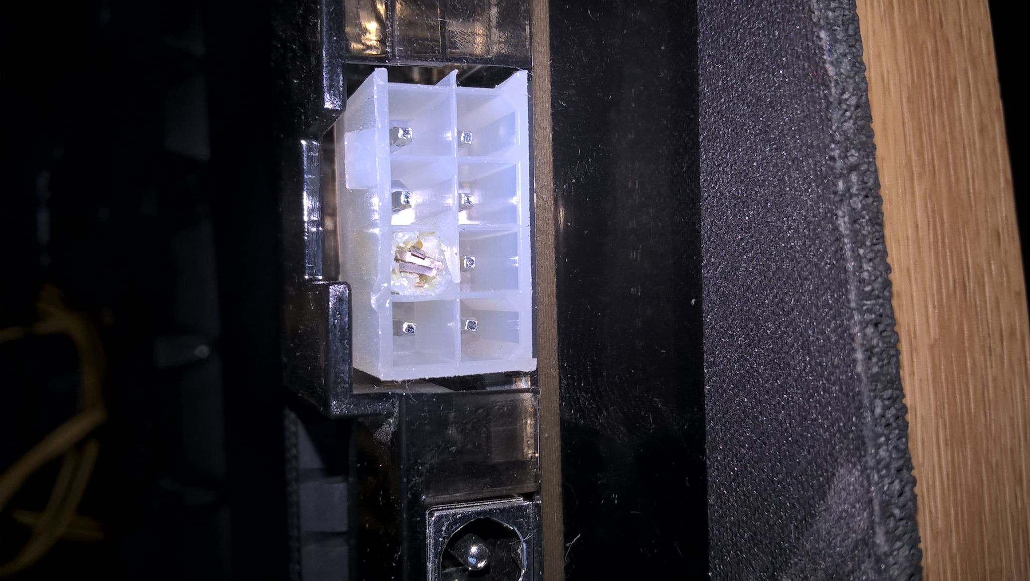

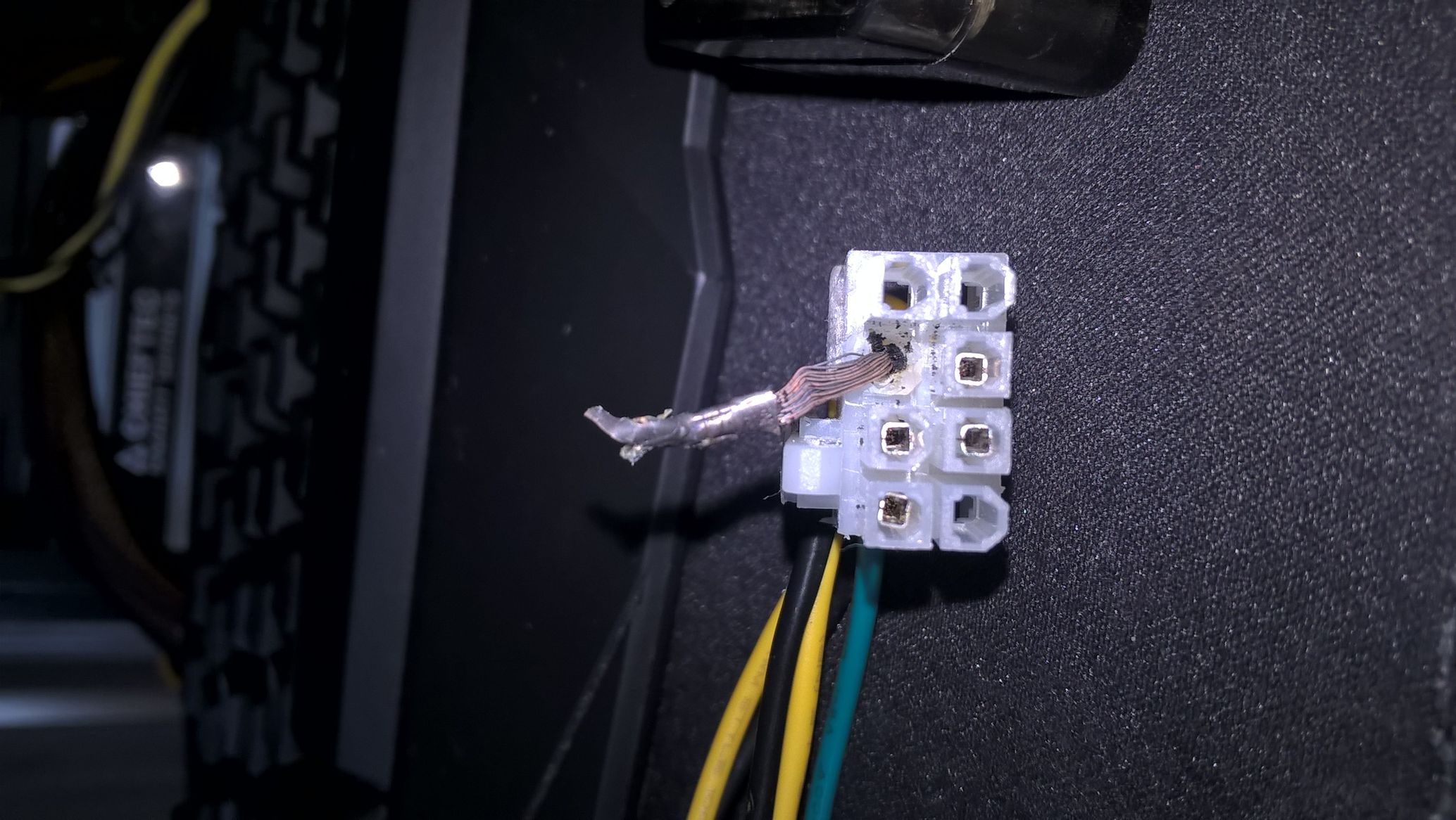

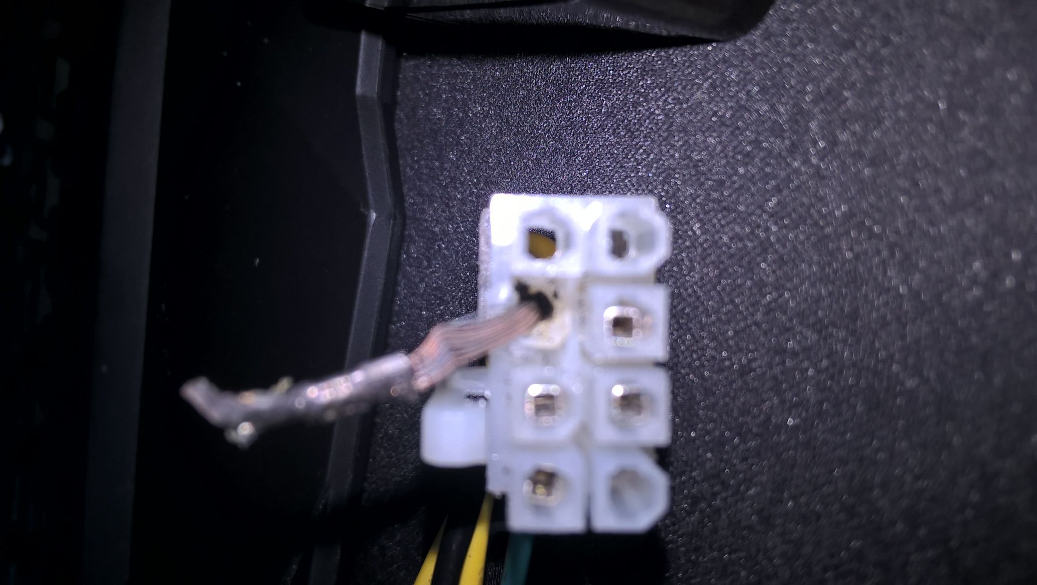

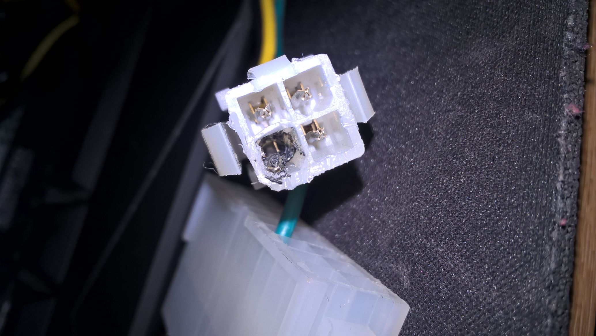

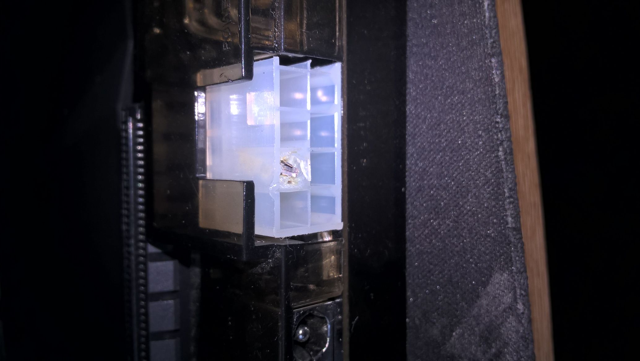

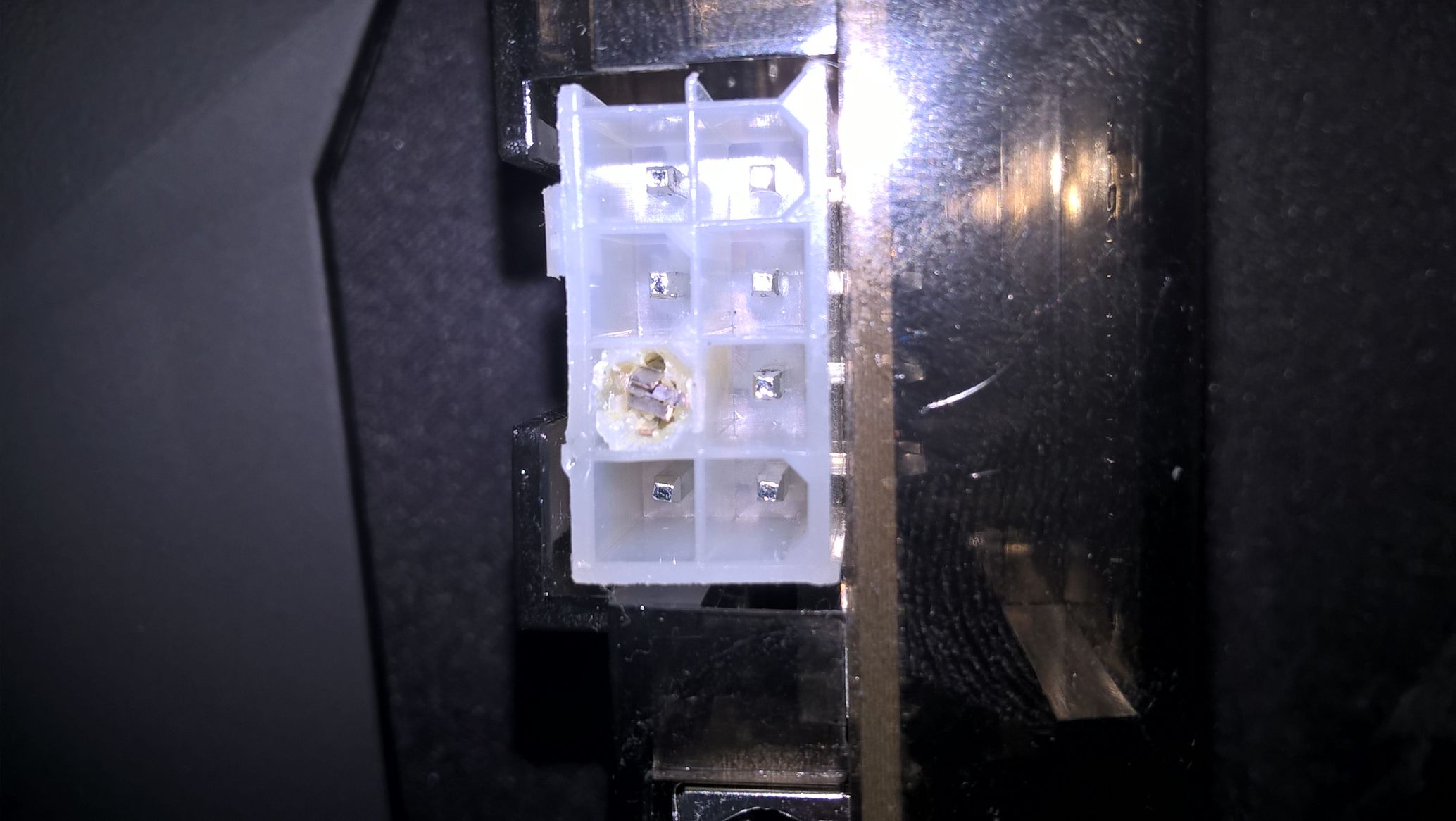

Sziasztok, beruhaztam egy ilyen egpu szettre, tökéletesen működik. Egy dolog zavar hogy a gép kikapcsolasanal nem kapcsol le, a tápegység áramtalanításával kapcsolom ki. Ha bekapcsolom a gépet (persze a egpu tápot aram alá helyezem) akkor bekapcsol. Valami 5let? Köszi
A francba!
Simán lehet hogy megtört a kábel rajta és azért zárlatos. De persze belső elfüstölés is lehet.
A hiba feltárásához ha vizuálisan nincs semmi érdekes, akkor pl. ez a videó kiváló kiindulás, de egy rakat hasonló van juhtyúkon. A termisztorral és a biztosítékkal kezdenék. -

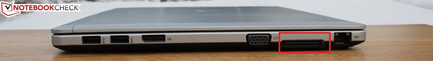

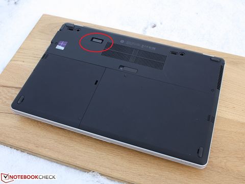

Segítséget szeretnék kérni tőletek. Van egy HP EliteBook Folio 9470m ultrabook-om,és ehhez szeretnék egy külső VGA-t. Ami fontos lenne,hogy olyan kártya menne mellé,amihez nem kell plusz táp,hanem a PCIe foglalatból kapná csak a feszt. Pl. egy GT1030. A notebbok képernyőjén szeretnék játszani.(1366x768) A szerkezetnek mobilnak kellene lennie,ezért az is fontos lenne,hogy ne kelljen egy tápegységet pluszban magammal cipelni. Vagy esetleg elég hozzá egy adapter? Esetleg létezik olyan "ház" amibe ezt bele lehetne építeni? A válaszokat előre is köszönöm!

Naked_Ninja
malossidas
#4321
Két teóriám van, mert amikor megtörtént szerencsére (különben kigyulladt volna a tápkábel) le volt véve a mITX ház oldala amiben elszállásoltam a hardvereket.... és láttam, hogy füstöl a 4pin-es CPU tápkábel a szigetelése közel a csatlakozóhoz pedig elkezdett felhólyagosodni.
1; EGPU adapter hibásodott meg és túl nagy áramot húzott le a 4 pinről
2; A táp hibásodott meg és az füstöltette el az adaptert.Ami érdekes volt hogy nem állt le a kép csak én nyomtam le nagyon-nagyon gyorsan a tápot a fentieket látva.
Csatlakozókon a műanyag megolvadt és mint látszik elszenesedett....
Két fogóval tudtam "finoman" szétszedni a csatikat, hogy elvigyem gariztatni a tápot tegnap. -
malossidas
Naked_Ninja
#4320
Atyavilág, tudjuk mi a probléma forrása ? lehet hanyagolom még akkor a vásárlást amég ez nem derül ki.

ELőre is köszönöm a türelmet, és a segítséget!Adott egy HP Probook 6460b egy i5 2520m CPU-val,16Gb RAM-al, egy 850 EVO SSD társaságában!
Videókat vágok a géppel, és eddig a H264-es kódolást az intel quicksync nagyban segítette! így kiszolgált a gép!De néha azért játszanék is kicsit mostanság, illetve a gyermekem is cseperedik, és lassan őt is leültetném néha egy egy autóverseny elé...
Kérdés_01:
Egy ilyen Expresscard-Version dokkolóval, egy GTX960-al,(cca 45-50.000 használtan) külső monitorral (és persze egy "ajánlott táppal") lenne e bármilyen problémám a fent említett lapost figyelembe véve, vagy szerencsés a config, és csak összedugom, drivert telepítek, és szó nélkül röffenne a rendszer?Kérdés_02:
Ezt a csatoló felületet, (express cardot), CPU-t figyelembe véve van e értelme "nagyobb" VGA-t vásárolni a fent említett GTX960-nál? Játékoknál, illetve After Effects-nél mennyit segíthet, egy ilyen "dokkoló"+VGA páros a notebookom grafikus számítási teljesítményén?(HD3000)Kérdés_03:
Kérdés_02 "pepitában"
Az említett VGA "normális" asztali configban mutatott teljesítményéhez képest százalékban mennyit esik egy ilyen külső dokkolóban?
Néztem youtube videókat teszteket, látom hogy kb. mit várhatok, de gondoltam megkérdezném vásárlás előtt tőletek is akik már a gyakorlatban használjátok...
Szóval ezt a rendszert egy GTX960 "kimaxolja", vagy a gyakorlatban, érdemes "feljebb" lépni erősebb VGA-val?KÖszönettel a segítségért...
ÜDv -
