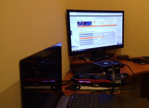

Működik a PCMCIA VGA , FHD monitor 60Hz-en , most fogok 3dmark-ot nyomni.
nem kapcsol le a belső vga, így valódi 2 monitoros rendszer lehet.

Nem csak + kijelző használatra jó, hanem 2D és 3D gyorsítás is van
Igen, célom volt ezt a laptopot kimaxolni.
HDD helyett most egy 64GB SD van benne 20/95MBps
+ 16 helyett 48MB ram, de 80MB lenne, csak a 64MB ramokat 32 nek látja sajnos.
WiFi és LAN bővítő is van már hozzáUT GOTY már így nem lesz gond elvileg.
kzsolt00 #4333 üzenetére
Hd felbontáson egész jól megy high textúra, medium foliage, medium view distance, low AA, a többi very lowon. Többnyire megvan a 60fps, de mégse érzem full folyamatosnak még így sem, ezért gondoltam, hogy rákérdezek hogy lehet-e ilyet olcsón egyáltalán. Illetve fullhd miatt kellett volna még, hogy menjen nativ felbontáson. Nekem ilyen droppok nincsenek szerencsére, de van hogy 20-ra beesik.

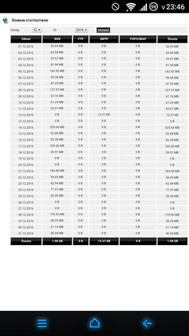

egpu.hu infók:
Foglalt terület: 252 MB, utolsó 3 hónap átlagos forgalma 2 Gbyte / hónapÚgy tűnik van napi forgalom rajta tényleg (vagy valami egyéb http forgalom van, ezt te tudod). Kérdés az, hogy mivel lenne több lehetőséged, mintha egy logout blogot vezetnél. A fórum 10 bejegyzése nem tűnik fenntartásra érdemesnek.
Magánszorgalomból persze azt teszel amit akarsz, de én a helyedben az erre fordított energiáim olyan irányba fordítanám, ami jobban alapozza a szakmai fejlődésem, esetleg hosszú távon pénzt hoz a konyhára.Persze ha unatkozol...
