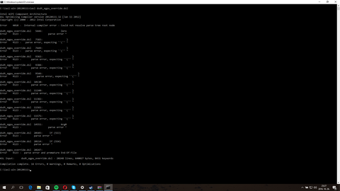

MzperX07
6. Load the dsdt.aml file into into the registry as a DSDT override. You must be an admin user for this to be successful.
asl /loadtable dsdt.aml
7. [Windows 8.x/10] Enable test signing mode for the registry override to apply. You must be an admin user for this to be successful.
bcdedit -set TESTSIGNING ONMár majdnem a végén vagyok.
Eleve bekapcsoltam a teszt módot, még mielőtt nekikezdtem az egész folyamatnak.Miután beírom azt, hogy : asl /loadtable dsdt.aml
Ezt írja: A(z) C:\Users\admin\Downloads\DSDT\asl.exe verziója nem kompatibilis a telepített Windows rendszerrel. Ellenőrizze a rendszerinformációkat, majd lépjen kapcsolatba a szoftver gyártójával. -
MzperX07
Letöltöttem és közben megtaláltam a WDK egyik almappájában, és szépen be is tallóztam parancssorban.
set ASL="Program Files (x86)\Windows Kits\10\Tools\Arm\ACPIverify\asl.exe"
Ezután ezt kellene beírni : C:\Users\admin\Downloads\DSDT>%IASL%\iasl.exe -g , de mivel a DSDT mappa üres, ezért ezt írja ki:
A rendszer nem találja a megadott elérési utat.
Elvileg van egy ilyen eset:
Newer versions of iasl no longer having the "-g" option in which case use acpidump instead.
az acpidump -b parancsra sem talál semmit.Update: közben odáig jutottam, hogy létrehozza a dsdt.dat fájlt a DSDT mappán belül.
Ezt hogy kellene megnyitni ? -
