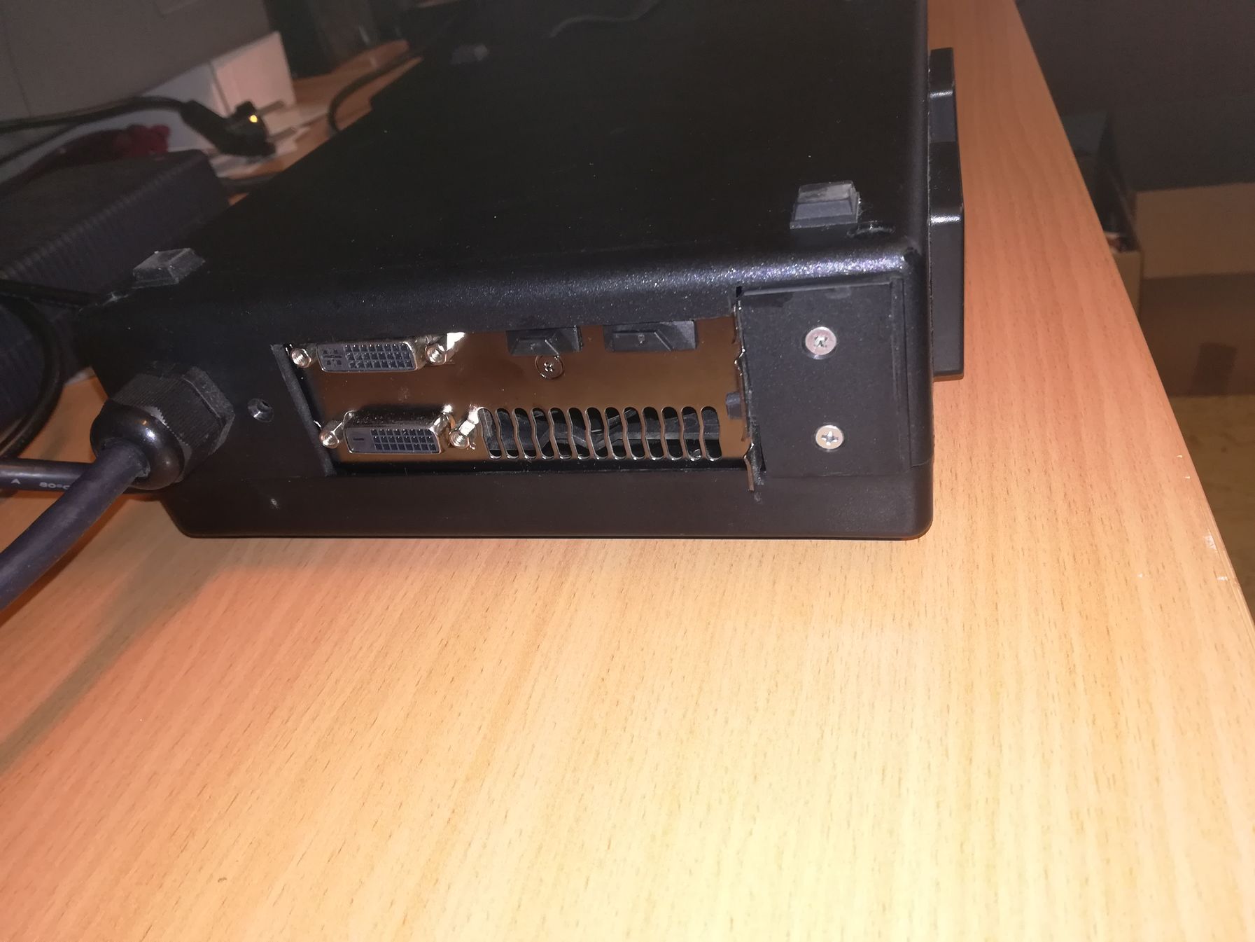

Tudjátok hogy ezt ki csinálta és mi volt a váz? A videokártya nem az enyém .ha feltudnam tölteni a kepet
Petyb00
bb.bocs
#4799

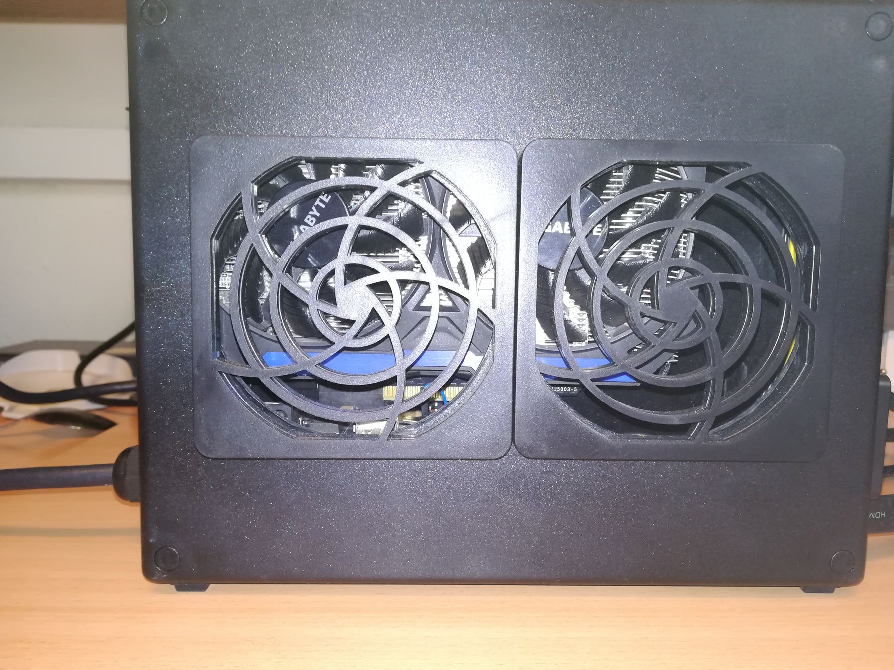

En GTX970 et hasznalok DA-2-vel GDX Beast-el.
Neha azt érzem kevés a savszelesseg a gép es a VGA között,pontonkent belassul,ez inkább a technológiai mint a VGA hibaja.
A teljesítmény 80%ra van véve, igy biztosan nem futok ki a DA 2-ből,es igy nagyon csendes a kártya, sokat van passziv módban, van hogy játék alatt is.
Ha van kérdés szívesen válaszolok.
