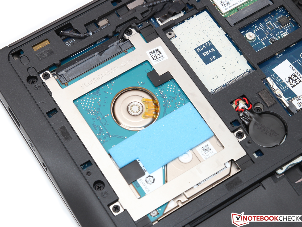

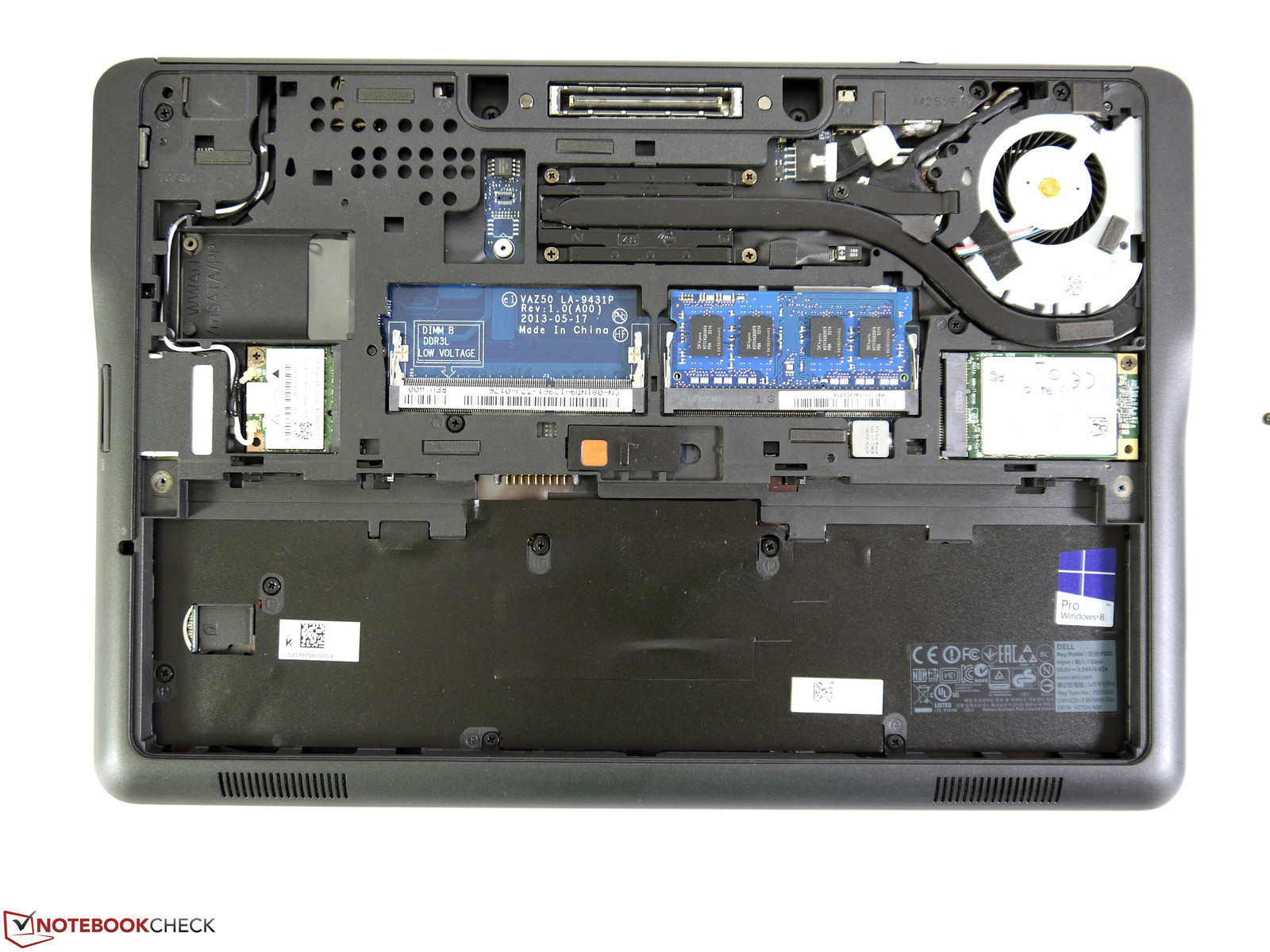

Review Dell Latitude E6440 Notebook @ Notebookcheck.net
A WAN slot mSATA fogadóképességéről egy szó sincs a tesztben.(szerintem szándékosan)
