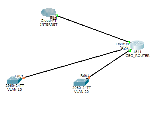

Sima ACL-nél nincs any any, csak egy any van
Cyber:
tényleg, bakker. -
Cyber_Bird
PumpkinSeed
#5312
Igen, egy kicsit talan tenyleg
Tegyuk fel, hogy a ket halozatod
VLAN A: 192.168.1.0/24 a Fa0/0.1 porton
VLAN B: 192.168.2.0/24 a Fa0/0.2 portonamit te akarsz elerni azt igy tudod:
Megcsinalod a ket acl-t.
access-list 1 deny 192.168.1.0 0.0.0.255
access-list 1 permit any
!Kell a permit any any, az implicit deny miatt az acl vegenaccess-list 2 deny 192.168.2.0 0.0.0.255
access-list 2 permit anyes felhuzod oket conf modeban:
int fa 0/0.1
ip access-group 2 out
! tehat, ha 192.168.2.0/24 bol jon forgalom a routerbol kifele, akkor eldobjuk.int fa 0/0.2
ip access-group 1 outZsolti: pont forditva, ezert szoktuk standardet mindig a celhez a legkozelebb tenni, mert csak a source-ot tudja nezni.
(any any javitva thx) -

Sima acl, ha source ip az A vlan ip tartomanya
Rosszul fogalmaztál
Ha már source IP-t nézünk, akkor azt csak a kiterjesztett ACL tudja, te cél IP-t akartál írni
Igazából most mindegy, melyiket használja

Ez router-on-a-stick lesz, ha jól sejtem. Ilyen esetben ugye a két VLAN-nak 1-1 alinterfésze lesz a routeren és erre a két alinterfészre kell tenned egy-egy befelé irányba szűrő ACL-t.
A többi menni fog? -
Cyber_Bird
PumpkinSeed
#5309
Sima acl, ha source ip az A vlan ip tartomanya, akkor drop, aztan allow all. Ezt felhuzod a B fele meno portra.
Az A fele meno portra meg ugyanez pepitaban.
Szerintem ez a legegyszerubb. -

PumpkinSeed
Azt, hogyan tudom ACL-el megcsinálni, hogy két VLAN ne lássa egymást?
