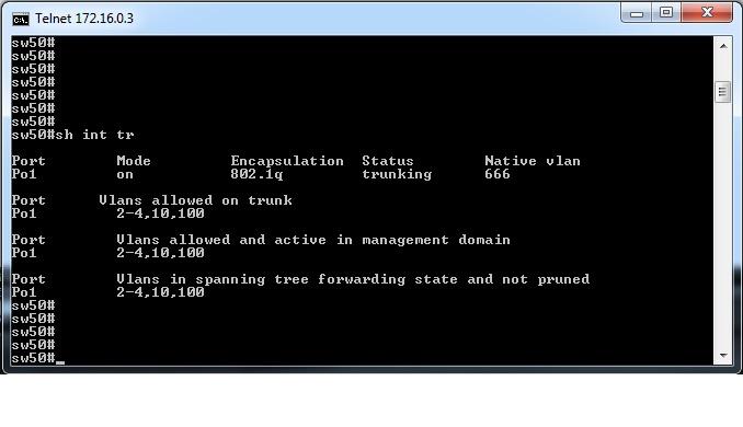

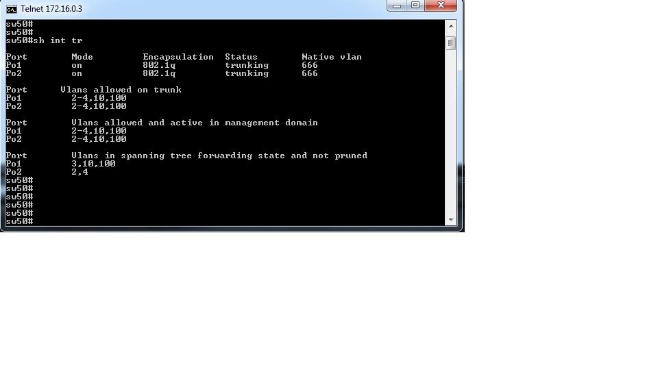

								FecoGee
								#6586
						Majdnem pont úgy megy, ahogy gondoltam, meg ahogy Te is mondtad. Egy kivétellel. Transparent mod, vtp pruning off és megy a pruning
Első képen, port ch 2 sw2 fele megy, az a root/standby king 2,4,666 vlanon. (vlan 666 a nativ, azt nem engedtem rája a trunkra)
Második képen lelőttem sw2-n a port ch 2-t és a sw50-n (2950) megjelenik az összes vlan a port1-en, ami a sw1.
Sw1 root/standby activ vlan 3,5,10,100
sw2 root/standby activ vlan 2,4,6,666Sw50-n trunkain csak a 2-4,10,100 van engedva, ezek vannak hasznalva a switchen. A masikon 3-6,100 van engedélyezve, de azt nem erőltettem, mert nem ismeri az interface range, do parancsokat és ether ch-sem tud.

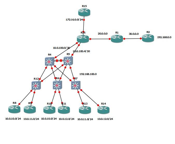

						Wolfy999
Csinálj packet capture-t az R4-5 ASA felé menő lábain, van egy olyan tippem, hogy csomagok eljutnak az ASA-ig, csak az ASA nem továbbít.
Az ASA nem router, routing funkciókban elég nagy hiányosságai tudnak lenni. Pl nem tud olyat, hogy egy csomagot visszaroute-ol, arra a logikai interface-re ahonnan kapta.
Ha ezen a topológián PC A-nak az ASA a default gw, akkor hiába veszel fel route-ot a B subnetre a router felé, PC A nem tudja elérni PC B-t.Ez persze nem magyarázza, hogy nálad miért nem megy a ping, de lehet hasonló érdekesség itt is. Ha az ASA tényleg megkapja a csomagot, akkor nézd meg packet-tracer-rel az ASA-ban, hogy mit csinál vele.

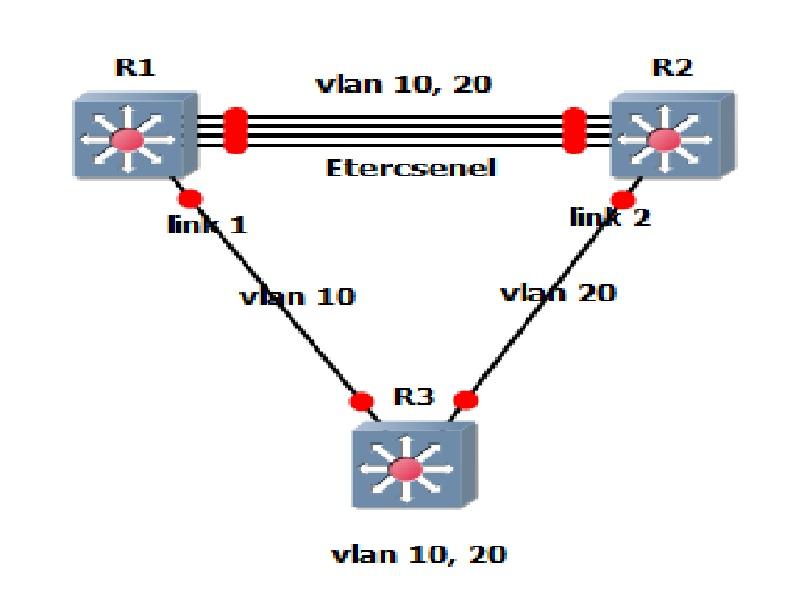

						FecoGee
A linkeken allowed vlan 10,20, és RSTP-vel vagy MSTP-vel megcsinálod a load-balancing-ot (mondjuk R1 a root VLAN10-re, R2 a VLAN20-ra). Ha felszakad valamelyik linked, akkor így átáll a HSRP.
A VLAN pruning a control plane protokollokat nem, csak a user broadcast-ot prune-lja. Tehát a STP ugyanúgy futni fog mindkét VLAN-ra mindkét linken.
Egyébként mivel active vlan csak ez a kettő ezért nem lesz ezzel gond."Ebben az esetben viszont a képen jelölt ábra alapján, ha a link 1-en kiadom a sw tr all vl 10, link 2 -n hogy 20, akkor minden oké, a nem kellő Br-ok nem jönnek a switchre. (Persze R1-en is ki kell ehhez adni)" --> semmilyen forgalom nem megy, nemcsak a broadcast! Szóval olyan, mintha ott sem lenne a másik vlan. Gyakorlatilag access vlan-t csinálsz, hiszen 1 vlan-t viszel át.
"VISZONT. Ha R2 leáll, akkor R1 átveszi a vlan 20-t is, viszont le van pruneolva". --> átveszi, de traffic black hole van. R1-R3 között nincs vlan20 engedélyezve, ezért nem fogja kiszolgálni a klienseket, hiszen el sem jut hozzá a forgalom!
"Illetve ha van 20 vlan és csak a 2 használtat tartjuk meg, akkor ok, mert a többi kuka. " --> ezt nem egészen értem. Ha allowed and active 2 vlan-od van, akkor igen, a többire semmi nem fut.
"Tippem az all vlan 10,20, de szeretnék megerősítést. FecoGee-knél VTP van, de hátha valakinek van tapasztalata működő hálóban " --> én allowed vlan 10,20-szal csinálnám. Működő hálóban én kikapcsolom a pruning-ot. Volt már olyan, mikor olyan vlan-t is kiprunolt, amit nem kellett volna, ezért megálltak bizonyos szegmensei a hálózatnak. Mikor csináltam egy no pruning-ot majd visszakapcsoltam, meggyógyult. Bedöglött a process vagy nem tudom. Másrészt egy fontos info a pruning-hoz:

						tusi_
Sokat olvasgattam ma a VTP-ről.
Sokan szidják a VTP-t és óva intenek a használatától. Viszont nekem nyitva maradt pár kérdés.
Ha nem megy a VTP - transparent mod - akkor ugye a manual pruning marad. (Nem a switchport trunk pruning vlan.... ra gondolok, hanem a sw trun all vlan ...... ra)
VISZONT. Ha R2 leáll, akkor R1 átveszi a vlan 20-t is, viszont le van pruneolva. Ha viszont nem pruneolom le, akkor megkapja a Br-t és ott vagyunk, ahol kiindultunk. Illetve ha van 20 vlan és csak a 2 használtat tartjuk meg, akkor ok, mert a többi kuka. Összezavarodásom oka, hogy VTP nélkül nem tudom, hogy oldják meg.Tippem az all vlan 10,20, de szeretnék megerősítést. FecoGee-knél VTP van, de hátha valakinek van tapasztalata működő hálóban
