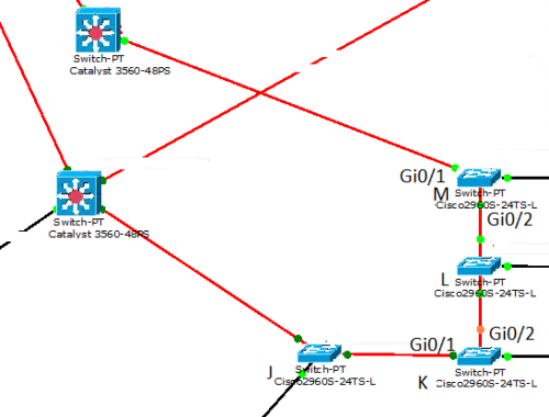

Kettelyük között, ha jól képzelem el a topologiádat, akkor a kisebb mac cimű Sw portja lesz designted port a másik Sw-é meg blokk
tusi_
csinálj lécci egy képet. Igazából nemtudom, mire gondolsz, mi hova akar csatlakozni......
Az előző képed előtt is teljesen más toplogiára gondoltam.
jerry311
szunyog199
#4751
int gi0/1
shut
Nekem még nincs meg a switch vizsgám. -
zsolti.22
szunyog199
#4749
A magasabb interfész-számú interfész lesz blokkolva, ha minden más "döntetlen"
szunyog199
Köszi!
Kicsit szüneteltetem, de ha kérdésem lesz fogok írni ezzel kapcsolatban.
És olyankor mi történik ha két switchez ugyanannyi a költség(8-8), majd ez redundánsan van összekötve. Ilyenkor automatikusan blokkolja a redundáns kapcsolatnál az egyik portot.(Pl: SW1 Gi0/1 és SW2 Gi0/2 van redundánsan, SW1 Gi0/1 - OK, de SW2 Gi0/2 - blokkolva van). Mi határozza meg, hogy az S2 Gi0/2-es portja lesz blokkolva és nem a másik switch portja?
FecoGee
szunyog199
#4745
Packet Tracerben a port-priority cost stb. bugos. Nem érdemes szenvedni vele.
zsolti.22
Ez a pillanat is eljött: megértem, miről beszélgettek itt
tusi_
szunyog199
#4742
Nem, mint lentebb irtam, csak kicsit később, az 2 sw közötti dupla llinknél jó. Itt port costot kéne állitani, de azt nem lehet.(PT-ben)
K switchen nyomj egy sh spann vl ? parancsot és ott látni fogod a root costot.
tusi_
szunyog199
#4741
Itt a port cost dönt. G0/1 en jobb a root cost, mint a g0/2-n. Mivel costot nem lehet állitani PT-ben, ezért pass.
Port priority 2 sw közötti redudáns kapcsolat állitásához jó.
szunyog199
szunyog199
#4741
Tehát az előző hozzászólásod alapján az L switch alsó portját(ami a Gi0/2) port-priority értékét vegyem 64-re? Ha ezt beállítom nem történik semmi, ugyanúgy blokkolva marad K Gi0/2 portja.
tusi_
"Port cost, vagy port priorityvel.
Szvsz PT-ben nem lehet ilyet állitani.Int g0/2
spann vlan ? cost xxxx (kisebbre mint volt)vagy
spann vlan ? port-pr és kevsebb mint 128
G0/1 en is lehet, de ott a kosztot kell magasabbra állitani, mint volt"
Tehát. A port priorityt a SZEMBEN LEVŐ switchen kell állitani. Ha azt akarod, hogy g0/2 legyen a FWD, akkor a vele szemben levő switchen kell a port priorityt levenni 128 alá, mert az a sender port. Mivel ezen a switchen blokkol valaki (port), ezért a másik sw a root. Ilyenkor az Ö sender portja alapján lesz kiválasztva.
Tehát helyesen
Vagy a nonroot sw-n
Int g0/2
spann vl 1 cost (valami kisebb)vagy a root switchen
azon az interfészen, amelyik a nonroot g0/2 portjához megy
spann vl 1 port-pri 64
vagy a port cost állitás a másik portján nagyobbra
De szar ábra nélkül gondolkodni
tusi_

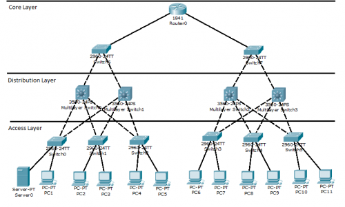

Kis segítségre lenne szükségem. Nem találtam megfelelő témát, de itt hátha tudtok nekem segíteni. Packet Tracer-ben létrehoztam egy elég komplex hálózatot STP bemutatása gyanánt. Létre vannak hozva a redundáns kapcsolatok, és ilyenkor a port prioritások miatt automatikusan kiválasztja magának a switch a blokkolt portot. Az lenne a kérdésem, hogy ezt a blokkolt portot hogyan tudom beállítani, hogy az ne a Gi0/1 legyen, hanem a Gi0/2. Válaszotokat köszönöm!
