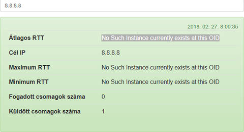

Huh, na sorjában. Először is az AP az gyakorlatilag teljesen független tőlem, csakis és kizárólag a 6 v 7-es portokra lehet kötni, ráadásul nem lehet közte semmi aktív eszköz. Én csak jelszót tudok rajta változtatni, bizonyos időközönként. Ráadásul szinte senki nem is használja, mivel nem tudom akárhova rakni a közvetlen router elérés miatt (gyak nincsenek végpontok mindenhol, csak pár helyen).
A probléma az az volt amit Te is leírtál, tehát jelentés szerint: a "számítógép nem rendelkezik érvényes IP konfiggal" duma. Ez által volt egy himihumi 169.x.x.x cím. Viszont ha egy gépet rádugtam a privát portra, (a privát port alapbeállítása a dhcp, dns,) akkor minden további nélkül működött a net, ez utóbbi jelenti azt, hogy a tanári gépre csináltam netet. Természetesen a dns is a routerbeli, (a saját dns-t a kábeles tartományi gépekhez szoktam beírni, mert anélkül nem érik el az AD-t.) Ezért nem értettem, hogy akkor miért megy így és miért nem ha a switchek közbe vannak iktatva. Ezután az alaphelyzetben (router-switch-gépek) kipróbáltam azt, hogy adtam fix ip címet a gépnek, maszk, átjáró, dns, ezekkel sem ment, viszont így már elértem a helyi hálózatot, gondolom a megfelelő ip miatt. De net így sem volt, azt írta az átjáró nem érhető el. (a routerből vettem ki, tuti jó).
Pingelni pingeltem parancssorból is meg a routerből is, ez utóbbi eredménye van a gépen. De a parancssoros az ment rendben, 8.8.8.8-ra egyébként.Csináltam wireshark-al két logot, de sajnos nekem az nem mond semmit. Viszont sikerült kétszer is olyat, hogy hirtelen nagyon megugrott a forgalom (?), pillanatokon belül több mint huszonezer (!) sor keletkezett, a mentett fájl 330 Mb lett. Na ezt viszont nem tudom mitől??
DE. Most hívtak a sulinetesek, hogy úgy néz ki megjavult, igaz a szolgáltató még nem jelzett vissza nekik, viszont ők (sulinet) frissítették a routert, elképzelhető, hogy ez segített a dolgon. Vagy a telekom, de itt nálam még nem voltak, szóval...
Esetleg privátban még átbeszélhetnénk a dolgot? Ennyire sajátos infokkal már nem terhelném a topicot.
Úgy érzem sokkal jobban kell mélyítenem a hálózati alapismereteimet, mert ezzel így nem sokra megyek. Nyárra át szeretném tervezni az egészet, hogy sokkal jobban rálássak, tudjam menedzselni, esetleg távolról hozzáférni.

kezdjük elölről, hogy jól értem-e:
mi volt pontosan a hibajelenség? (leirok egy lehetséges scenario-t) azt pontositsad, hogy ez volt-e
eddig is rá volt dugva a switch az egyik "privát" vlan-es port-ra és azon a switch-en voltak számitógépek és egy AP. Nem változtattatok semmit, de azt tapasztaltad, hogy a számitógépek nem kapnak IP cmimet a DHCP szervertől. Viszont, ha átdugod a másik portba, akkor pár percig működik a DHCP szerver felöl a cimek kiadása aztán ismét leáll.
Ez volt?Ha ez akkor továbbra is a következő két dolgot nézném meg: nincs layer 2-es hurok a switch-nél? vagy egyéb storm?
Ezt egyszerűen meg tudod nézni egy windows-os számitógéppel, ami DHCP-n kérne IP cimet. Fontos, hogy ne statikus IP cim beállitása legyen.
Kihúzod a mögöttes switch kábelét a Cisco-bül.
A windows-os gépen elinditod a rendszermonitort és a hálózati terhelést nézed, majd rádugod a switch-ről érkező gépet a számitógépre. Ugye nem fog IP cimet kapni, hiszen nincs DHCP szerver, de kérni fog, ami beindit egy broadcast storm-ot egy hurkolt hálózaton.
A rendszer monitoron látod, hogy a terhelés nagy, közel a 100%-hoz, akkor éppen egy storm-otok van.
A Cisco eszköz, ha "bolondbiztosra" van konfigurálva, akkor bizony védekezik a storm-ok ellen és leállitja azt a portot, amin a storm érkezik, ezzel meggátolja annak tovább terjedését.Másik lehetőség, hogy valaki meg akarja hack-elni a hálózatotokat (akár véletlenül, akár szándékosan). Mivel emlitetted, hogy van egy AP is, igy szinte bárki rácsatlakozhat wifi-n a hálózatra és a hack-elést DHCP starving-gal kezdi, vagyis lekéri az összes rendelkezésre álló (alapban 253 host cimet) . Most nem mennék bele, hogy miért, de ez lehet egy támadás előkészítő lépése.
Ez esetben ugye elfogynak a DHCP által kiosztható IP cimek.Harmadik lehetőség, hogy valaki egy DHCP szervert kötött a hálózatra nálatok. Ez lehet egy otthon-ról hozott wifi-s home router, de lehet egy éppen GNS3-al (rosszul) gyakorló diák is.
Ha a Cisco eszköz jól van konfigurálva, akkor ez ellen védekezik, mert ez is lehet egy támadás előkészitéseMint látod van sok-sok variáció, amin akkor lehetne szűkiteni, ha a Cisco eszközhőz lehetne hozzáférni és lekérdezni, illetve, ha Wireshark-kal (vagy más programmal) tudsz adatforgalmat rögziteni, elemezni.
Én elsőnek a következőt nézném meg:
Lehúznám a kábelt, ami a "privat" port-jára van dugva a Cisco eszköznek. Majd rádugnék egy gépet, ami DHCP-n kér IP cimet. Ezt rögziteném és megnézném, hogy a DHCP DORA (Discovery, Offer, Request, Acknowladgement) szépen lement-e.Ha lement, akkor valószínűsítenem, hogy a hiba helyben lesz. Elinditva a rögzitést a gépet ezúttal annak a kábelnek a végére dugnám, amelyik menne a Cisco eszközbe.
Rögzitenék egy kevés adatot (ha a gép bele nem fagy) majd megnézném, hogy mennyi a csomagokből az L2 Broadcast (ahol az L2 cimzett MAC cim az FFFF.FFFF.FFFF). Ez a teljes rögzített adatforgalomhoz képest kevés kell legyen.Viszont a legegyszerűbb, amit rögtön meg tudsz tenni, hogy megnézed, hogy a hibajelenség akkor is fennáll-e, ha az AP-ot lehúzzátok a hálózatról.
Én nem ismerem a web-es felületet, pláne ennyiből nem tudok mit mondani. Mit értesz az alatt, hogy tudsz ping-elni és hogy jó a net? Mit pingeltél? ping 8.8.8.8 ? vagy ping www.google.com
Az hogy jó a net azt jelenti, hogy a böngészőn meg tudsz nyitni egy weboldalt?
A tanári gépre "csináltál net-et" mit jelent? Beállitottál rajta egy statikus IPv4 cimet? -

Bent vagyok, tudok nézni wiresharkot. Nem tudom lényeges-e, most tanári gépre csináltam netet, úgy hogy közvetlenül rá van dugva a routerre, és kivettem a saját dns-ünket (ez kell a tartományhoz). Van net, tudok pingelni, de ha a router webes felületéről indítom, ezt kapom:
Ez mit jelent? Ráguglizva hibát olvasok, de akkor miért jó a net? -

Switch van rajta, a portbeállítás szerint privát tartomány, tehát a router a dhcp. Ezen a switchen vannak a géptermes gépek, illetve ebből továbbmegy egy másik - ugyanilyen - switchbe, a géptermen kívüli végpontokhoz. A 7es porton van egy AP, ezzel semmi dolgom nincs, csak annyi, hogy a wifi kódot meg kell változtatnom félévente. Most írt a kolléganő, hogy ez viszont rendesen működik.
Viszont, hogy válaszoljak is, ez péntekig (ma reggelig) szépen működött, nem volt semmi gond.
LINK ez a beüzemelési segédlet, hogy érthető legyen milyen portról beszélek. A 3,4-es portokat próbáltam. A leírás szerint ez gondolom "hülyebiztos" megoldás, lévén nem minden intézménybe jut admin. Egyébként a másik két suliban is így van megoldva és nincs gond. Wiresharkot nem tudok csinálni már, csak holnap, azt viszont leírnád, hogy pontosan miről kell? Routerre kötött gépen közvetlenül mondjuk? -

mit dugdosol rá? véletlenül nem egy switch-et ami továbbosztja a LAN-t? esetleg egy gépen belüli virtuális hálózattal kötöd össze?
mert akkor van pár ötlet mi lehet a gond (port security, L2 hurok, egyéb storm...)
tudsz csinálni egy wireshark capture-t? -

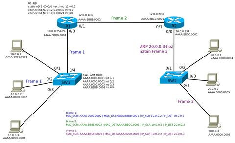

Ha szabad még Fecot kiegésziteni pár olyan gondolattal, amitől nekem sikerült megérteni a dolgot.
Első megközelitésben hagyjuk a queue-kat és Multilayer Switch-et és azt gondoljuk át hogyan megy az adattovábbitás egy switch-en, illetve egy router-en.
Egy switch-nél a dolog viszonylag egyszerű: beérkezik a frame, aminek az L2-es header-jében benne van a destination MAC cim. Ezt kiolvassa a switch, majd megnézi MAC Address-table-ben (ami maga a CAM - Contant Adddressable Memory) hogy a cimzet mac cim melyik interfészen érhető el.
Ezt ugye egy switch "hardveresen" csinálja, tehát a CPU-t igazából nem terheli.Ezzel szemben egy router esetén a frame-ben a destination MAC cim maga a router interfész MAC cime, amire érkezik. A router "leszedi" a frame-ről a L2-es header-t (amiben a source és destination MAC cim van)
és beolvassa (immár a packet-ből) a L3-as header-ből a destination IP cimet. Ha a destination IP cim maga a router valamelyik interfésze (akár loopback) akkor nem kell kifelé továbbitani.
Ha viszont valamilyen más IP cim a cimzett, akkor a router-nek meg kell nézni a route táblában (ami a RIB, azaz Route Information Base) hogy az adott cimzettet hova kell továbbküldeni.
Itt megint két lehetőség van attól függően, hogy mi szerepel a RIB-ben az adott cim-zett IP-hez. Vagy egy kimenő interfész van megadva, vagy egy next-hop cim.
A kimenő interfész lehet point-to-point interfész, ahogy egy adott MAC cimű és IP cimű eszköz van a túloldalon, de lehet broadcast is. Ugye az ethernet interfész (ami a leggyakoribb manapság) alapból broadcast hiszen simán lehet, hogy egy switch van rákötve a túloldalon.
A router-nek, hogy továbbitani tudja az adatcsomagot ismét frame-et kell csinálnia a packet-ből, vagyis új L2 header-t kell az elejére fűznie (no mag trailer-t a végére). Ezt hívjuk encapsulation-nek. Ehhez a router-nek viszont kell tudnia a L3-mas cimzetthez tartozó L2-es cimet. Ezt pedig ugye broadcast szegmens esetén ARP-pal (address resolution protokollal) lehet megtudni. Tehát a router a next-hop-ot beteszi mint L3-as cimzettet és egy ARP-al kideriti, L3-as IP-cimhez passzoló MAC cimet, amit betesz L2-es cimzetként. Ugye a L3-as source marad, ami volt érkezéskór, a L2-es source pedig a saját MAC cime lesz.
(Ráadásul, ha nem next-hop IP cim van megadva a RIB-ben, hanem csak egy interfész, akkor az ARP-ot minden egyes újabb cimzett IP cimre végre kell hajtani.)
(Erre lehet csinálok egy ábrát a könnyebb megértés kedvéért.)
Na most ez elég "hosszadalmasnak" hangzik, ráadásul ezt "régen" a router-ek "szoftveresen" végezték, ami a CPU-jukat terhelte.
A valóságban egy bejövő csomag nem mehet olyan sokfelé tovább egy router-ből, hiszen az interfészei száma (bele értve a loopback-eket és a Null0-ot is) véges. Logikus a gondolat tehát, hogy a lehetséges variációkra létrehoz a router egy FIB-et, vagyis Forwarding Information Base-t. Ebben aztán összerendeli a az aktuális RIB alapján a prefix-eket, az interfészeket és a destination MAC cim-eket. A beérkező frame-ek (packet-ek) alapján aztán egyszerűen ezt a FIB-et nézi és nem kezdi újra elemezni a RIB-et, nem fog minden alakalommal ARP-olni...Gyakorlatilag mindezt lehet "hardverből", "wirespeed-del" nyomni.
Ahhoz, hogy ez működjön egy Cisco eszköz esetén be kell kapcsolva legyen a CEF, ami a Cisco Express Forwarding.
Van még két dolog ezzel kapcsolatosan: az egyik load sharing. Ugye tanultad, hogy egy prefix-hez tartozhat több path is. Tehát egy network több alternatív útvonalon is elérhető lehet. Ennek kezelése is a CEF-el történik.A dolog alapvetően tovább bővül, ha MPLS-t is használunk, de ebbe most nem mennék bele. Csak annyit érdemes megjegyezni, hogy a FIB, mellett ott az LFIB is és egy router nem csak a destination IPv4, IPv6, hanem a MPLS label alapján is továbbíthat adatcsomagokat akár párhuzamosan egyszerre.
Ez így elsőre biztosan bonyolultnak hangzik (pedig le is van pár dolog egyszerűsítve). Megpróbálok egy ábrát kiizzadni magamból.
Visszatérve a Multilayer Switch-re. Ezeknél bármelyik interészt átállithatod router interfésszé ("no switchport" parancs) illetve logikai vlan interfészeket rendelhetsz minden vlan-hez.
Na most egy switch alapvetően ASIC-ekkel (application specific integrated circuits) dolgozik, nem CPU(k)-ból továbbitja a dolgokat. Ezért egy Multilayer Switch-nél a CAM táblán túl van a TCAM tábla
(Ternary Content Addressable Memory) amiben a routing táblát tartalmazza, ebből sokkal gyorsabban ki tudja aztán olvasni és itt is mehet a "wirespeed". -

Nagyon egyszerűsítve:
Az MLS-t képzeld el úgy mint egy olyan switchet ami tud route-lni.
A CEF egy Cisco-s megoldás a csomagok gyors továbbítására.
A FIB a forwarding information base. Gyakorlatilag innen megy a routing, a routing tábla ide van leképezve.MLS leginkább a VLAN L3 végződtetésére van kitalálva. Tehát nem egy routert kötsz egy sima L2 switch után, hanem a L3 switch képes elvégezni a routingot. Nagyon alacsony szinten az MLS egy olyan eszköz ami routel-ni és switcheln is tud. Azért nem router mert azért más architektúra, nem tud általában NAT-t, csak Ethernet interface van rajta, stb.
CCNP SWITCH-re szerintem ne gondold túl ezt, tudd hogy mi az az SVI, hogy kell létrehozni. A routing protokoll konfig meg gyakorlatilag ugyanaz mint egy routeren.

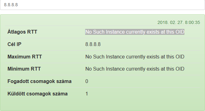

Van egy néha droppolgató MAN linkünk, és egy kis vitánk a szolgáltatóval, aki szerint nagyjából minden rendben van.
Megoldható-e valahogy pl. IP SLA-val, hogy több napra visszamenőleg meg lehessen nézni, hogy mikor mennyit dobált? IP SLA-vel tudok pingetni, ad is egy statisztikát, nagyjából, hogy X ping sikeres volt, y meg sikertelen, de valami olyasmit szeretnék, hogy napi, esetleg órás bontásban éppen mennyit dobált.
Van nem igazán működő monitorozó rendszerünk és a gépeinkre nem telepíthetünk pl. SNMP-s rendszereket, jó lenne CLI-ből megoldani.
Csinált valaki ilyet, van esetleg ötlete valakinek, hogy merre induljak?
