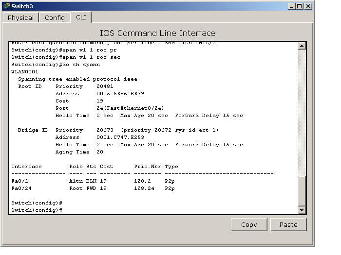

Gyakorolgatom ezt az STP-t, csak nem vagyok benne biztos, hogy jók-e a meglátásaim a költség állítással kapcsolatban.
Szóval összeraktam egy elég összetett hálózatot és érdekelne, hogy az adott konfiggal azt érem-e el amit szeretnék.(minden konfig előtt ott van, hogy mit is szeretnék az adott redundáns összeköttetéssel)
Ezekkel az adott portokat blokkolnám?(nem úgy mint annó a Gyuribácsis videóba
) Köszi.SW2-SW10 közötti redundancia(SW2-0/2 és SW10-0/2 a root port) SW10-0/1 portot szeretném blokkolni:
SW10(config)#int gi0/1
SW10(config-if)#spanning-tree vlan 1,10 cost 50SW8-SW9 közötti redundancia(SW8-0/2 és SW9-0/1 a root port) SW9-0/2 portot szeretném blokkolni:
SW9(config)#int gi0/2
SW9(config-if)#spanning-tree vlan 1,10 cost 50SW11-SW12 közötti redundancia(SW11-0/1 és SW12-0/1 a root port) SW12-0/2 portot szeretném blokkolni:
SW12(config)#int gi0/2
SW12(config-if)#spanning-tree vlan 1,10 cost 50SW11-SW7 közötti redundancia(SW11-0/1 és SW7-0/2 a root port) SW11-0/3 portot szeretném blokkolni:
SW11(config)#int gi0/3
SW11(config-if)#spanning-tree vlan 1,10 cost 50SW7-SW13 közötti redundancia(SW7-0/2 és SW13-0/2 a root port) SW13-0/1 portot szeretném blokkolni:
SW13(config)#int gi0/1
SW13(config-if)#spanning-tree vlan 1,10 cost 50 -

"Van két switch között egy redundáns kapcsolat(SW1 Gi0/1-SW2 Gi0/2),"
Ez mitől redudáns?
Amúgy igen, a fogadó porton , de szerencsésebb, ha hozzá irod a VLAN számát, mert a Te megoldásoddal az össze VLAN costja annyi lesz.
szunyog199
Ha már ennyire beleástam/tuk magam/magunkat az STP-be, kérdeznék még egyet ami még nem teljesen tiszta és sajnos ki se tudom próbálni PT-be és sajnos most élő eszközön sem.
Na szóval a költségekről kérdeznék (van elképzelésem, csak érdekelne jó-e):Van két switch között egy redundáns kapcsolat(SW1 Gi0/1-SW2 Gi0/2), az e közötti kapcsolat köldtségét szeretném megnövelni 4-ről 50-re úgy, hogy az SW2 Gi0/2 portja legyen blokkolva.
Így valósítanám meg:
SW2(config-if)#spanning tree cost 50
Költség állításnál a két switch közül csak az egyiken kell állítani?

B-C2960: 000B.BEE4.3483
C-C29650: 00D0.9743.6ABB
Kisebb MAC győz, ö a Designated
szunyog199
És az én esetembe mi a szitu?
B-C2960:
VLAN0020
Spanning tree enabled protocol ieee
Root ID Priority 20
Address 00D0.FFA7.9AE2
Cost 8
Port 5(GigabitEthernet4/1)
Hello Time 2 sec Max Age 20 sec Forward Delay 15 sec
Bridge ID Priority 32788 (priority 32768 sys-id-ext 20)
Address 000B.BEE4.3483
Aging Time 20
Interface Role Sts Cost Prio.Nbr Type
Gi4/1 Root FWD 4 128.5 Shr
Gi5/1 Desg FWD 4 128.6 ShrC-C29650:
VLAN0020
Root ID Priority 20
Cost 8
Address 00D0.9743.6ABB
Aging Time 20
Gi5/1 Altn BLK 4 128.6 ShrSzinte minden megegyezik, port prioritiy, portszám, költség. Mégis a C-C2960 switch Gi5/1-es portja van blokkolva... Azt értem amit az előbb példaként mutattál, de ez most nem kerek.
tusi_
szunyog199
#4829
1 legkisebb költség a root-ig
2 ha ez egyenlő, a kisebb sender Bridge ID (elöször a prioritás, ha egyforma akkor MAC)
3 ha ez egyenlő, kisebb sender port prioritás
4 ha ez egyenlő, kisebb sender portszámFecoGee Leirása, nem coprightos.
A költség és a Bridge ID megegyezhet, de a portszám nem. A bridge id akkor egyezhet meg, ha egy switch két linken kapcsolodik ugyanahhoz a swithez, Ilyenkor a port priority dönt.

Újra én az STP-s kérdésemmel.
Gyökérponti híd és RootGuard-ot próbálgatom. A gyökérponti hidam(SW1) RootID-je: 24576, az adott interfészre felkonfigoltam a root guard-ot. Erre az interfészre felkapcsolok egy olyan switchet(SW2), melynek a RootID-je 4096. Miután rákötöttem, a gyökérponti híd(SW1) jelzi is, hogy az adott port ,,root-inconsistent,, állapotba kerül, aminek hatására csak BPDU-ket képes továbbítani és küldeni, de fogadni nem. DE! Ha megnézem ilyenkor a SW2 switchet, akkor azt mondja, hogy ő a Root Bridge. És ugyanezt mondja magáról az SW1 is.Ebben a helyzetben az SW2-nek nem csak sima switchnek kéne lennie? Miért vált az is RootBrige-re?

DSW2 mindenhonnan 19 es costot kap, CSW2 nek kisebb a br priority, az lesz a Root port, ami dsw1 felé, az meg blokk.

Az én verzióm akkor igaz, ha CSW2 -> int ra fa 0/21 - 24 -> spa c 18 és DSW2 -> int ra fa 1/0/5 - 8 -> spa c 1
És máris helytálló a rajzom
Igaz, hogy akkor is csak azért, mert CSW2 BID-je jobb és nem a DSW1<->DSW2 közötti MAC lesz a döntő. Nesze nekem. -

FecoGee féle második rajzot nem értettem.
A switch mindig a fogadó portjának költségét adja hozzá. A roottol 0 val kapja. Ha a fogado port fe akkor 19, ha ge akkor 4, tök mindegy, milyen a küldő port.
Tehát DSW1 root ja 19, ezt küldi tovább DSW2 nek, aki hozzáadja a saját 19-t. Igy 38
DSW2 mind2 switchek fele néző portja 38 as költségű igy Bridge ID alapján dönt. Viszont DSW1 fele 38 al küldi, ehhez hozzá ad DSW1 19-et, ezért 57 és blokkol.
Vagy má nem értem és nem is érdekel
zsolti.22
Ne laborozd, jól mondják itt előttem. Én összekevertem a dolgokat, mert én úgy gondoltam, hogy DSW2-nek azért lesz FWD-ben a két portja, mert hozzá közelebb van a root bridge (tehát belőle indulok ki), ha nem vesszük figyelembe, hogy a root hogyan árasztja szét a mocskát
Így már számomra is tök világos, én tudtam rosszul, ennyi. Cserélhetjük murvára a kukoricát a sarokban

Felreertheto a nyilazasom. A BPDU-t ugyebar bekuldjuk egy linkre a root cost-tal, es ehhez befele adjuk hozza a costot. Dsw1 root costja 19, ezt hirdeti be a linkre. Ezert dsw2 koltsege ezen a linken 38 lenne. Dsw2 38-as root costot hirdet be a linkre, ez sw1 oldalan 57 lenne. Behirdetett costok 19 vs. 38, link koltsegek+root cost 38 vs. 57 dsw1 koltsege jobb, o a DP.
FecoGee
A lenyeg hogy dsw2 root portja csak azert mutat csw2 fele mert neki jobb az priority-ja mint dsw1-nek. Mindket oldalrol 38 a cost, viszont dsw1 bid-je magasabb. Ezert lesz csw2 fele a RP. Ebbol is adodik hogy dsw1-nek jobbnak kell lennie dsw2-nel.
