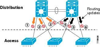

A layer 2 elengedhetetlen a vlan kiterjesztések miatt és pláne ha Wlan is van. Erről egyszer írtál már, abból leesett nekem is, hogy sajnos ezt kell alkalmazni. Azóta nem is csináltam L3 as hálót, ahogy olvasgattam inkább VSS-re gyúrnak a neten is.
Ez nekem is bejön. Most ez van nekünk - VSB - és tényleg király, hogy nem kell loopok után kutatni, nem kell VRRP-zni és elég egy switchet menedzselni..Azért szvsz ritka a 6500 distribben
Érdekes dolgo történt 7végén. Ha az ábrát vesszük, amit linkeltem, akkor a 2 szélső Access-t levesszűk. Kiadtam az középső accessen a spann gurad loop parancsot, és megszakítottam a linket a 2 distrib között. De megdöbbenésemre, a blokkoló link feljött forwardba, nem lett loop inconsistent.
tusi_
FecoGee
#6633
Akkor mondom másképp.
Azt akarom kérdezni, hogy melyik a jobb:
Ha valami routing protokolt futtatok a distriben és az accessek felé letiltom az updatekat, DE a distribek között nem.(középsö link nem passiv interfész). Így ha megszakad DSW1 core fele menő uplinkje, akkor a routing miatt DSW2 folytatja a routingolást a core fele. (DSW1 tud a Core netről, mert DSW2 hirdeti neki.)
VAGY: letiltani a DSW-k közötti linket (passiv int)és csak a core és a distrib között megy az update, viszont Hsrp/Vrrp/Glbp-vel át lehet lapátolni a kifele routolást, ha link szakadás van.
tusi_
Campus lanban melyik a jobb megoldas?
Routing protokollt hagyni, hogy tegye a dolgat, vagy trackelni?
A kepen passivba vannak teve az interfeszek csak a ket Dist switch kozott megy at a routing update, az accessek fele le van tiltva. Ekkor ha szakad az egyik uplink a core fele, akkor az ospf/eigrp elintezi a tovabbitast.
Vagy letiltani mindenhl , csak a core fele engedni es egy trackinget tenni az distrib switchekre?
Nalunk az elso megoldas volt a VSB elott

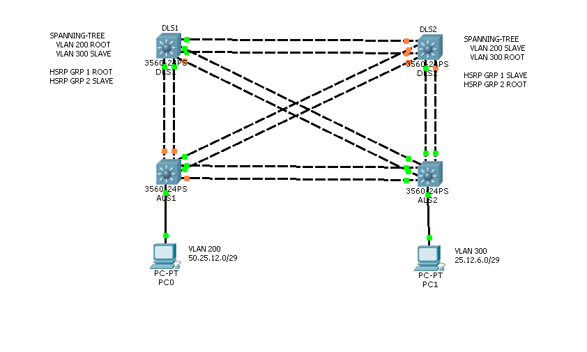

A HSRP összeáll, csak nem műxik. Amikor belinkeltem az ASA-s képet még pénteken, ott is HSRP2-t állítottam be. Holnap megnézem, hogy annélkül megy-e.
(Ha különböző a HSRP version, akkor jelzi is a switch, hogy ip cim ütközés van. Ha egy ilyet kapok legközelebb, akkor az első amit megnézek a version number. Illetve más is okozhatja, már olvastam róla. Standby use-bia paranccsal lehet kiütni)
Tegnap fél órát szívtam vele, mire rájöttem, hogy azért nem megy a ping a 3550-en, mert a hsrp 2 nem fexik a neki. -
zsolti.22
A második bekezdés után homlokcsapás volt, az most már legalább világos.

A no ip routingot azért mondtam, mert teszt rendszer , ki tudja mi van bekapcsolva. (nincs a konfigban feltüntetve, tehát default off, de ki tudja. A no ip dhcp snooping trustot is kiadják minden interfészre, pedig default off)
Ha megy a vlan 200 ra a csomag, azt a dsl1 átrakja a vlan 300-ra. De onan nem tud lemenni a vlan 300 PC-re, mert az a link blokkol 300-on asl2-n. Átmegy a másik switchre a csomag a dsl-ek közötti trunkon és a dsl2 kapcsolja a 300-vlanba.
ip routing
ip cef(ip routingr indul a cef is, de hátha )
zsolti.22
Most át van alakítva, hogy az alsó kábelek le vannak kapcsolva. Minden ether-channelbe van. Eddig az err-disableddel sz0ptam, de most már az is jó. VLAN200-nál a bal felső sw a root és a hsrp active, sugár irányba vannak a spanning-tree portok. VLAN300-nál ugyanez tükörképbe: jobb felső SW a root és a hsrp active, a spanning-treenél sugár irányba vannak a portok, mégse jó. No ip routing alapból nem kell switchen, ip def-gw beállítva a vlan100 hsrp virtual címére mindkettő ALS-nél.
Hogy kéne működnie ennek a nyomorult inter-vlan routingnak?
VLAN200-beli gép pingelné a VLAN300-at. Az én logikám: a csomag elér a VLAN200 SVI-jéhez (mivel a bal felső SW a HSRP master, ezért ő dolgozza fel), ami egy HSRP virtual cím, majd onnan már a VLAN300-on nyargal tovább a VLAN300-ban lévő PC-hez, ha tud, és a SPA nem blokkol semmi olyat, ami meggátolná a küldést. Visszafelé VLAN300-ban lévő PC válaszol a pingre, ami a VLAN300-as SVI-re érkezik (amit a jobb felső sw dolgoz mert, mert ő a HSRP master vlan300-ra), majd spanning-tree szempontjából a VLAN200-on halad visszafelé VLAN200-ban ülő PC-re.
@vadito: most már a hsrp címek se pingelhetőek...
kezdek berágni. Úgy megkevertem... -
zsolti.22
3750-esen és 3550-esen csinálom, nem szimulálva, a kép csak egy vázlat, szóval ne azokat vegyük figyelembe, csak illusztrácilyó.
@tusi_: egyelőre nincs interfész tracking, ezért direkt nincs preempt úgy, ahogy mondod.
@Gesztiboy: valós switcheken van kész a konfig.szerk: ip route 0.0.0.0 0.0.0.0 dhcp sem segített.
tusi_
A preemptet minden vlanon add ki. Ha activ, akkor azért, hogyha leáll és elveszti a szerepét, vissza indulás után visszatudja venni.
A standbyon meg azért, mert ha trackelsz az activon, akkor preemt nélkül nem veszi át az activ role-t a standby switch.
Vrrp-nél nem véletlenül default a preempt...
tusi_
zsolti.22
#6610
Eleve rossz helyen blokkolnak a switchek. A distribben nem szabadna blokkolni, hacsak nem valami extrém load balancing van. Etercsenel amúgy?
Asw1 egyenes portja vlan 200ban root port, a keresztbe menő block. Vlan 300 on fordítva.
Asw2 egyenes portja vlan 300 rootport, a kersztbe menő block, Vlan 200 fordítva.Asw switcheken no ip routing,DSW -n alapból megy az ip routing, a klienseken ip routing engedélyezve és az ip add után egy ip route 0.0.0.0 0.0.0.0 a next hopp adressel. (Nem a virtual ip, hanem a fizikai, sajnos virt ip nem megy. ) Azt a kábelt szedd ki az ASW-k között.
Dls 1 -en add ki a standby x preempt .. parancsot, mert nem veszi át a vlan 300 activot
