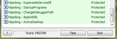

Hali!

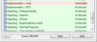

Na rájöttem miért van az hogy nem blokkolja a Coat-ot!
Ha a saját vírusírtója ki van kapcsolva akkor ez az eredmény:
Ha a saját vírusírtója be van kapcsolva akkor meg ez:
Szóval a saját av-je is kell hozzá ezek szerint!Most azon gondolkodom hogy használjam a saját AV-jét vagy maradjon a Nod.Erőigényben is lehet jobban járnák egy szoftverrel mind kettővel, bár így is alacsony a gépigény hogy a Nod-al dolgozok együt.De a lényeg rájöttem a hibára!

ezzel a coat sebezhetősséggel én is találkoztam de még a 3.x verziónál.
akkor a megoldás az volt rá h proaktívra kellett rakni a cumót majd asszem egy újraindítás után futtatva a clt-t már védve volt az is.de ez még akkor volt. aztán h most nálad proaktívval együtt ennyi-e azt nem tudom..

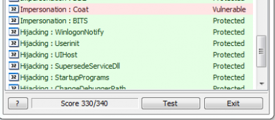

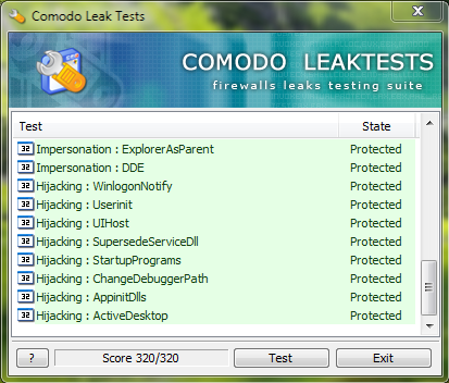

Végre sikerült beállítanom úgy a comodot hogy ennyit érjen el sandbox-ban és sandboxon kívül is a leak test-en:
Azt az egyet hogy tudnám még blokkolni?Nem mint ha így nem lennék elégedett de ha azt is tudnám blokkolni akkor még jobban az lennék.

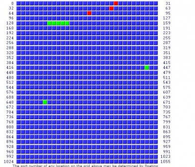

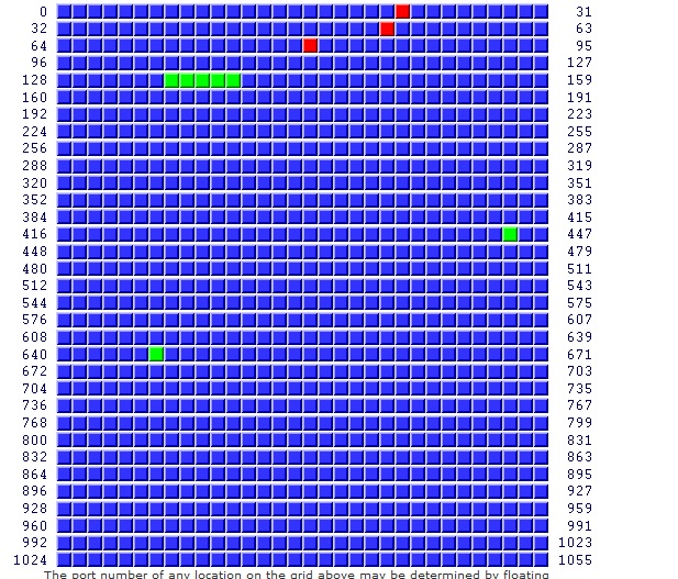

Minap felraktam a Comodo Firewallt a gépre majd csináltam egy port testet, amely érdekes eredményt adott.
Hogyan tudnám rejteni a portokat? A láthatatlan portok varázslója nem jött be. A nyitott portokon nem lepődtem meg, azok eddig minden tűzfalon nyitva voltak akármit is csináltam.
Előre is köszi a válaszokat.

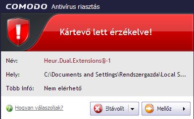

blattida
Azt, hogy az adott fájl dupla fájlkiterjesztéssel rendelkezik, például xy.exe.exe.
Ez a heurisztika szerint gyanús, hiszen normál körülmények között egy legitim alkalmazás összetevője nem rendelkezik kettős fájlkiterjesztéssel.Ettől persze ez még nem biztos, hogy valóban kártevő.
vv5204
Mit is akartam? Ja igen!
Kaptam egy AV riasztást és az érdekelne mit jelent az, hogy:
"Heur.Dual.Extensions@-1" ?

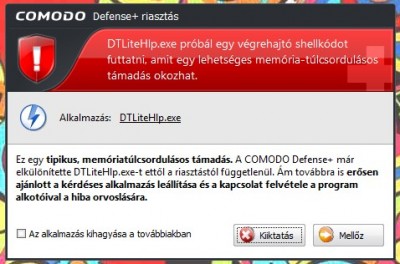

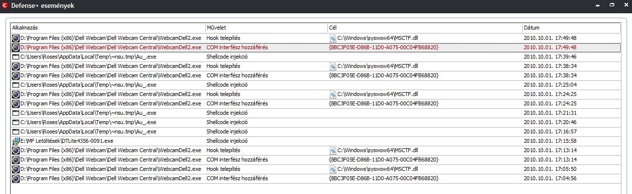

aclandiae
#4139
Amikor mellőzötteket nyomsz, akkor a felugró ablakban hozzáad/futó folyamatok/dtlite.exe majd oké, itt nincs érvényesítés és nem is fog feldobni olyan ablakot.
A d+ naplóban jogosan szerepel a webcam manager, mivel hozzáfér egy com interfészhez, ez nem hiba, egyszerű naplózás.
Lesett, mit csinálsz: az elfogadáshoz ne nyomd meg az érvényesít gombot, mivel az teljesen másra való!

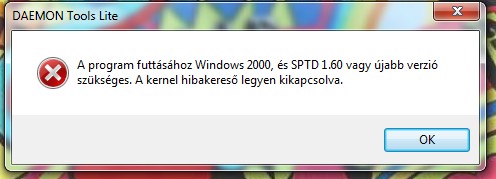

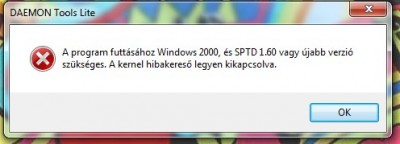

aclandiae
Felmerült a CIS legújabb verziója, és a Daemon Tools ellentéte.
Én eddig 3 gépen zongoráztam végig. A következő volt a menetrend: CIS frissítés, majd újraindítás. Utána a Defense+-ban a DT és a laptopok esetében a Dell Webcam Manager egész mappáját a megbízható fájlok közé tettem, majd érvényesítettem. Ezután már el is tudott indulni. Egyetlen gondja van, annak ellenére, hogy már a mb fájlok között van: a D+ minden gépindításkor naplózza az elindítást, mint hiba.A következő hibákkal (riasztásokkal) találkoztam első és második indításnál, mielőtt a D+ rendezésre került.
(én a Sandbox funkciót kikapcsoltam ennél, és a korábbi változatánál is)

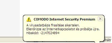

Laybee
Hali! Bajom van az 1142es buid-el. Nem frissít adatbázist a CIS. Azt írja nincs elegendő rendszererőforrás, holott az 1135-el minden szép és jó volt. És még azt írja ki, hogy nem megfelelően működik a tűzfal, diagnosztikája pedig nem indul el. Hasonló probléma van valakinek?

Midegy örülök hogy jó lett!
Most otthonról netezek, megnéztem újra a portokat és minden zöld.
