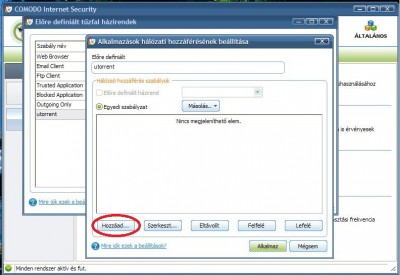

A 2. pontnál itt hozzáadtad az (Tűzfal -> Speciális -> Predefiniált tűzfal házirendek -> hozzáad) utorrent-et!
Akkor ugyan itt a hozzáad gomb alatt található szerkesztés gombbal kellene a szabályokat felvenni! Ha rákattintottál a szerkesztésre előjön ez az ablak amit feltöltöttem, majd a pirosan bekarikázott Hozzáad... gombra kell kattintani és beállítani a szabályokat (egyesével)!
#41133696
Szomszédom BitDefenderről váltott Comodo Internet Security 4-re. Előbb a 3-ast használta, de most a négyest már. Két gépen is kipróbálta, megvan vele elégedve, de érezhetően lassabban töltődik be a Windows, mint a Defenderrel. A netezést viszont kevésbé fogja. Mi okozhatja ? Kb 1 perc kell neki a tálca megjelenésétől számítva, hogy a gép használható legyen.
Tosee
Elnézést, valóban elírtam a második lépést!
Amit feltöltöttél képek közül a másodikon kell felvenni a szabályokat!
"Hozzáad..."
Tehát ennek úgy kéne kinézni ahogy a 2. képen feltöltötted, csak a szabályoknak is ott kell lenniük, és teljes lenne a kép!De nem a 2. pontot írtam el, hanem a 3-at! Tehát nem kell keresgélni, csak amit hozzáadtál azt szerkeszteni!
Tosee
Akkor leírom magyarul!
1. Tűzfal -> Speciális -> Támadás érzékelés beállítása -> általános fül
Vedd ki a pipát a "Protokollanalízis" elől!2. Tűzfal -> Speciális -> Predefiniált tűzfal házirendek -> hozzáad
utorrent3. Tűzfal -> Speciális -> Hálózati biztonsági házirend
Válaszd ki a listából az utorrentet, majd szerkeszt... Ezeket a szabályokat hozd létre:
Első szabály:
Művelet: Mehet
Protokoll: TCP vagy UDP
Irány: Bejövő
Leírás: Rule for incoming TCP and UDP connections
Forrás cím: bármi
Cél cím: bármi
Forrás port: 1025-65535
Cél port: utorrent által használt portMásodik szabály:
Művelet: Mehet
Protokoll: TCP
Irány: Kimenő
Leírás: Rule for outgoing TCP connections
Forrás cím: bármi
Cél cím: bármi
Cél port: 1025-65535Harmadik szabály:
Művelet: Mehet
Protokoll: UDP
Irány: Kimenő
Leírás: Rule for outgoing UDP connections
Forrás cím: Bármi
Cél cím: Bármi
Forrás port: utorrent által használt port
Cél port: 1025-65535Negyedik szabály:
Művelet: Kérdés
Protokoll: TCP
Irány: Kimenő
Leírás: Rule for HTTP requests
Forrás cím: Bármi
Cél cím: Bármi
Cél port: 80
Tűzfal naplózás érvényesülésnél elé pipa!Ötödik szabály:
Művelet: Tilt
Protokoll: IP
Irány: Kimenő/bejövő
Leírás: Block and Log All Unmatching Requests
Forrás cím: Bármi
Cél cím: Bármi
IP részletek: Bármi
Tűzfal naplózás érvényesülésnél elé pipa!Indítsd el az utorrentet, majd egy felugró ablak jelenik meg a comodo részéről, és ott ki kell választani a listából az utorrentet! Be kell pipálni azt is, hogy megjegyezze a kérést!

comodi IS-t használok és utorrentet. a problémám, hogy az utorrentel csak letölteni tudok, mert a feltöltést blokkolja a comodo IS tűzfala. az utorrent ki is írja ezt, azt írja, hogy nyitnom kell egy portot, hogy tudjanak hozzám csatlakozni a többiek. ezt hogy tudodm megcsinálni? illetve biztonságos ez? köszönöm
vante

Ugyan uTorrentet használok, de a beállítás szinte tök egyforma.
Tudtommal a lényeg annyi, hogy ha router mögött vagy akkor a NAT-ot és
az UPnP-t be kell kapcsolni a forward-olás miatt, ha pedig nincs routered,
akkor kikapcs mind a kettő. Nálam utóbbi eset áll fent és Comodo mellett
gyönyörűen lehet torrentezni.
A láthatatlan port varázslónál a középsőt jelöld be! -
Rico33
Köszönöm a választ Uraim
Újra beállitottam, átnéztem..egyelőre jónak tünik.
Matthewus
A Comodo fórumán található beállítással már én is jártam úgy, hogy nem ment, de ez csak egyszer vagy kétszer fordult elő régebben. Ha pontosan követed a leírtakat mennie kell.
Csináld újra a szabályokat, lehet, hogy csak valamit rosszul állítottál be.
Ha végképp nem menne, akkor próbáld meg az utorrent fórumán található leírás alapján beállítani: [link] 11. hozzászólás -
Rico33
Előszöris egy nyelvtani hiba több helyen is: Fordulon élő támogatáshoz ( a legfrissebb nyelvi készlettel )
Másodsorban pediglen probléma a utorrenttel. A fórumon leirtak szerint bekonfigurálva a tűzfal, de a torrentkliens mégis hol aktiv, hol nem..kb 2 percenként sárga ill. zöld.
A láthatatlan port varázsló 2. opciója mint megoldás a javaslat, de ha kijelölöm, a "Következő" lehetőség gomb nem aktiv, nem választható.Hálás lennék valami ötletre...
