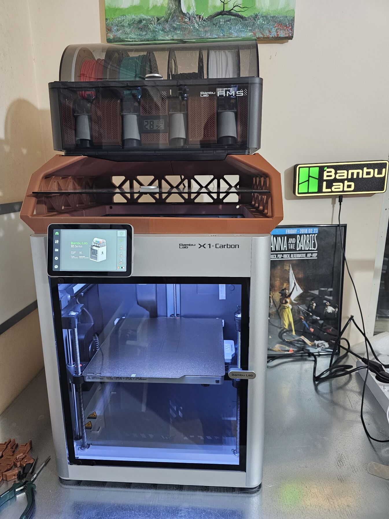

Vagy simán nyomtatsz hozzá egy ams tartót hozzá:
Így maradhat becsukva az atjó, nem száll bele a por sem olyan könnyen és a felső fedelet olyan polcokra csúsztatod be ami meghatározza, hogy az nyomtató zárt legyen vagy nyitott - annak függvényében, hogy mit nyomtatsz.
Ams riser néven keress rá a markerworld-on.

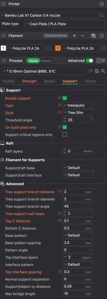

Ugyan azzal az anyaggal ne vedd le 0-ra, csak csökkentsd a Top Z-t 0,2-re vagy 0,15-re. esetleg 0,1-re, bár 0,1-nél is necces leszedni, főleg a kis méretű tárgyakról úgy, hogy maga a tárgy ne sérüljön.
Sajnos FDM nyomtatóval ez ilyen, ha nem tudsz külön support anyaggal, vagy mint poli27 írta, PLA esetén TETG-vel a supportot.
Ilyen miniatűrönknek szeinrtem jobb lenne egy gyantás nyomtató.
