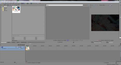

Rivaul
Milgram1 #53747 üzenetére
Sony Vegas topicba kérdezd+
