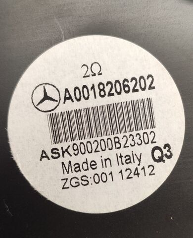

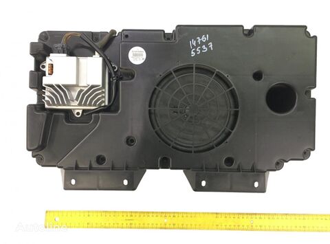

Elöregedett hangszórókat szeretném ár-érték arányban nyerő típusra cserélni, ami olcsó. Nem cél audiophil értékek elérése, csak a recsegést és a zúgást szeretném megszüntetni.
Az autó egy Audi 80 (91' B3), és mivel csak munkásautó, tényleg nem szükséges drága hangszórószett bele. Szeretném minél költséghatékonyabban megoldani.
A legnagyobb probléma a műszerfal hangszóróival és a hátsó magassugárzókkal van. Recsegnek, zúgnak.
Ezeket cserelném valami másikra, leginkább 'újhasznált' kategóriában.Ezen kívül van egy mélynyomóm, melyet kaptam ajándékba, viszont nem tudom, hogy miképp lenne értelme beépíteni.
Egy Mercedes Actrosból származik, gyári száma A0018206202. Már úgy kaptam, hogy a hangszóró vezetékeiről levágták a gyári csatlakozót, így csak direktbe 1-1 vezeték megy be a 'dobozba'. Viszont a dobozon ott a gyári 'szürke doboz', amibe bele volt kötve. Én szerintem az valami erősítőféle akar lenni, de az a baj, hogy a gyári csatlakozók hiányában használhatatlan szvsz. Képeket csatoltam.Ti hogy oldanátok meg ennek a subnak a használatát? Hogy tudom megkeresni, milyen értékekkel rendelkezik? Jelenleg azon kívül, hogy 2 ohmos és talán SVC mást nem tudok...
A kábeleket hogy érdemes toldani? Előttem már pár 'szaki' hozzányúlt a kábelezéshez, és össze-vissza vannak kötve csokikkal meg szigszalaggal a kábelekek. Ezen szeretnék javítani, legalább annyit, hogy a 3 toldásból 1 legyen.
Köszi szépen előre is, ha valami kimaradt, szóljatok.
