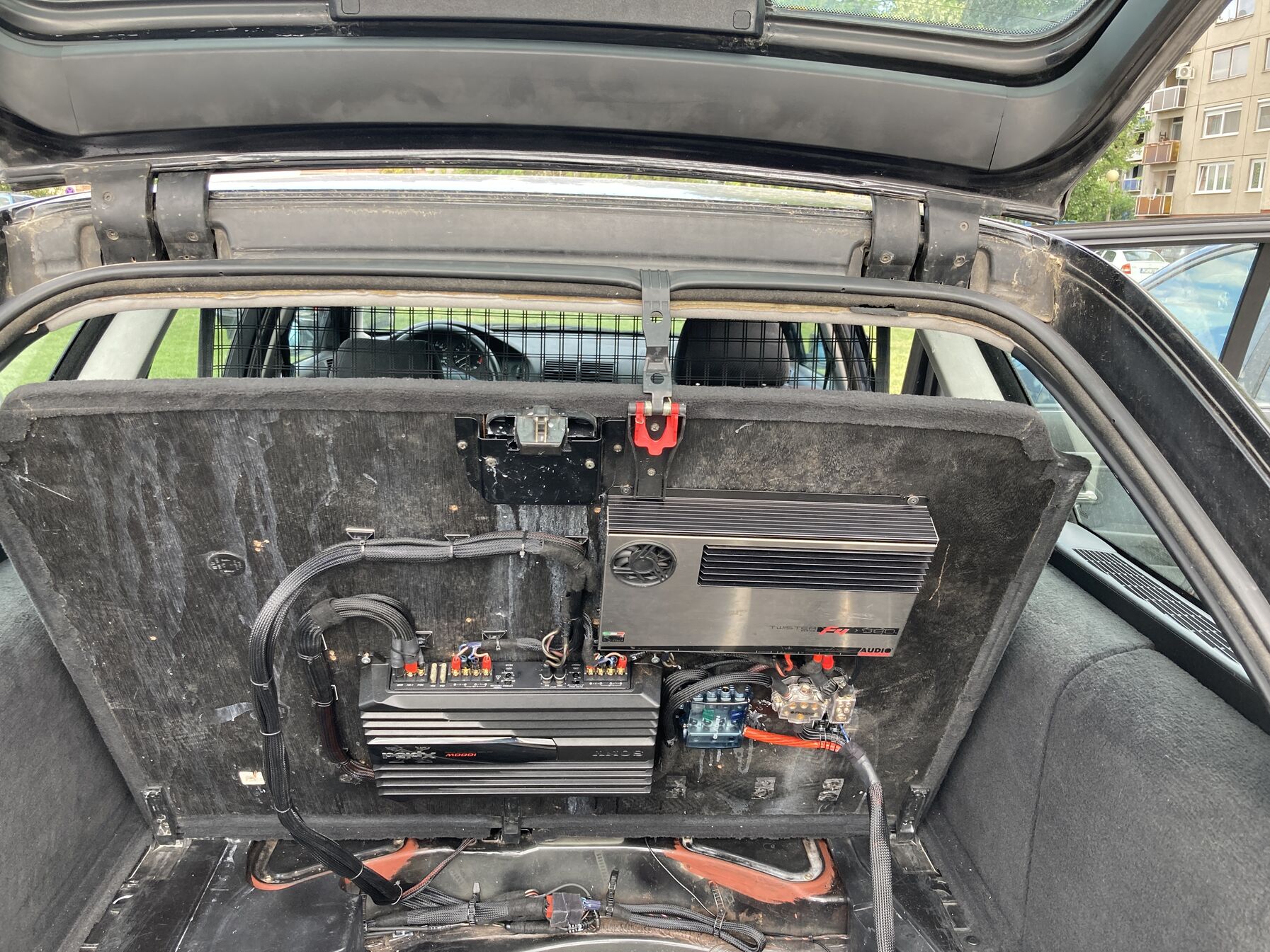

kovbandi82 #75664 üzenetére
Bocs,hogy beleszólok,lehet,nem nagy segítség lesz,de beleakadtam a képbe,és a problémádba....És van,amit nem is értek,bár kb 20 éve építgetem a saját autóhifijeimet....
1) Szóval,zavarok szempontjából érthetetlen számomra,hogy ezt a két db nem pici erősítőt miért kell egy kb 60x60 cm-es elképzelt keretbe bezsúfolni... Talán a csomi alja így adja ki???
Akkor lehet,oldalkárpit mögé kellene rakni két oldalra a rendszert..
2) Nekem mindig Sedan autóim voltak,a fém kalaptartóra fejjel lefelé felszerelt NEM FÉMES kapcsolattal felerősített erősítőkkel az autó KÉT SZÉLÉN,minél messzebb egymástól...
3) Soha nem teszünk egymáshoz közel jel(RCA) és tápkábelt,nem keresztezzük őket egymással,és soha nem kötünk akku testpontjára - valahol minél közelebb kaszni megfúr, lecsiszol, aranyozott szemes saru forrasztva és préselve a kábelre KÜLÖN mindkét erősítőnek (ezeknél minimum 30nmm-es legalább M8-as átmenő csavarral rögzítve)..
4) Táp+ mehet biztosítékon,és elosztón keresztül normálisan bekötve,nyilván nem keresztezve...
5) Remote kábel mehet tápkábel mellett forrrasztva,elágaztatva,vagy egyikből másikba átkötve,felesleges elosztózni...
Szerintem ezekkel a dolgokkal lehet,már meg is szűnne a problémád,mert nekem első látásra inkább káosz van a képen,mint egy átgondolt,kidolgozott install,ne vedd sértésnek..
Ha hagysz teret a cuccoknak,és átgondolod az erősítők bekötési pontjait a keresztezések,kábelek együttfutásának elkerülése érdekében,akár elforgatva őket,már kevesebb lesz a hibalehetőséged,rendezettebb lesz az összkép is...
Sok sikert,és további jó munkát,sok örömöt kívánok a rendszeredhez...
Üdv: Zoli -

kovbandi82
Drága hobbi tud lenni a hifi, ha rendesen megakarom csinálni. Azon a pár méter kábelen már semmi nem múlik. A toldásokra sajnos nincs alternatívám a leírtak miatt. Tervben van egy DSP beépítése, az hátha javít a helyzeten.
Ear001
kovbandi82 #75672 üzenetére
Azért túl sokat ne fektess bele. Ha csak ez lenne a gond, akkor hajrá, de a toldott csatlakozók inkább okozzák a zajt, mint ez a fajta föld megoldás.
kovbandi82
Köszi a tippeket. A jelzett dolgokat igyekszem javítani.
A testek elvezetése külön-külön szép feladat lesz megint, szerzek be csatlakozókat, kábelt etc. -
Ear001
kovbandi82 #75670 üzenetére
Erre gondoltam.
Földelés. Nem szerencsés tápelosztóra bízni, ha lehet miden egye eszköztől menjen saját kábel a földpontig. Aztán érdemes megnézni, hogy az megfelelő-e mert meglepően sok voltokat lehet mérni az autó egyes karosszériaelemein.
Igazából az egészet végig kéne nézni, biztos vannak még benne olyan pontok, amik így képről nem látszanak. Amit beraktár kis képet a tápelosztóról, az is kalandosnak tűnik, de hát ezt élőben kéne látni.
Csatlakozók toldását például réz szalaggal próbálhatod meg árnyékolni, persze ésszel, odafigyelve, hogy ne okozz vele zárlatot sehol, de ez sem 100%-os megoldás, de segíthet.
kovbandi82
Ear001 #75669 üzenetére
Köszi a tanácsokat. A kilógó réz dolgot javítom, teljesen igazad van. A "Saját magára visszahajtott drót" részt hirtelen nem tudom, melyikre gondolsz, esetleg tudnád jelölni? Testpont 1 van, oda van testelve a kasztnihoz, mint maga az akku, tehát nem az akkumulátorra húztam a testet, hanem arra a pontra, ahová az akku testkábele megy. Onnan van elvezetve a tápelosztóig.
Sorrendben a bal szélső a 12V, a középső a test, a jobb szélső a remotet osztja el. Helyhiány miatt kerültek ennyire egymás mellé.
Sajnos az RCA toldást nem tudom kivenni a szerelhetőség miatt, esetleg arra valami árnyékoló megoldás lenne, akkor azt beszerelném.
Ear001

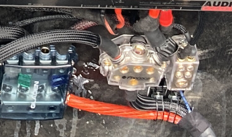

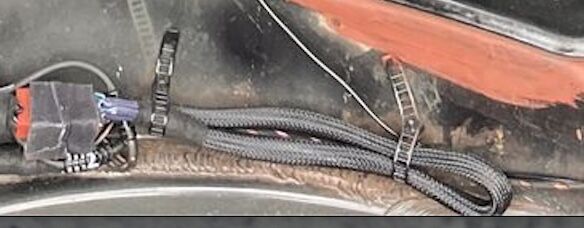

Hát lyuly. Először is ideteszem ezt a hogy szereljünk autóhifi kisokost, időnként megint aktuálissá válik.
Ami látszik, hogy munka volt vele. De a képek és a leírás alapján van pár dolog, ami lehetne, sőt kéne javítani. Például ott a kilátszó réz a tápelosztónál, nemár. Ott középen az elosztó után az a saját magára visszahajlított drót. Szigetelés árnyékolás nem törik meg ott? De ha nem, az biztos, hogy antennázik, mint a veszedelem.
De nézzük a zajt. Minden egyes toldás, átvezetés önmagában hiba és zajforrás. Az autóban az RCA-k bődületes mennyiségű rádiófrekvenciás zajnak vannak kitéve mindenféle spektrumon, ezért a jobb drótok igen komoly árnyékolást kapnak, hogy ne szedjék össze ezeket. A megszakítás, toldás, elosztás mind ez ellen dolgozik. A hangszóróknál majdnem ugyan ez van. Azok ugyan kevésbé szednek fel zajt, de sugároznak lelkesen.
Legalább ennyire fontosak a földelési pontok. Hány van, milyen messze, mennyire nulla az a nulla. Az mit jelent, hogy a test ugyanígy megy? Az is elosztón, vissza az akkuig?
Lusu
Elnézve a dolgokat, a táp és testelés dologgal neked nemigen lehet gondod, hacsak nem a forrás testelése nem az igazi és ott van már egy kis különbség. Próbából egy negatív szálat lengőbe előre húzni a multimédiára? Utána lehet az RCA kábelekkel is lengőbe játszani, persze olyannal ami biztosan jó is, vagy van kettő és akkor csereberélve kizárják egymást, ha érted mire gondolok
Végső esetben pedig az erősítő(k)ben is lehet gond. Nekem anno volt egy 45.2-es stegem, magassugárzón elképesztő hangerővel szedte össze még a komfortelektronika zajait is. Az első szerelő akinél járt azt mondta ez ilyen, vagy jó a rendszerbe vagy nem... De azért a másodiknál csak kiderült, hogy elszállt egy ellenállás, százforintos hiba és tökéletes lett utána.
V8engines
Ez igen.
Képek és leírásod alapján ez eléggé kulturált megoldás és rendszer. Igényesség van, gratulálok hozzá.
Remélhetőleg meg lesz a problémádra is a megoldás. Kíváncsian várom.(Egy hülye kérdés. Akik itt felszólaltak zajosság ügyében, azoknak benzines a jármű? Mert a dieseleimnél nem találkoztam generátor zajjal. Kopp-kopp!)

kovbandi82
Olvastam a generátor zaj dolgot, hasonló cipőben járok én is. Leírom a dolgot, hátha valakinek lenne ötlete. Előre bocsájtom, teljesen felújított generátorom van, 120A (a régivel is csinálta), az akku új, a akku-autó testpontja jó, arra a testpontra van testelve mindkét erősítő, ahová az akkumulátor.
Nos a rendszer egy tipusspecifikus multimédia, 3 pár RCA megy róla hátra. A sub RCA-ba van kötve egy RCA basszus vezérlő. Az RCA kábelek bal oldalon mennek, az autó tápkábele a jobb oldalon, az nem zavar be. A remote kábel is a jobb oldalon megy, nem az RCA-k mellett. Az akku a csomagtartóban van. Az egész rendszer a felhajtható csomagtér padló aljára van felrakva, közvetlen egymás mellett nem megy a táp/jel vezeték. Az RCA és a hangszóró kábel viszont igen. A tápot egy 35-ös réz kábelen kapja, ami belemegy egy tápelosztóba, ahonnan 20-as kábelekkel vannak megtáplálva az erősítők. A test ugyanígy megy.
Szerintem a gyenge pontok: E39-ben az ajtó kábelátvezetők pinezve vannak, nem közvetlen a kábel megy át az ajtóban, eléggé macera az áthúzás, közvetlen a gyári kábelre kötöttem rá, onnan van elvíve az erősítőig a vezeték. A hátsó hangszóróknak van gyári kötéspontja a hátsó dobnál, ott kötöttem rá a hangszórókra, és vittem tovább az erősítők felé. Mivel a panelnak, amire rászereltem az egészet, kivehetőnek kell lenni, így az RCA kábelek meg vannak toldva egy jó minőségű apa-apa toldóval, továbbá egy ISO csatlakozót bepineztem, ott lehet szétcsatlakoztatni az erősítőtől jövő hangszórókábeleket az autó fele menő résszel. A tápkábeleket nemes egygyedűséggel, mivel egyébb, 35 mm-es gyorscsatlakozóz nem találtam, hegesztő kábel bajonettzáras lengőcsatlakozóval tettem szerelhetővé.
A hangszórókat egy Sony XM-N1004 hajtja, a mélyet meg egy Audio-System Twister F4-380. Nos ha a Sony erősítőt felveszem kb. a max teljesítményének a 80-90 %-ra, a hangszórókból járó motorral statikus zörej hallatszódik halkan, és 2500-as fordulatszámtól kis generátorzaj halható. Nem nagy, de bosszantó. Ha kb. a teljesítményének a 60 %-ra leveszem, akkor mindez megszűnik. Honnan veheti fel a zajt? Arra gondolok esetleg, hogy az RCA toldóból, mivel ugyanebben az autóban egy régebbi építésben volt berakva egy RCA Y (azon a fejen 1 kimenet volt), és egyszer annak egyik ága széthúzódott kicsit. Szólni szólt, de magas volt a zaj. Amint összedugtam, eltűnt. Viszont lövésem sincs, ezt a toldást hogy tudnám leszigetelni, hogy ne legyen ilyen.... RCA zajszűrőm van itthon, azonban nem akarnám megoldani azzal a problémát. Esetleg az ISO csatlakozón veszik fel a hangszórók? Tudom, elvben alacsony jelen nem lehet állítólag. Beraktam egy képet, hogy is néz ki. Tudom, nem a legszebb, főleg hogy az elmúlt 20 évben valaki valamikor összebaszta az egészet ott lent, de nem is akarom mutatni -
