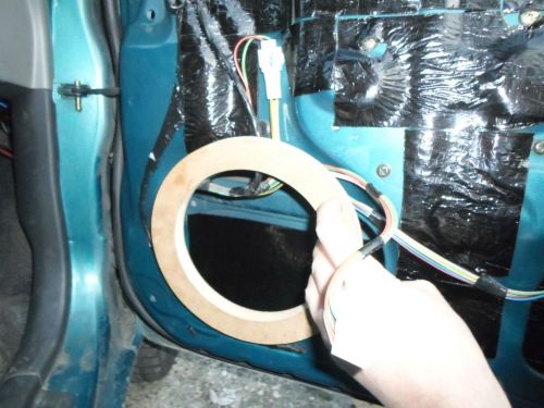

pengusz77
Jelenleg itt tartok a kiemelővel (óvatosan haladok )
A kérdésem az lenne, hogy egyrészt látszik, hogy a nyílás tetején belóg egy kicsit az ajtó belső lemeze.
Ez mennyire gond? (nem szívesen vágnék bele). A hangszóró meg lesz döntve felfelé. ( kábelköteg helyét kivágtam illesztőfűrésszel, illetve kivéstem, azokat sem raknám belülre)
Úgy terveztem, hogy ez az alsó keret lesz rozsdamentes imbuszfejű csavarral, rm. önzáró anyával lefogatva a lemezhez ( a feje be lenne süllyesztve természetesen ebbe a keretbe). Ehhez ragasztanám hozzá a másik 3 kisebb átmérőjű gyűrűt, felszabályoznám őket, hogy szépen fussanak (száradás után), és utána süllyeszteném bele a felsőbe, 2 fokos felfelé döntéssel a 16-ost (CNC-vel készül fusiban ). Így szerelhető maradna a cucc.Másrészt ugye a lemeznem egy sík felület. A kérdésem az lenne, hogy ahol "luk" van a kiemelő alatt, és stabilabbá tenné a felfogatását (nem billegne annyira) ott lehetne-e bejlagolni a PF830-cal? (kb. 2 réteg elég lenne)
[ Szerkesztve ]
