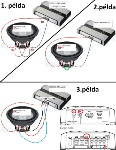

opeter70
czanki90 #49141 üzenetére
Egyértelműen a 2. megoldás a jó.
Az első megoldás semmiképpen, mivel ha a specifikációját jól néztem, akkor 2x2 Ohmos tekercsei vannak a mélynyomónak. Ha ezeket párhuzamosan kötöd, akkor 1 Ohm lesz az eredő impedancia és ha ezt még hidalod is az erősítőn, akkor 0,5 Ohmmal fogja terhelni, amiből rögtön füstbe ment terv lesz.
(Nem igazán tudom értelmezni az első ábrán látható 4Ohm feliratokat, mert ott egyértelműen párhuzamosan vannak kötve a tekercsek)A 3. megoldás elméletben jó lenne, de gyakorlatban nem tanácsos külön csatornáról meghajtani a tekercseket, mert egymás ellen dolgozhatnak, ami semmiképpen nem szerencsés.
LPF = Low Pass Filter
Az aluláteresztő szűrőt kapcsold vele ki-be. Mélynyomó(k) hajtása esetén kötelező bekapcsolni!A Gain a bemeneti érzékenységet szabályozza. A 0,3 V a legérzékenyebb, a 6,5 V a legérzéketlenebb állás.
Beállítása függ a fejegység vonalkimenetének feszültségétől.A System control-ra valóban vezérelt áramot kell kötni, de semmiképpen se a gyújtáskapcsolóról hozd, hanem a fejegység "remote" kimenetéről, vagy ennek hiányában a motoros antenna kimenetéről (általában kék színű vezeték a fejegység hátulján).
Czimby
Ha a nyomó D2 akkor dual 2Ohm, tehát a rajzod nem jó....
Ezt a hangszórót 1 v 4Ohmra lehet kötni, az erősítőd hídban a 4-et tudja, így sok lehetőség nincs.HA sorba kötöd a 2 tekercset akkor összeadódik és 4Ohm, így rákötheted az erősítőre a bridged kimenetekre.
Így kell a legkevesebb hangszórókábel.A system controlra a fejegyság ANT, vagy Remote (kék magányos kábel) kapcsolt kimenetét kell kötni az kapcsolja az erősítőt nem a kulcs.
Az LPF az aluláteresztő szűrő ezt tedd 80Hz-re.
A Gain-el a rádióbol jövő jel szintjére állítod be az erősítőt.
Az erősítőre nincs rákötve a hangszóró hanem a bridged kimenetekre egy multimétert kötsz AC állásban.
Leszedsz egy 50Hz-es szinuszjelet a rádiót akkora hangerőre veszed ahol az első hangszórók még nem szoktak torzítani és ezt a szinuszjelet berakod ismétlésre.
A Gaint addig tekered amig a multiméter 26V-ot nem fog mutatni. Ezt jelöld be filcel ez a max.Most már bekötheted a mélynyomó, és ha a sok a mély lejjebb tekerheted a gaint, ha kevés akkor nagyobb erősítőt kell venned. Mert ez kevéske ehhez a nyomóhoz egy kicsit, előre megmondom.

czanki90
Szép estét az lenne a kérdésem hogy az alábbi képen látható példák közül melyik a jó vagy jobb, vagy összehozható e egyáltalán valamelyik bekötés?
Mert eddig akinél volt annak csak az egyik tekercs volt bekötve, de szerintem annak nincs sok értelme ha dupla tekercses!
Fejegység: SONY CDX-GT424U
Erősítő: PIONEER GM-A3602
Ládában lévő mélynyomó: Pioneer TS-W257D2Az erősítőn mit jelent az LPF (on/off)?
A GAIN (0,3v, normal, high, 6,5v) az mit állít pontosan?
És még annyit hogy a sistem control -ra a vezérelt áramot kell kötni ha jól gondolom pl: gyújtáskulcs 1-es és gyújtás állásban kapcsoltat mint a fejegységnek!?
