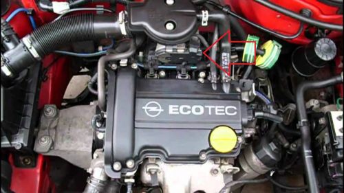

Daywalker #43786 üzenetére
Szóval.
Beszéljünk csak a gyújtásról. (Ha beindítom akkor szinte folyamatos a zaj)
A fej megy gyújtás nélkül is ,annélkül,hogy beraknám a kulcsot ,azaz kizárnám az ACC-t
Szóval gyújtás ráad (és ezt a motortérben is hallani,ha a kinyitom a motorháztetőt,de ugyanilyen más Corsáknál is hallani ezt a hangt.Így gondolom,hogy ez a normális működése,hisz több autónál is hallani amotortérben.)
Na ráad kb kattan egy relé, 20mp addig sípol,pici szünet kb 15mp, majd kattan egy relé, ismét sípol,majd 10mp és abbahadja. De ha megy a tütü akkor ez állandó.Ha az segítség akkor holnap felveszem nektek.Igen a biztiket már korábban kiszedtem és csak ennél csinálta a fesztivált.De akkor ha ráadtam a gyújtást akkor nem csinálta,igaz ez a szelep sem ment.
Kaptam olyan tanácsot,hogy ennek az egynek a biztijét kondizzam le.Hát lehet,hogy holnap kipróbálom.

twingos #43777 üzenetére
Hello! A tanknál tápszivattyú-hoz menő vezetékek- nél meg kell nézni a kontaktot,mert ez megy előre..
ha nem jó akkor máshonnan szedi a testet..hasonló mint a földhurok..ill az injektornál is..az teljesen kizártnak
tartom,hogy egy elsőszettre szabályosan kötött erő ilyet műveljenegyébként,
a Carstyling-on is érdemes lenne megkérdezni,ha BP-én, laksz..jahh tényleg,,,, a Fogarasi,,, -
twingos
Peti66 #43763 üzenetére
Szia
Ez egy netes kép az én autómban nincs ilyen ,de a motor és a többi is ugyanaz.Passzolom,hogy mi lehet.
Ma szereztem egy másik fejet,igaz,hogy valami vacak Pana ,de van rajta RCA kimenet ,a helyzet ugyanaz.
Sőt ma egy Céges Combóban is megnéztük ugyanígy sípol a motortérben az a nyavaja ,sőt egy D Corsában is ,csak ott ugye nincs hifi gyári fej,gyári hangszorók,de nincs ilyen gond.Amíg nekem sem volt az első szetten erősítő addig nekem sem volt ilyen gondom.
Mi a török kéne szűrni vajon,vagy kit kellene ezzel megkeresem? Szerintem egy sima autóvillamosságis lehet,hogy elhajtana melegebbre.Köszi

twingos #43755 üzenetére
Szerintem ez nem hifis téma lesz, hanem sokkal inkább valami komolyabb diagnosztikai, ugyanis az a fojtószelep-potméter, és ha az zavar be, akkor az ilyen módon nem megoldható, hanem ki kell mérni, mi a probléma pontosan, de szerintem ehhez komolyabb cuccok is kellenek.
twingos
üdv
Részlet PiciPeti-nek küldött üzenetemből:
Végső lehetőségként írok Neked.Már mindent kipróbáltam,de nem sikerült megtalálnom a hibát.
Korábban már itt írtam : http://prohardver.hu/tema/autohifi_melyiket_szeressem/hsz_23206-23206.html
Ami azóta változott.
Új erősítő
Új első szett
Új földelés (25mm2 hegesztő kábel,saruzva,fecsiszolva,akksi szintén,új kábel az akksi és a kasztni közé,új az erősítőhöz,szintén fémtisztára csiszolva)
Új hsz kábel
Ami nem változott ,ha ráadom a gyújtást akkor valami iszonyat sípolás van.De csak akkor ,ha rá van adva a gyújtás,nem is kell beindítani a kocsit.Egy magas frekis jelet hallani.
Ma kínomba vettem egy másik ISO kábelt, szintén.Csináltam egy másik RCA kábelt,igaz UTP kábelből aminek csak a jel részét kötöttem be ,tehát az árnyékolást nem.(nem akartam szévágni a sajátomat).Szintén ez a jelenség.Direkt hoztam az akksitól a fejegységnek +- jelet,szintén ugyanez.Lengő RCA szintén. Próbáltam ,hogy nem kötöm rá az antennát szintén. Kihúztam a mélyláda RCA-ját és csak a lengő RCA az első szettnek szintén.Azt is próbáltam,hogy nem kötöm rá a Remote szálat és az erősítőről +12v-al kacsoltatom be az erősítőket.Szintén ez a hiba.
Próbáltam,hogy nincs bekötve a fejbe az RCA és úgy rá a gyújtás,akkor tökéletes,semmi hang.
Próbáltam azt is,hogy a meglévő RCA csatira kötöttem rá egy iPod-ot és rá a gyújtás és a fejegység kapcsolta be az erősítőket ,akkor is tökéletes.Voltam Gombinál is ,nála tesztpadon az erő és a fej is ,egybekötve is tökéletes.
Már nem tudok mire gondolni. Ami még maradt.
Beszéltem egyik ismerősömmel elvileg tud kölcsön fejet adni.
Megtáplálni a fejet egy másik akksiról és úgy rá a gyújtás (kocsiban maradna az eredeti akksi ami pár hónapos)
Próbáltam ,hogy a fej +- bemenetére kötöttem egy 10 illetve egy 100nF kondit ,nem segített.
Illetve holnap elmegyek a Fogarasi útra kérek a srácoktól egy 12voltos zavarszűrőt ,hátha segít.
A kérdésem persze az lenne,ha ennyi mindent megtettem akkor mégis mi a búbánatos ……(sípszó) lehet vele.
Hidd el ami tőlem tellett azt mindent sok olvasással és kísérletezéssel ,de megtettem.
Ha tudsz akkor adj valami tanácsot és esetleg ,ha nem baj akkor egy telefonszámot és ,hogy mikor hívhatnálak fel.
Kihúzogattam a biztiket is ,egy mágnes szelep csinálja a fesztivált ,de az meg kell,hogy menjen a betegágy.Ami ma még változott:
Fogarasi úton elhajtottak,mint a magzatvizet,hogy nem kell zavarszűrő ami nincs is,csak RCA-s ,biztos,hogy valami nem ok a földeléssel és nézzem meg másik RCA-val is ,mert onnan szedi be.Mondtam,hogy póbáltam. Erre egy erős vállrángatás volt a válasz.Köszi.Visztlát.
Ma csináltam egy másik hsz kábel csak a bal csatornára ,jobbat lekötöttem.Ugyanaz.
Direkt kiszedtem a hangváltót a ,hogy semmihez ne legyen közel ,ugyanaz.
Kínomba csináltam azt is,hogy van egy laptop töltőm ,beraktam a szivarba és onnan tápláltam meg a fejet,hátha van benne valami zavarszűrő,de a jelenség ugyanaz.Egyszerűen már nem tudok mire gondolni.Sajnos PiciPeti sem tudott ,mit mondani,már kilőttem mindent.
De akkor mégis mi a fészeks fene lehet ez?Nem áthidalni,hanem megkeresni szeretném a hibát.
Bárkinek bármi jellegű javaslata van szívessen fogadom.
Ja és igen a régi erővel is ugyanez a jelenség.Amit még nem tudtam kipróbálni,hogy az erő + kábelét kiváltani,mert nincs mivel.Feltettem,hogy melyik alkatrész csinálja a fesztivált!
Köszönettel
Twingos -
