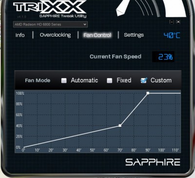

amúgy sapphire 6870zoleeno1: amúgy ha eljut a win-ig és nagy nehezen elindítom a azt a progit akkor rá 1-2percre feketeség és kifagy az egész gépezet.

Nos, MSI afterburnerrel már nem lehet emelni a Vcore-t.
Ellenben, a Sapphire Trixx nevű porgrammal lehet fel is, és lefele is állítani a feszültséget.
Most 1.25V helyett 1V-on megy, 800/1100Mhz-en. -

zolisx4
Valkűr #22346 üzenetére
Nézzen már nekem valaki egy 6870 hőfokot ,alapon visszavett órajellel 40 fokos .
Böngésző vagy videó közbenIgy alakul persze nem mindig megy 900/1050 ez váltogatja néha pont így sikerült mentenem .
De viszont terhelve ,felmegy
Kb eddig úgy emlékszem mintha nem lett volna ilyen meleg de nem biztos ,most a szobáan sincs nagy meleg -
