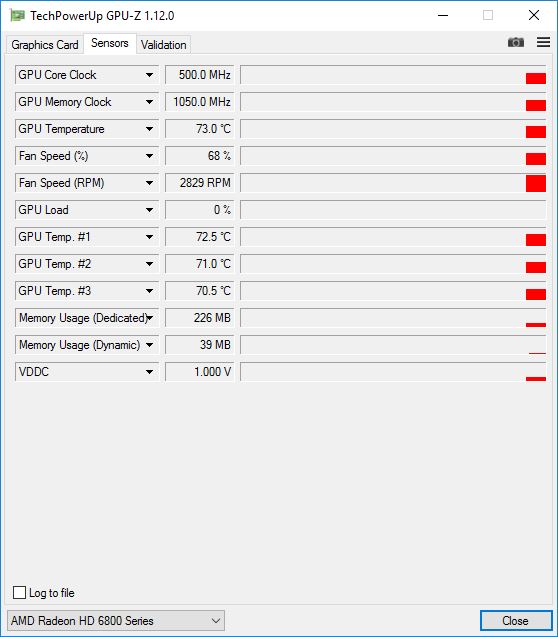

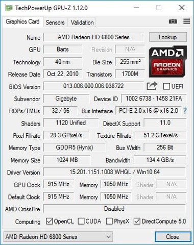

Impair1980
Van nálam kölcsönben egy Gigabyte HD6870 OC kártya.
Az vele a gond, hogy bekapcsoláskor alapjáraton 70-75 fok körül mozog, a venti meg pörög 3000-et.
Kitisztítottam a bordákat, cseréltem pasztát.
Nem tudom mi lehet a gond.
Esetleg valakinek ötlet?
A házban van 3 ventilátor, nem hiszem, hogy a belső keringetéssel lehet a gond.
Előre is köszönöm a segítséget! -
#90933760
Plavix #28258 üzenetére
Amit mutattak program abban próbáld meg előbb, hogy ha átállítod akkor is leáll-e egy idő után. Ha igen akkor annak komolyabb baja van, olyankor ilyen szerű szabályzókat lehet venni és persze átforrasztani a vezetékeit a VGA ventinek. [link]
De ezek tényleg csak ideiglenes meg macerás megoldásra valóak. És még benne van a pakliban, hogy ezzel is leáll a venti, mert akkor az a rossz, olyankor másik venti is kell bele. Az az igazság, ha ilyenjei nincsenek elfekvőben otthon az embernek vagy közelben ismerősnek, megvenni külön nem sok értelme van főleg egy ilyen régi kártyánál már.Ha esetleg kártyacsere lesz az RX460 jó megoldás lehet AMD vonalon, 35k körül megy és sokkal gyorsabb lesz ennél. Manapság újonnan nem is nagyon kapni olcsóbban, legalábbis amivel játszani is lehet.
#90933760
Plavix #28256 üzenetére
Ha a vezérlése rossz akkor külön kell meghajtani valahonnan a ventit, egy ventiszabályzóval pl. Csak ugye azt onnantól kézzel kell tekergetni mennyit forogjon épp. Esetleg ha úgy se megy, akkor a ventit is cserélni kell valami ideiglenesre. Aztán azzal kihúzza karácsony utánig és le lehet cserélni akár a kártyát is.
Csak azért, mert 70 fokon még nem szabadna a VGAnak kikapcsolnia, az egy kicsit sántít lehet más gondja is lesz később.
