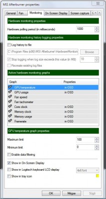

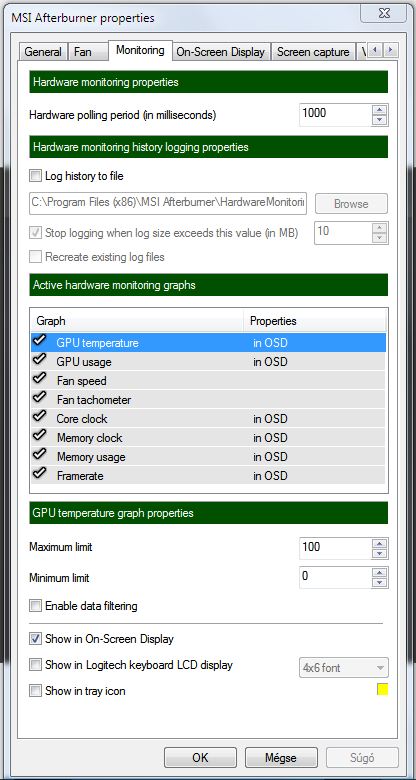

csucsbicep
westcoastog #20225 üzenetére
Elég jól ismerem az AB-t már 2 éve használom. GTX460-nál ment simán, de most fel sem kínálja, hogy monitorozni tudjam.
EarL 007: Mint írtam, -1-et ír ki. Még Aida sem tudja.

GPU-Z is tud monitorozni, csak Sensor fülön a continue ... background dolgot be kell pipálni. esetleg még ki is logolhatod txt-be.
Afterburner tud monitorozni, de OSD serverrel ki is írja a játék fölé, mondjuk az igényel némi konfigot, mert nem mindig akarja az igazat.

csucsbicep #20221 üzenetére
Próbáltad már az MSI afterburner-t?
