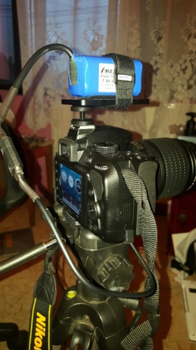

Minden esetre az aksi jól vizsgázik mert már bő 4 órája csattok kint a gép, és még teli aksit mutat(eddig 1.5-2.5 órát bírt kb)
Zotya21:
Vettem vaku papucs csavart (vagy nem tudom mi a hivatalos neve) egy lemezt rá. Aksim volt itthon (RC a másik hobbi), valamint vettem Dummy aksit amin lecseréltem a csatlakozót.
Aztán már csak egy kis öntapadó tépőzár kellett és kész is
Ha részletesen érdekel, küldök ebay linkeket. -

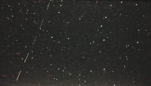

A zaj eltüntetésére a legjobb módszer, ha több felvételt készítesz, és ezeket egy szoftverrel átlagolod ("stacking"). Különösen akkor, ha nincs óragépes mechanikád, és emiatt relatíve rövid expozíciós időkkel tudsz csak dolgozni a bemozdulás elkerülése végett. Nyugodtan feltolhatod ilyenkor az ISO-t az egekbe, a stacking jelentősen csökkenteni fogja majd a zajt. Az általános zajszűrő programok nem annyira hatékonyak csillagászati felvételeknél, mert nehéz eldönteni egy eltérő intenzitású pöttyről, hogy az csillag vagy zaj.
winhate #2075 üzenetére
Igen, az obi oldalán. És az auto focust is. Én úgy szoktam, hogy kikapcsolom az auto focust, feltekerem végtelenre a fókusz gyűrűt, és onnan vissza két bordányit. Aztán csinálok egy képet és megnézem milyen.
ISO 3200-n is lehet próbálkozni, úgy is elég sok csillag megjelenik
de úgy kell a 20mp, amit nagy nagyításban már láthatóan bemozdulnak a csillagok. Még 6400-on lehet elég a 16-17mp is
Illetve ezért is kell raw-ba fotózni, mert néhány érték módosítással elégsz jól kiszűrhető a zaj.
winhate #2071 üzenetére
ugyan ilyen gépem van, és otthon a lakott terület közepén is lehet vele csillagos képeket lőni.
Mi, vagy miért nem sikerült? Milyen bállításokkal próbáltad?
Állványt ugye vittél?Amit ajánlok kezdésnek, aztán izlés szerint lehet finomítani
f3.5 (Értelem szerűen 18mm)
záridő 20mp
ISO 6400
fehér egyensúly neonfény ikonra
Autó fokusz, képstabilizálás az obin kikapcsolni, és menüvől a zajszűrés, Active D-Lighting is szintén kikapcs.Képet természetesen RAW-ba készítsd, mert elég sokat lehet vele utólag is játszani majd.

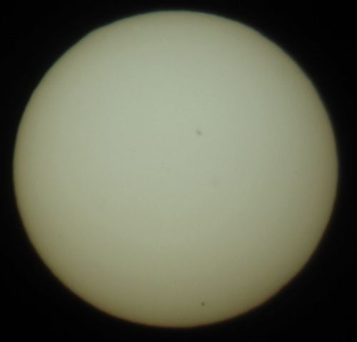

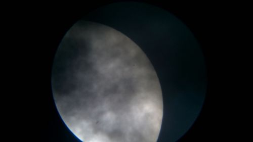

Hirtelen ezt sikerült összehoznom telefonnal és távcsővel.
Remélem valaki jobbat dob össze -

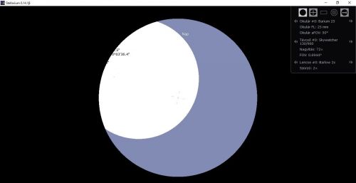

Ezt a filtert talaltam, amit meg tudok venni. Ha jol olvasgatom, olyan ND10-12 korul kene legyen a vegeredmeny, tehat ezt osszecsavarva az otthoni ND3-mammal, ez megfelelo lehet. (Ahogyan en azt most elkepzelem.) Persze, egy DIN12-es hegeszto uveget is meg tudnek venni, csak az tenyleg elcsuszhat, es akkor tonkre mehet a vas, meg ezt az ND szurot barmikor tudom hasznalni, nem csak erre az egy dologra. (Es kicsi is, elver a zsebemben, fotostaskaban, ha megyek valahova.)

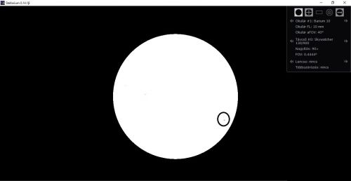

Itt találsz egy jó összefoglalót az átvonulásról. A Merkúr látszó átmérője 12" lesz, ami a Nap fél fokos látszó átmérőjének kb. 150-ed része, vagyis egy nagyon apró pont lesz, amit szabad szemmel (szűrőn keresztül, of course) nem is lehet majd látni. Ennek megfelelően minél nagyobb nagyítást, azaz minél hosszabb gyújtótávolságot célszerű alkalmazni. Az ekv. 300-at én kevésnek érzem ehhez, én a lehető legnagyobbat javasolnám. De kipróbálhatod most is, hogy különböző gyújtótávolságokkal készítesz egy-egy felvételt a napkorongról, és a képeken megméred a Nap átmérőjét, aztán elosztod 150-nel, kb. akkora lesz átvonuláskor a Merkúr.
