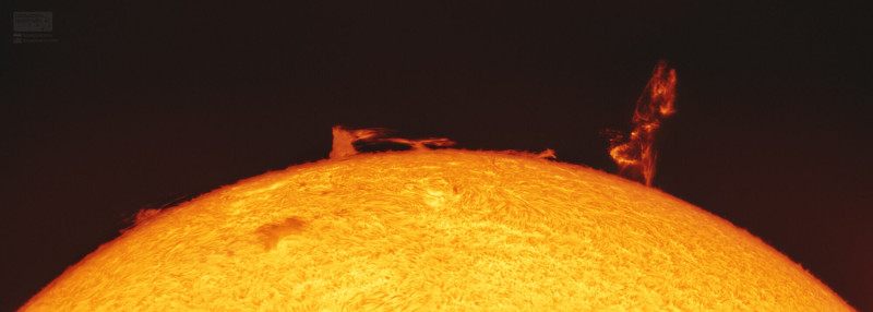

Két dolgot szerettem volna még a naptávcsővel megörökíteni, amíg várok a nagy távcsőre. Az egyik (a Nap előtt elvonuló kínai űrállomás) a felhők miatt sajnos nem sikerült. Viszont már hetek óta vadászom egy igazán látványos napkitörésre. Ezt sikerült elkapni tegnapelőtt. Pár percig látszott csak ebben a formában. Igazán parádés, lángoszlopnak tűnő fler.

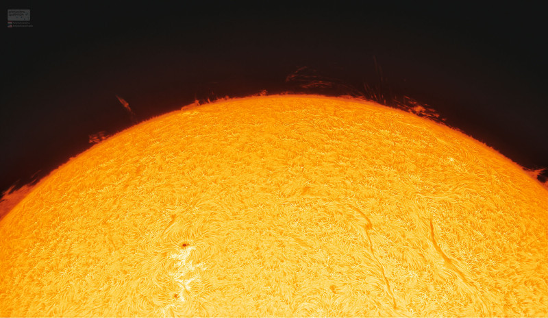

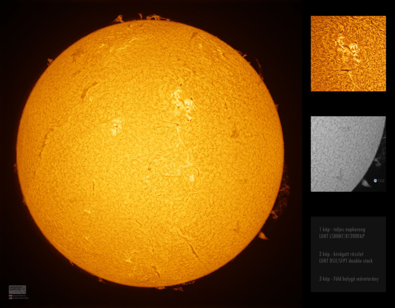

Kipróbáltam a naptávcsövet a rendkívül erős kontraszt növelés biztosító double stack modullal, 3x-ra nyújtott fókusszal - így a Nap közepén látható lenyűgöző forrongást sikerült megörökíteni. Picit más hangulatú, mint a "természetesebb" hatású tegnapelőtti kép. Ugyanakkor több részletet ad. Mindenesetre nagyon érdekes.

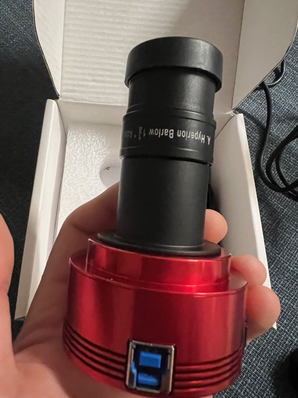

Hogy csinaljam?
1. ES 3x fokusznyujto + 3cm toldo
2. ES 3x fokusznyujto + 2,25x Hyperion barlow
3. ES 5x fokusznyujtoTehat a kerdes, hogy a 3x vagy az 5x nyujtot vegyem meg?

popey37
az a gyári átalakitoja, azt tövig bewtolod a kihuzatba, ugy nem lesz csak annyi a nyujtásod amennyit a barlow tud. én ilyenre gondoltam pl. ezt beletekered az általad használtba és máris 3 centivel hosszabb a kamera illesztékje amit ha nem tolsz be teljesen akkor növeled a barlow teljesitményét. [link]
nekem van itthon gagyi kinai occsoé vett barlowom, abbol kicsavarom alul a lencsét és máris van egy kb.3 centis hosszabito toldatom. -

Koszi, de ha jol latam akkor en idaig is igy csinaltam, csak nem tudtam rola.

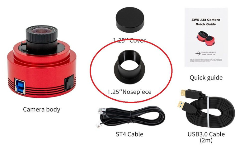

A ZWO ASI 178MC kamerahoz ezt a T idomot hasznalom ami a kepen van, az kb 3cm hosszu:Az ES focus extender pedig EZ lenne, ugye?

Napot még nem fotóztam az elmúlt 15 évben, de tegnap igen.
Nagyban itt, és leírás is: https://fenyeslorand.hu/naprendszerunk/
