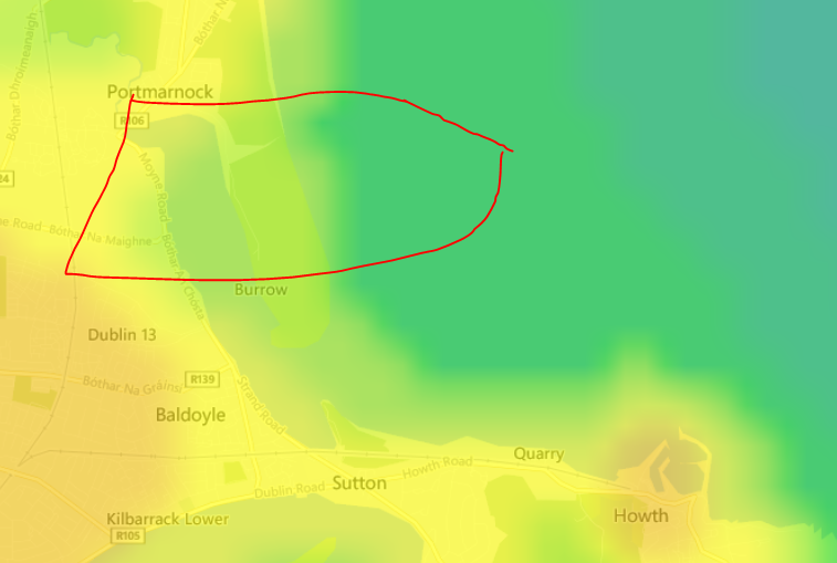

A masodik, hogy https://www.lightpollutionmap.info/ alapjan (VIIRS 2020 adatok) alapjan az kb sarga-vilagoszold erteku a fenyszennyezes. Szemben levo mezore sajna feltoltak egy lakoparkot (igaz, lefele celzott LED lampakkal). KB a jelzett teruletre van ralatas. Tenger ahol vilagos ill sotetebb zold a fenyszennyezes.
Greater Dublin adatok alapjan a megyehez kepest viszonylag jonak tunik.
https://www.lightpollutionmap.info/#zoom=11.19&lat=53.3728&lon=-6.1865&layers=B0TFFFFFFFFFFFFFFFTNamost a fenti obik kozul mellyikkel vagjak neki? A legelesebb nyilvan a Pro 12-40/F2.8 ill az O60/F2.8 makroobi. Ezen kivul gyors obim csak egy AF-D Nikkor 50/1.8 lenne, AF->m43 adapterrel.
Arra tudtok oldalt aljalani, hogy terkepen adott helyet betalyolva meg tudjam nezni, mik is latszanak a rendelkezesemre allo egbolton.? Telefonra van PhotoPills app, abban van night AR, csak jobb lenne laptopon, nem 6.5"-on megtervezni.

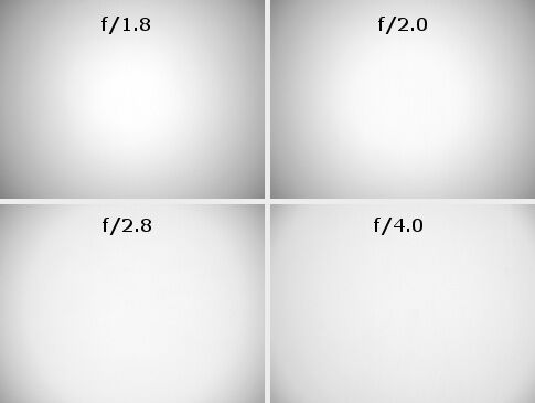

szkita
f.lorand #6030 üzenetére
Értem én de pl. egy f1.4-es obit 2.8-ra lerekeszelve is mondjuk egy 120s-es felvételen csak a nagy fehérség lesz. Rendben, legyen bent jel de ami sok az nem kevés. Leginkább a hisztogramot próálnám úgy belőni, hogy a digram majd' közepe felé csúcsosodjon. Feldolgozásnál a darkokkal ezt lehet 'helyre tenni' ha igaz. Igaz?
szkita
f.lorand #6028 üzenetére
Gratulálok, a felvétel valóban pazar.
Visszakanyarodva a blendézéshez nem kell nagy dolgokra gondolni. Az irány az asztrotájképek világa. Ehhez, mivel affinitásom van hozzá; összetákoltam a magam pajtaajtó mechanikáját arduinóval spékelve. Számomra mintegy 3-5 perces követés még vállalható felvételeket eredményez. Nem is szeretnék beleruházni, csak amit fotós felszereléssel elérhető. Persze az azért nem baj ha szép lesz.Ha igaz (fotós ismerőseim állítása szerint )az optikai rendszerek (objektívek) leginkább 5.6-8-as rekesz között hozzák a maximumot rajzolatban, persze ez egy megengedhetőnél is általánosabb kijelentés. Mindenesetre nekem ilyen rekeszeknél még 100-as ISO-n is elképesztően világosak lesznek a felvételeim mondjuk úgy két perc körül. De ennél erősebb rekeszeléssel meg nagyon megkurtítom a drága fényt. Mi lehet a megoldás? Rövidebb záridő? Előnye, hogy szinte követés sem kell kb. 10 és 30mm között. Vagy félre értem, hogy inkább követni és rekeszelni, hogy a pici részletekről is érkezhessen több foton? -
