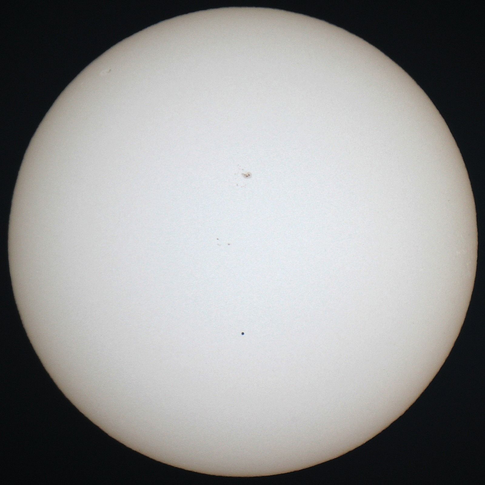

Hirtelen ezt sikerült összehoznom telefonnal és távcsővel.
Remélem valaki jobbat dob össze -
