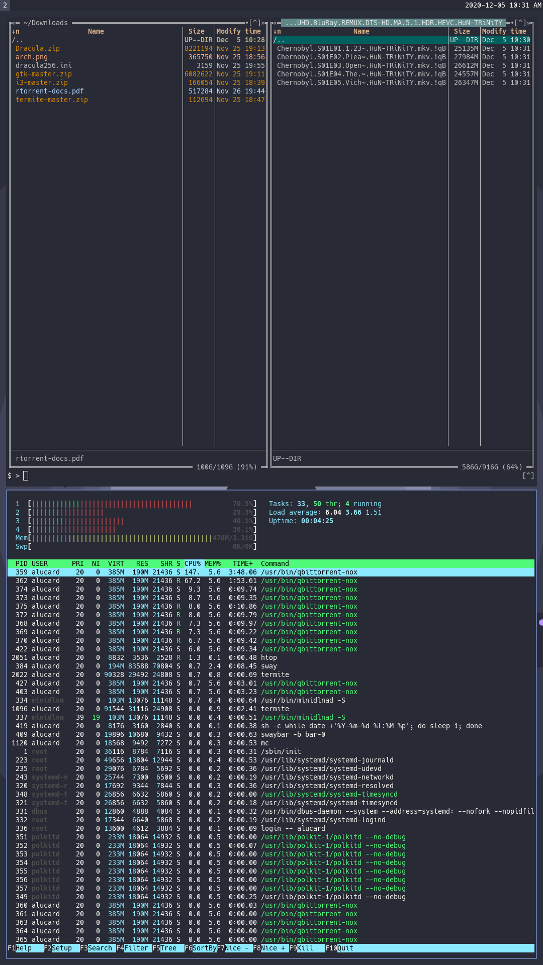

De most kapaszkodjatok, visszaraktam a qBittorrent-nox -ot és a korábban említett 150GB-os torrent pár perc után felzabálta a Pi-t
(a képen még megy, de pár perc után kapja a Kill-t)Van egy olyan sanda gyanúm, hogy kell majd a Swap
