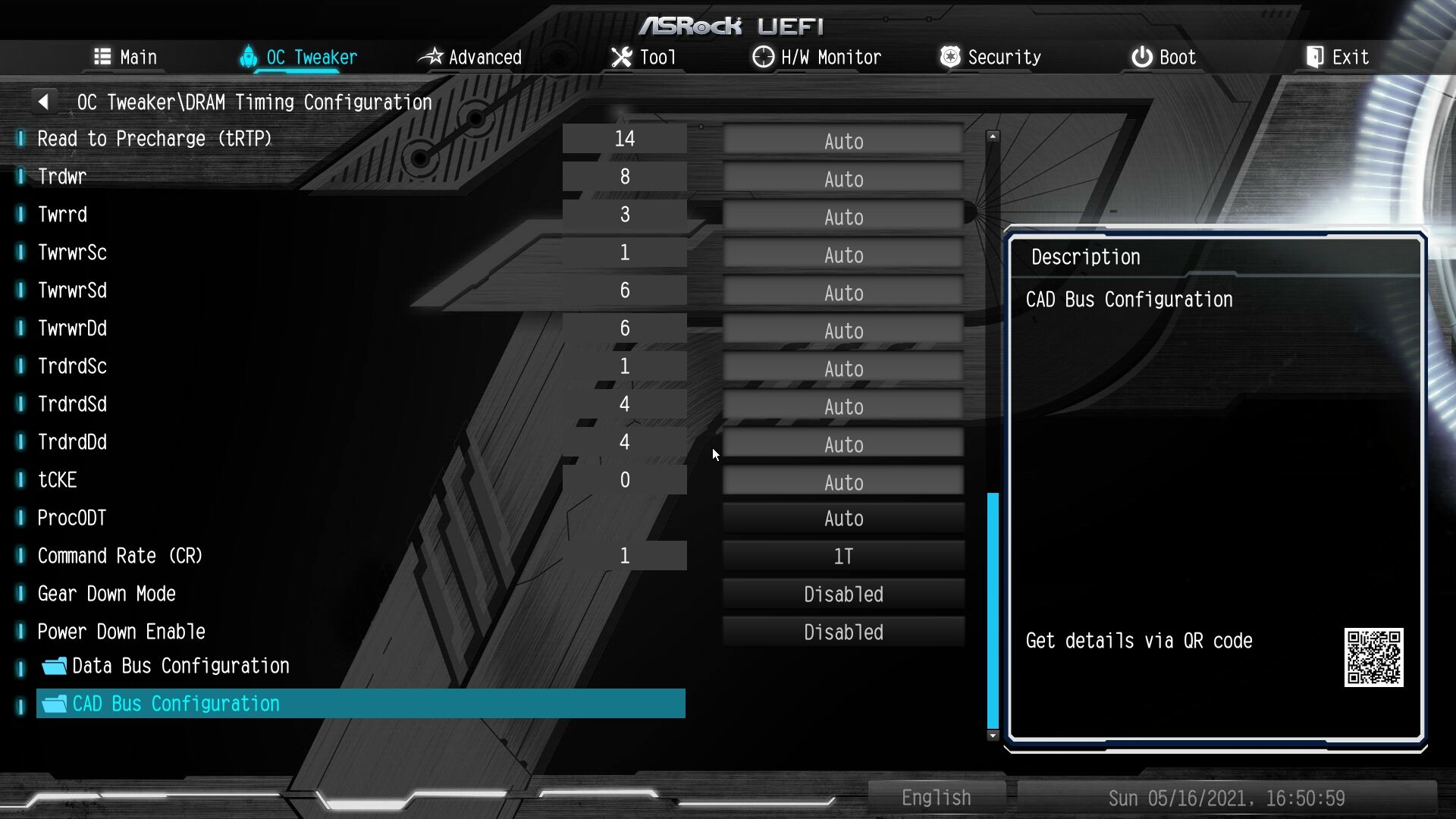

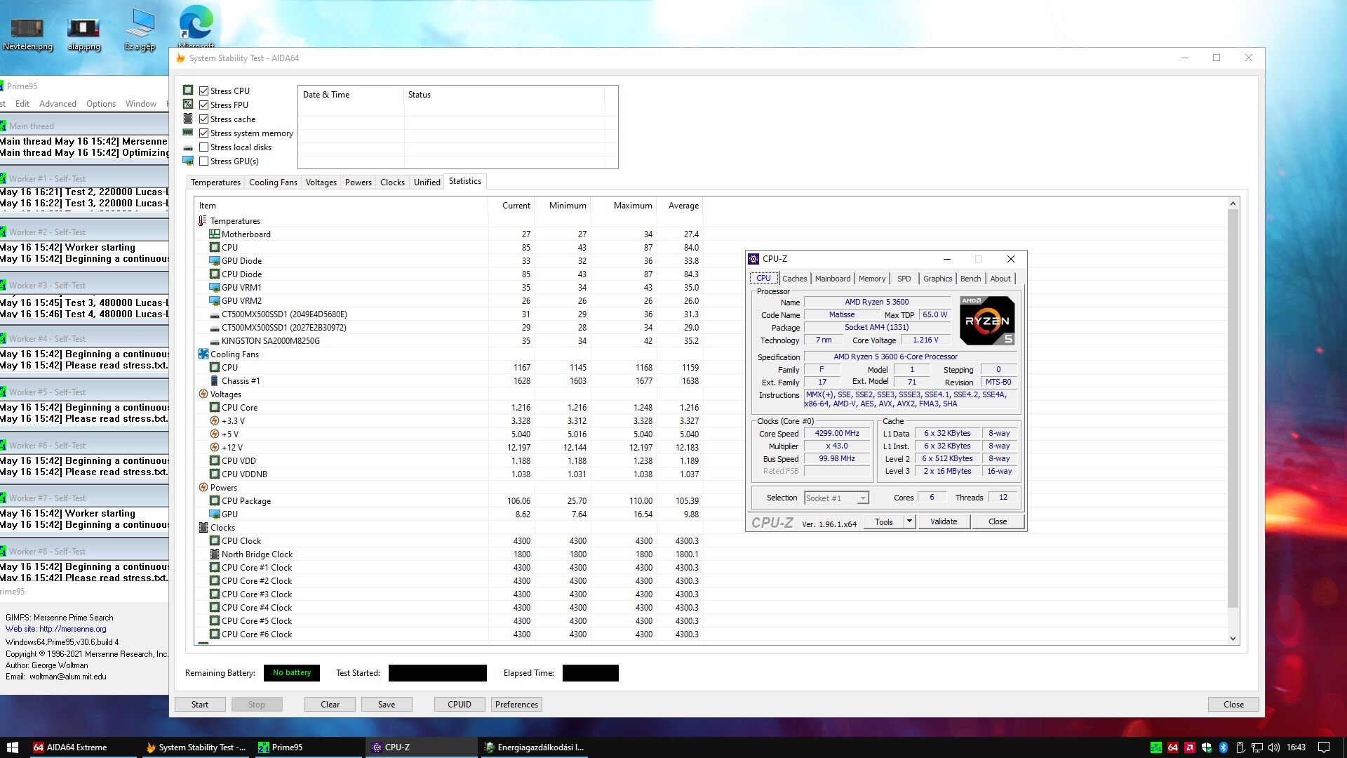

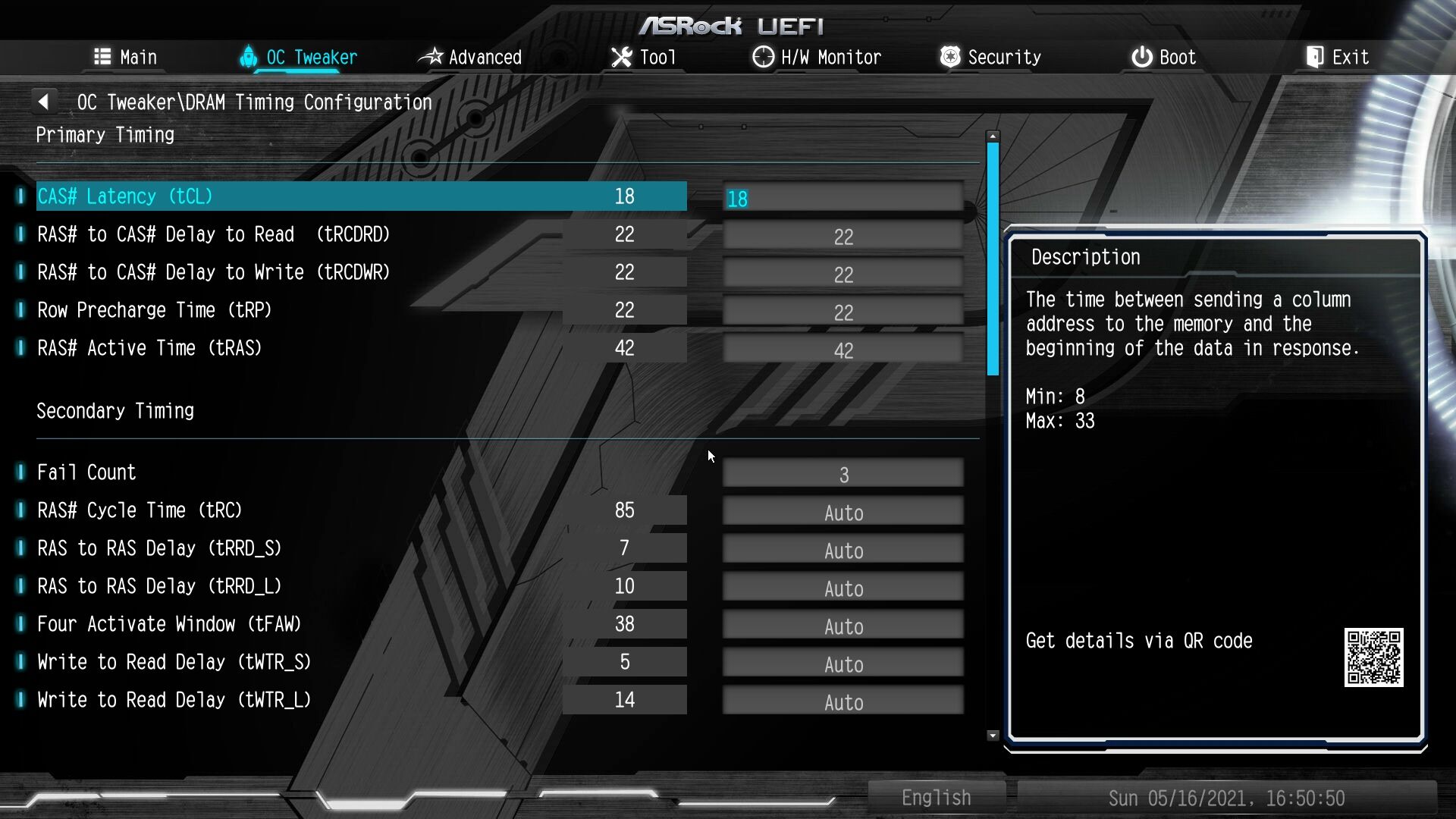

ETOM
ETOM
Köszi a válaszod azóta már sikerült kiigazodnom rajta és beállítani a feszültségeket. Csak itt több opció lett mint az 1600AF-l volt.
3600MHz sikerült, de csak 18-22-22-22-42 időzítéssel és 1.3v mellett. Másképp a TM5 dobált hibákat.
Ez a ram amúgy ritka háklis a feszre 1.35v-n már okádta a hibákat.
Eddig a Ryzen 3600 4.5GHz 1.267v mellett CB23, AIDA64 stabil. A többit később. [kép] [kép]
