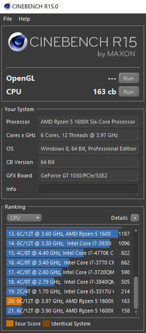

MaxxDamage
Felraktam ezt a 3803 -as BIOS-t és nincs változás nálam.
Annyi, hogy azonos beáll. alatt kicsivel több pontot ér el 3.975GHz alatt.A CPU OC megint változott és ezek a megnevezések számomra érthetetlen (FID vagy mi ami 199-es értékre van állítva (így van meg a 3975MHz..meg a másik ami max 8-as érték, mert az felett már vissza vesz a Frequencyből) Az EPU is ugyanaz, semmit sem ér (nem vesz vissza látszólag a CPU Frequency) úgy mint eddig... de jól megy a CPU amúgy. Nem értem ezeket az "új" BIOS kiadásokat...és kezd is elegem lenni ebből, no de mind1, mert amire használom a gépet, úgy jobb mint kell lennie...
Fogyasztás (full tesztek után, 3.975GHz -n)
