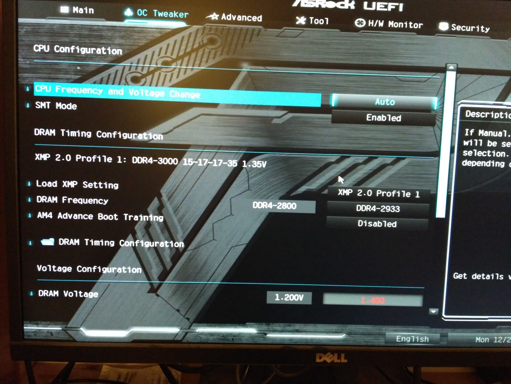

Johni5 #19837 üzenetére
Az alábbi beállításokkal elindul, de hibát dob az AIDA. Ha a RAM feszültséget AUTO-ra tettem, akkor nem hibázott az AIDA.
DE... Újraindításkor nem indult újra a gép, hanem háromszor felpörgette, majd leállította a ventiket és ezután bebootolt 2133 MHz-en.2800 MHz-en a CL, tRCD, tRP, tRAS, tRC értékeket 16-16-16-16-36-ra állítva és minden más AUTO-n (feszültség is) nincs újraindítás probléma és stabilan lement 4-5 óra Prime95 (AIDA is).

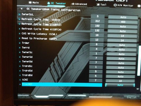

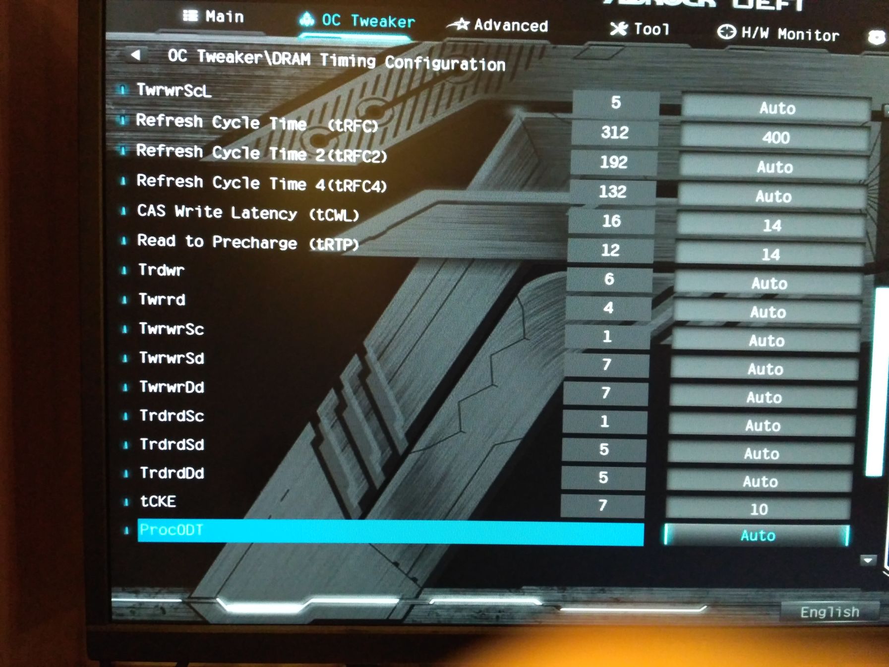

Jó a vidi,
Nálam is procodt 60 -ra van állítva, dram phase optimized /4 es count-al/

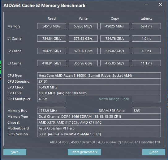

3600-hoz láttam pár oldalon már írják az extreme-t.Én innen lőttem be aztán még finomítottam rajta : Flare-X ROG
Pro!Petya
Johni5 #19466 üzenetére

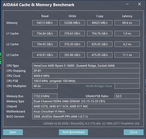

A 3600-os Memohoz van mérésed aida alatt??
Nálam így fut a 3466 :
1.395V-on ketyeg , biosból 1,4-el bootoltatom
a 3600 már bőven bekér 1,4 felett azt még nem erőltetem meg lazítani kell jocskán a timingon is hozzá
Néztem én is anno a TridentZ-t de így is itt nálunk 50-60 euróval több mint a Flare-X aztán valahol meg kellett huzni a határt
így sem mondhatom hogy sporoltam a ramokon

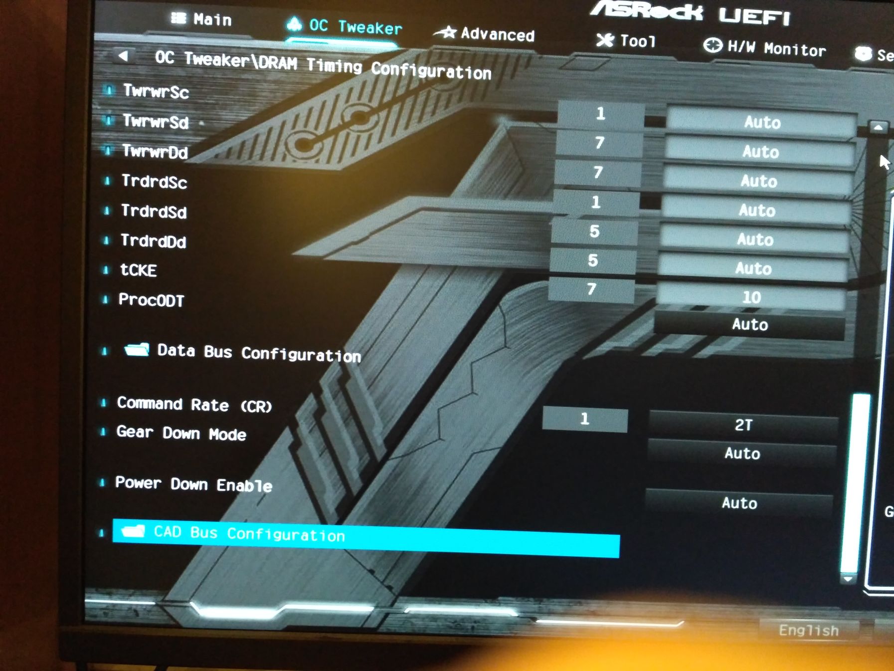

Johni5 #19435 üzenetére
Szava!
Asus x370 rog gaming lapnal barmit allitok hiaba teszem 2t-re az mindig 1t-n marad! Manual es d.o.c.p mellett is probaltam
illetve kiprobaltam amit irtal h bevegye a paratlan cl-t is, 3* indul 5masodpercre majd visszaall. Azt hiszem ezt nem szereti😃 Ramjaim Corsair LPX 3000cl15 hynix, 2933cl14 3200cl16,17,17,35 mellett megy bar heti egyszer kb fekete kepernyot dob a 3200, az is erdekes h nem terheles alatt hanem ugy random, ezert szerettem volna a Cr2T-t kiprobalni. Otlet?

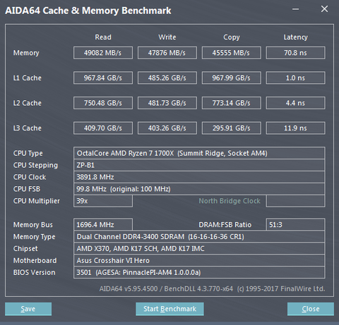

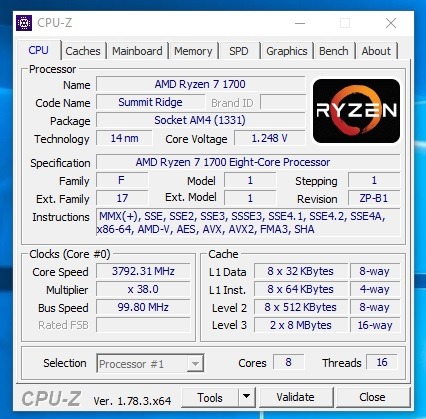

Annak mi értelme van, hogy megy a proci 4,2GHz-en, a ram meg 2130 MHz-en?
Szerintem annak több értelme lenne, hogy mondjuk egy egészséges 3,8GHz, a ram meg szaladjon 3200MHz-en, hogy a CCX-ek közötti kommunikáció a Data Fabric-on keresztül minél gyorsabb legyen.
Nagyon érdekes, hogy van olyan [link], amin az 1800X-et felhúzták 4,16 GHz-re, de a ram csak 2122 MHz-en megy, míg a másik [linken] szereplő alapórajeles 1800X-nél (3,7 GHz) a ram 3200 MHz-en megy.
De azt már ne kérdezzétek, hogy az miért van, hogy a 4,0 GHz-re felrántott sima 1700 mellett a ram miért megy 3200 MHz-en.
Nem látom az összefügést, hacsaknem azt, hogy aki 8 magos Ryzent akar, az vegyen sima 1700-at, és jól rántsa meg.
