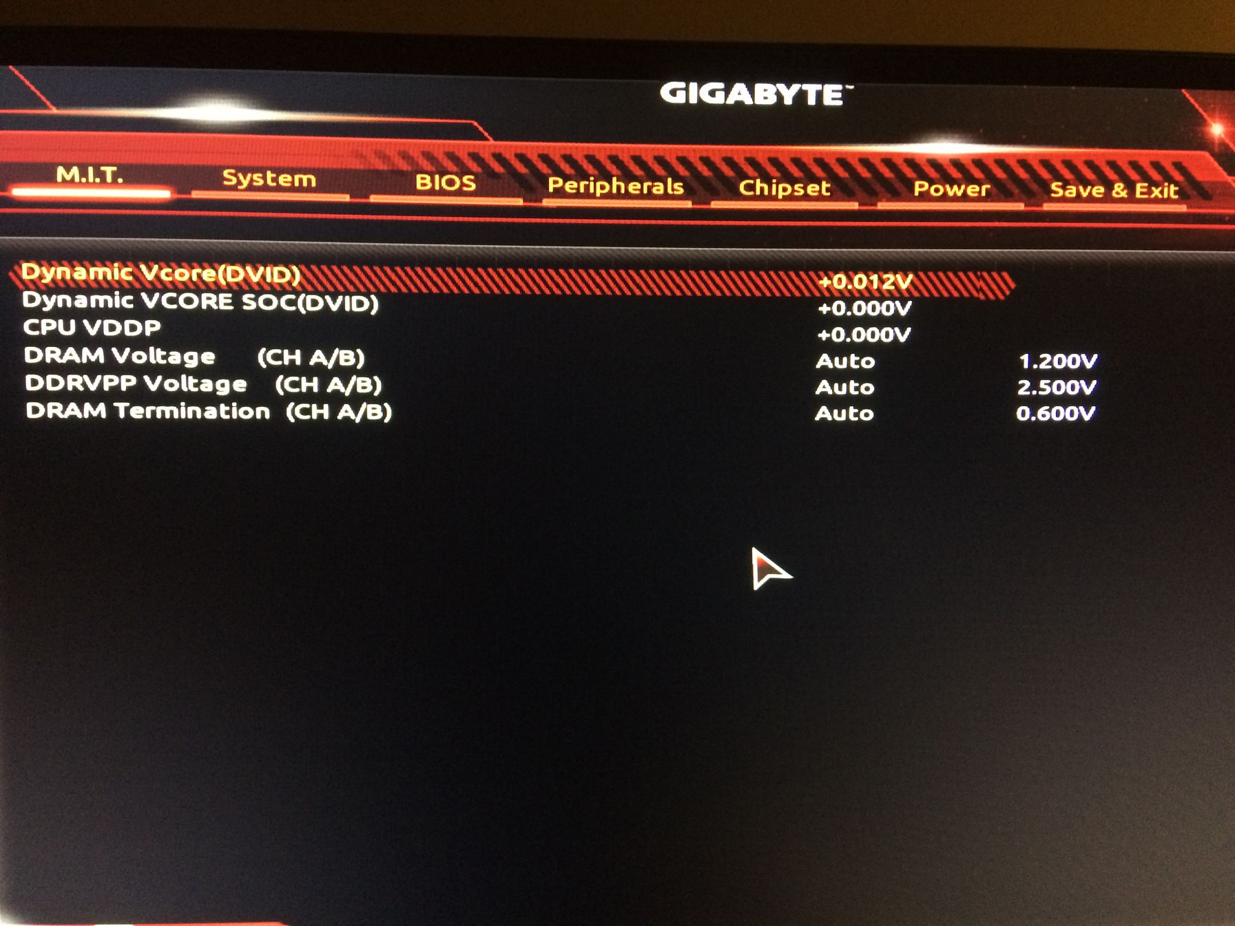

memoriad mennyin is megy ? adatlapodszerint 3000 -es, és 1.2V -n teszi ezt ?
ovatosan adj egy kis feszt a soc -nak meg a vddp -re. ne lepodj meg, vddp modositas eletbelepesehez msi lapon full hideginditas kell, bar az ujabb bios megoldja ezt leall par masodprece aztan felporog ismet.keresd meg az llc allitasi lehetoseget, es csinalj rola egy kepet. ha van pendrived, akkor f12 biztos mukodik a fenykepezogep helyett.

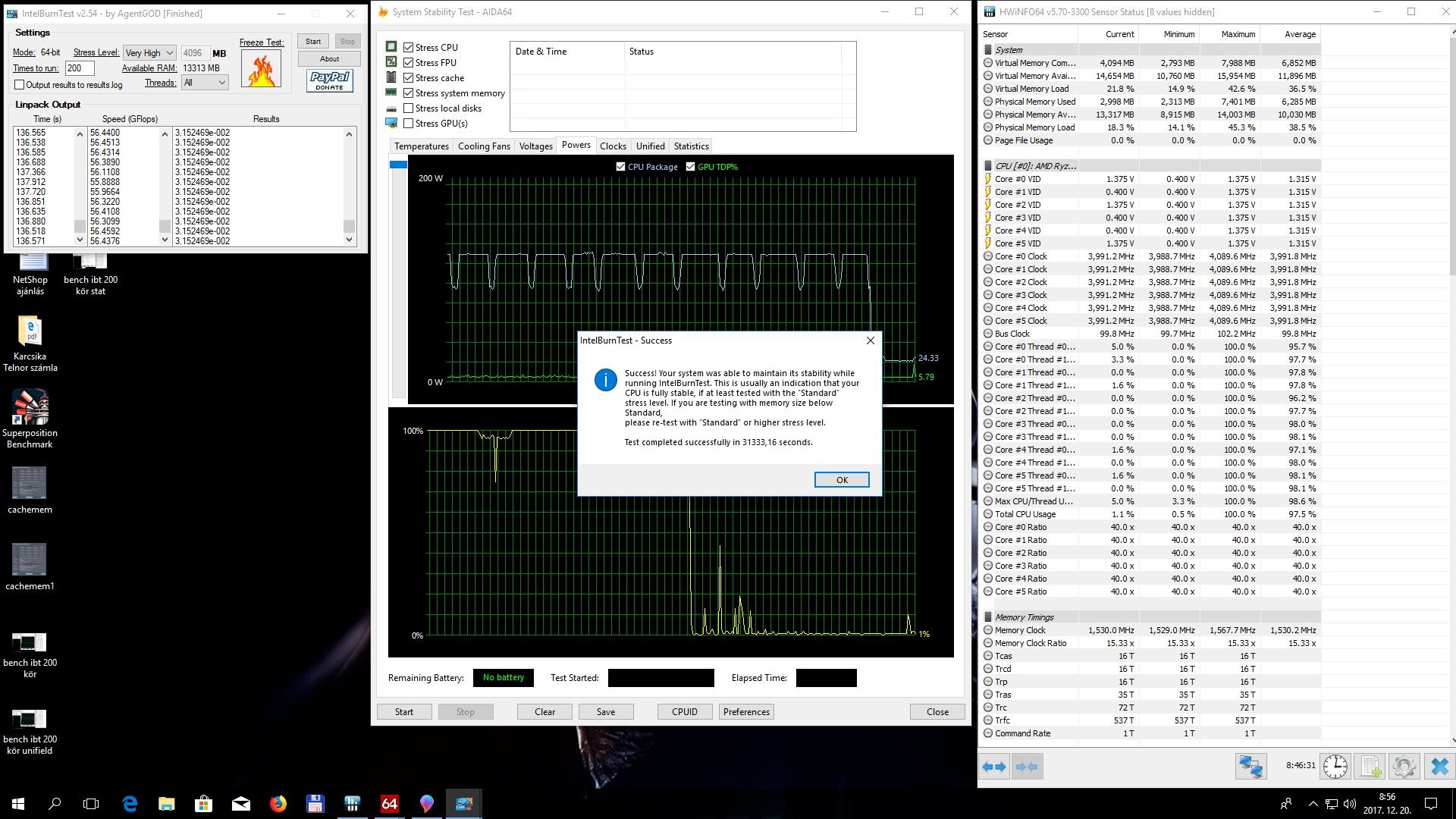

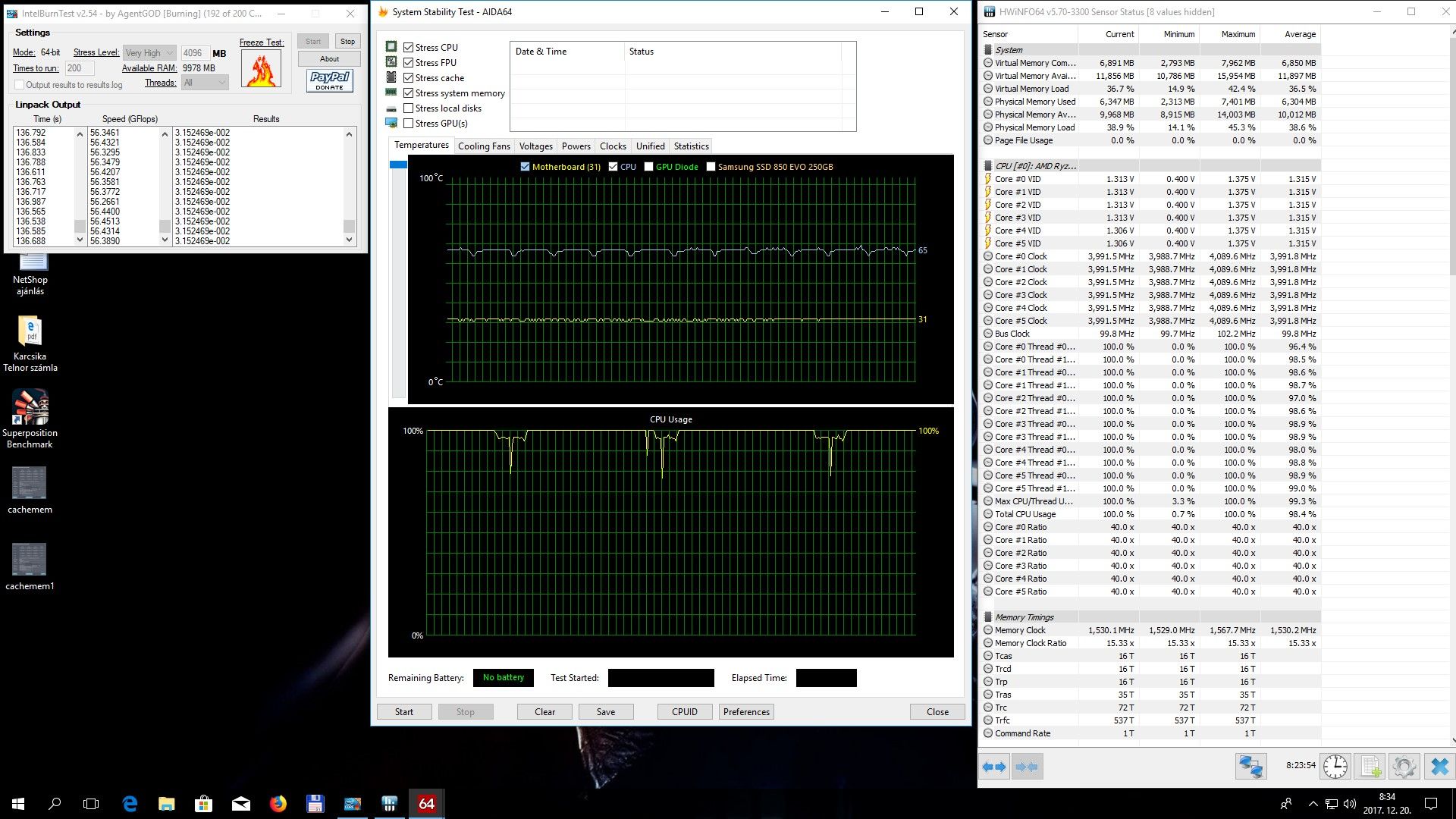

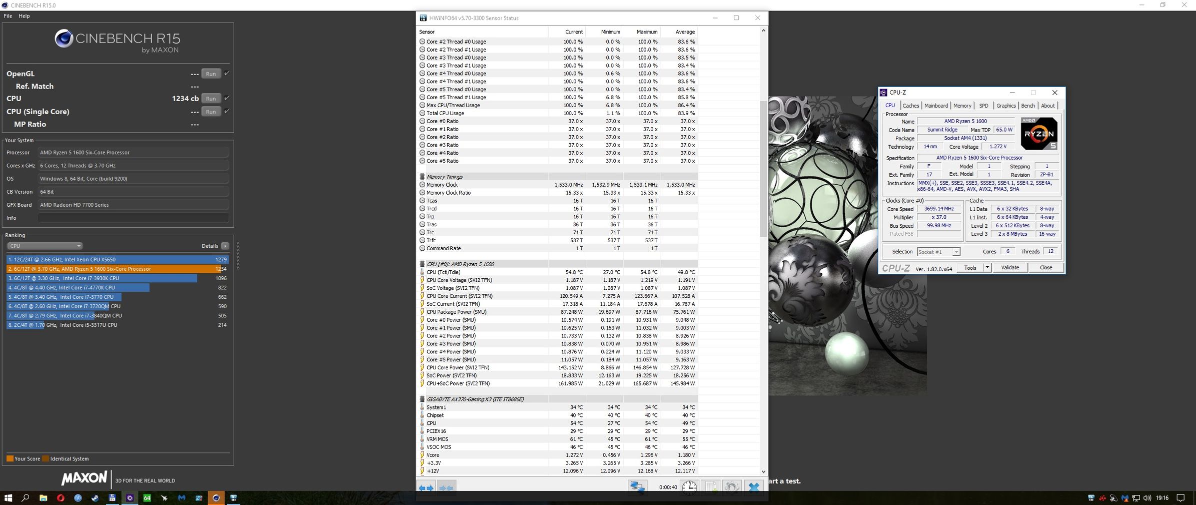

speedernet #19576 üzenetére
Nekem 127 Gflops-ot hoz 3,85 ghz-n. Fesz: 1,363v
illetve Cinebench 1286pont.
Valaki privátban tudna segíteni a tuningban? Vagy gyenge kockát fogtam ki... Vagy én vagyok béna... -

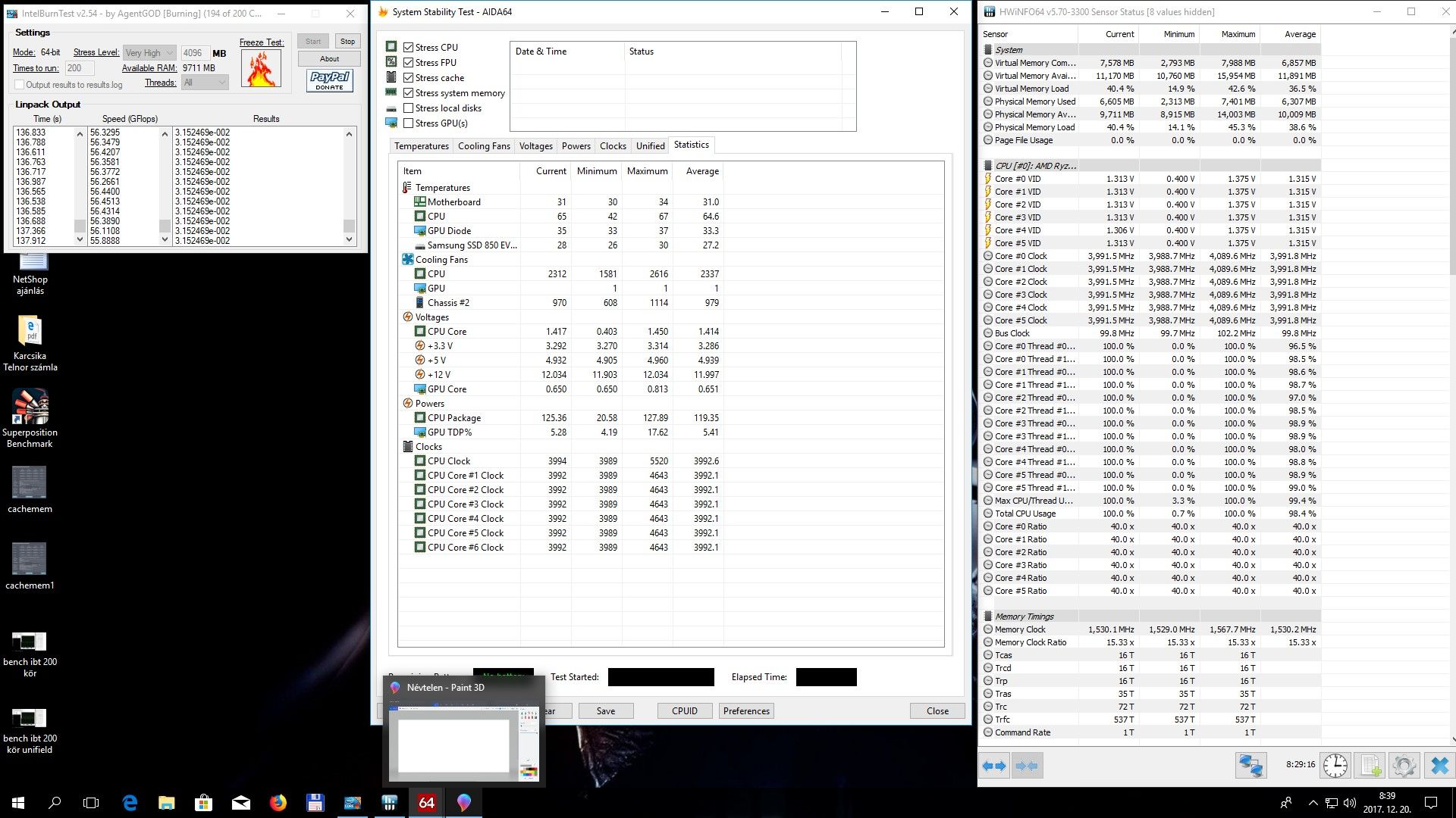

speedernet

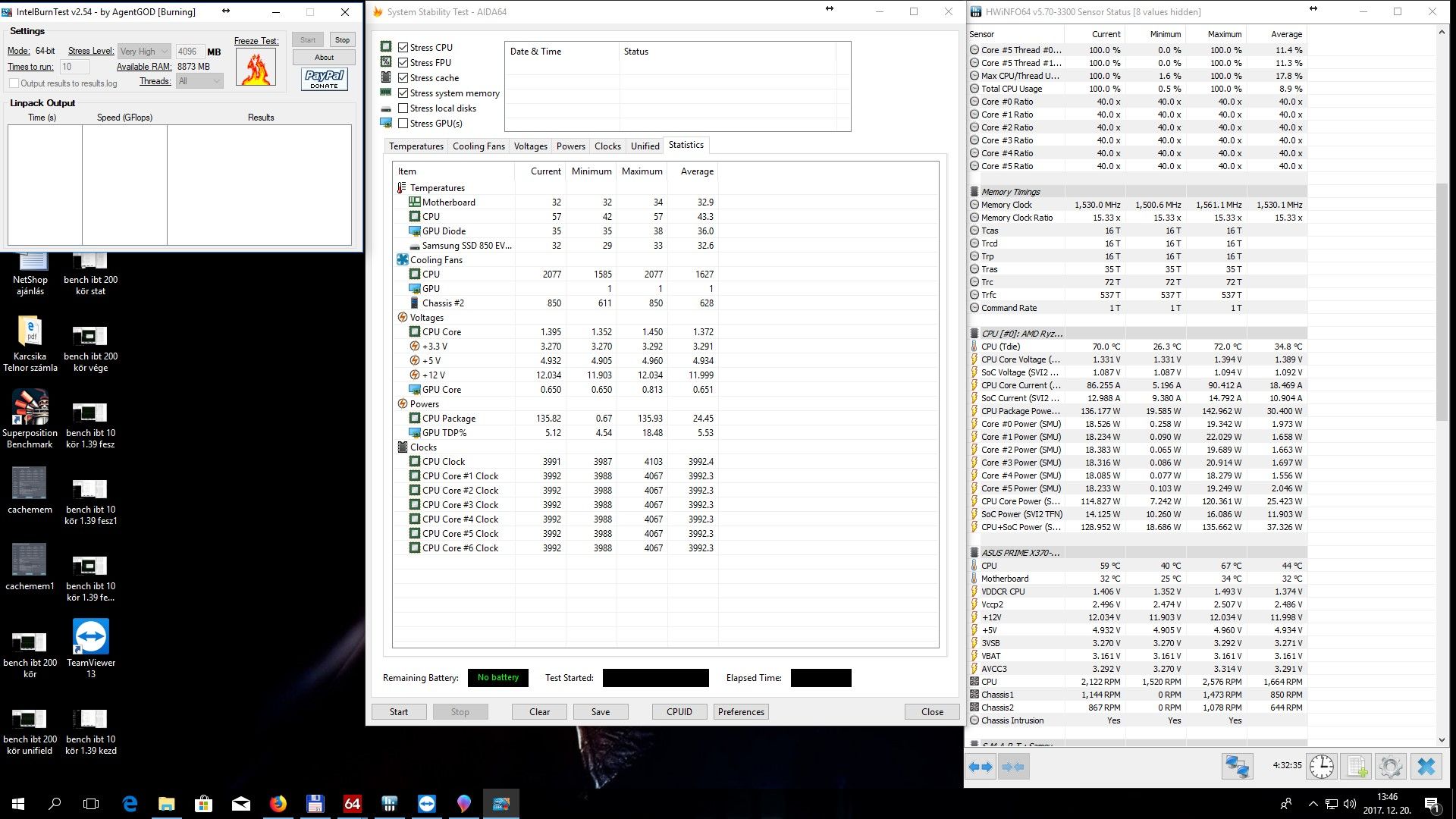

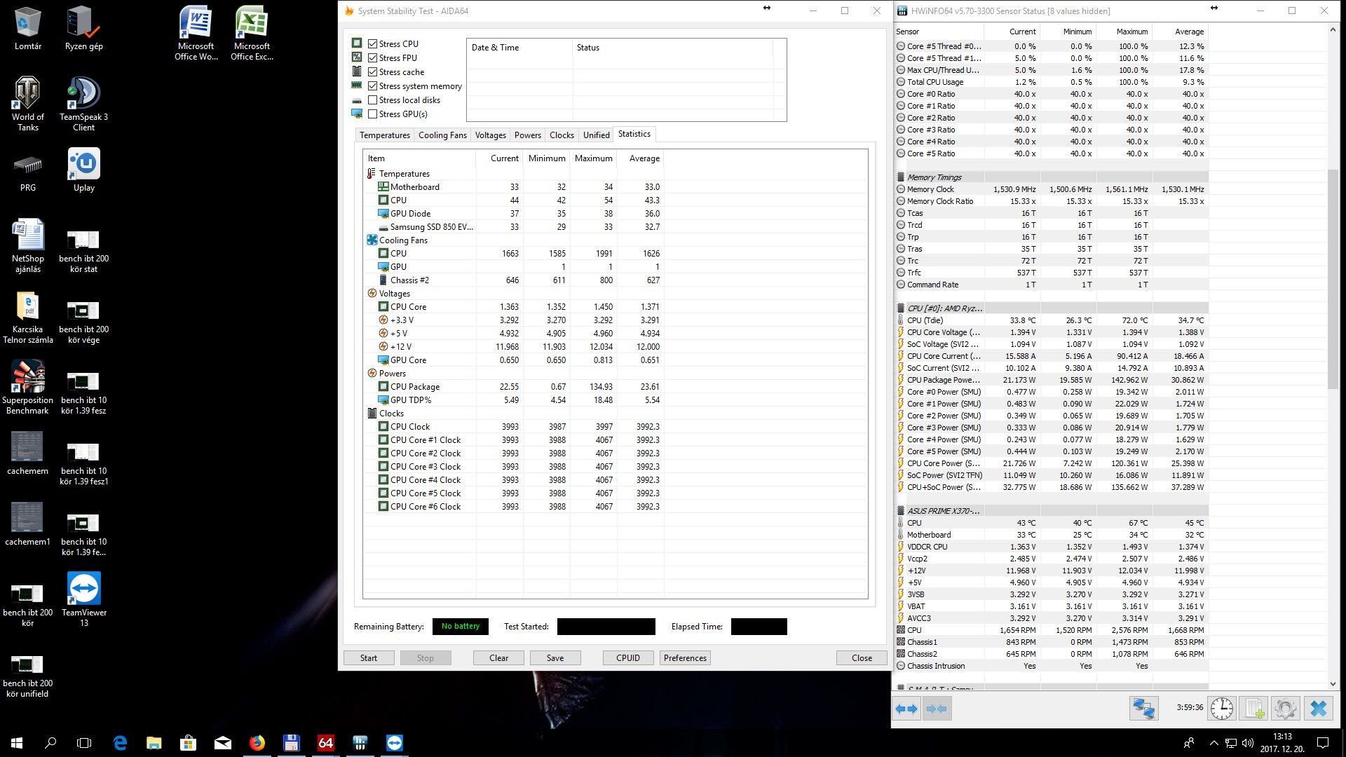

#12681728 #19526 üzenetére
Meg néztem a fogyasztást.
Be állítottam a szorzót 36 ra, így a lap 1.248 és 1.260 közötti voltot ad neki.
159 W os fogyasztást ír a hwinfo ibt alatt.
A hőfokot meg nem tudjuk össze hasonlítani mert gyári hűtőm van. De 70 fölé is megy...Szerk: F5a bios van jelenleg, nem tudom az új biossal más lenne e a helyzet.
Pro!Petya
Enter65 #19552 üzenetére
Ööö nem látok semmit az IBT-nél
Nálam amugy ugy megy a 4,05GHz hogy offset 1,395V (+0,0375), LLC 4
Így 90%-ban tartja az 1,395-öt és ha kell neki a kraft felszúr 1,417-re és így ibt és prime alatt 1,4V átlag jön ki.
Ez így elég jelenleg 50-50 perc prime95-re meg vagy 3 x 10kör IBT VH-ra.A 200 körösnél mennyi volt a temp 1,45-el nálad a vége felé?

#12681728
Valakinek van itt gigabyte lappal kapcsolatban tapasztalata?
Konkrétan egy x370 gaming k3-ról lenne szó.
Lenne néhány probléma és nem tudom mi okozhatja. Lehet hogy én vagyok a balf@sz.
R5 1600 Proci van a lapban és szerintem a hw monitor és a ibt fals értékeket mutat.
IBT 55 Gflops körül mozog. Proci fix 3,6 Ghz.
A Hw monitor pedig 1,25 V-os feszültségnél pedig már 160-170w-os fogyasztást mér miközben a hőfokok kb 50-52 celsiust mutat. Nekem ez irreálisnak tűnik mikor a procihűtő sem egy bivalyerős típus/Thermalright true spirit direct/ Játék alatt max 40-42 fokos.
Lehet az alaplapon lévő szenzorok a rosszak? -
