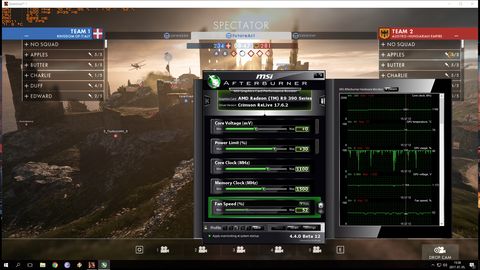

elvileg 1000 körül bírja ha -100mV-al megáldom ami külső fogyasztásban nálam majd 100 wattot jelent... És mivel holnap érkezik a másik 390-es... Minél csendesebben és hidegebben akarom járatni őket... No meg a közel 700 wattos külső fogyi (ha nem több) sem lenne célszerű. Bár elvileg simán nyeli az Fsp Gold S 700-asom.
De azért a minimális sebesség romlás szemben a -200 wattal (két kártya esetében) kecsegtető.
Most megint ment DDU és a Relive engedi lejjebb venni az órajelet. Már csak feszkót kellene belőni. -

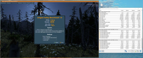

75,7%, +100mV kell a 1040->1100 tuninghoz. Nem egy cherry picked példány
Csináltam valley tesztet is 1 illetve 1,1GHz-en.
20 percig melegített, majd egy benchmarkra nulláztam a hwinfó adatait, így ott annak az átlaga látható.1000MHz 1175mV:
6%-al magasabb fps-hez 36%-al több energiát fogyaszt a GPU és 40%-ot a VRM oldalról nézve. Maga VRM 22 helyett 36W-ot fogyaszt.
FPS/Watt mutatóba húzva csak 77%-át hozza az 1GHz-hez képest.

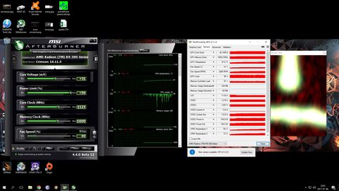

LEszedtem a drivert DDU-val de így sem tudom a stock óra jel alá vinni
1040 alá ne megy csak felfelé... 16.11.5 és AB 4.3 ráadásul most ki is fagyott a mining fél perc után...
ötlet?

Sziasztok, felraktam az utolsó ReLive előtti Wattman mentes drivert amit javasoltatok és az AB-t mellé. Felfelé szépen megy a tuning de a stock 1040 Mhz alá hibáa húzom nem megy. mit nem állítottam be?

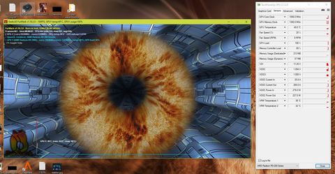

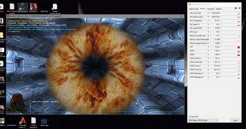

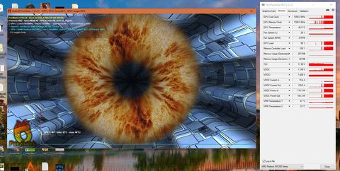

Nem akarom sanyargatni a VGA-t, csak kellett valami amivel gyorsan össze lehet vetni az eredményeket, azért három másodperc, mert gyors vagyok
Azért jó furmark aa-val "bemelegíteni" mert jól skálázható a terhelés, és állandó fűtést biztosít.Haver +100mV-al furmarkkal "tesztelte" a MSI 390-ét, 10-20 percig, küldte a gpuz képeket 300-350W os teljesítményekről, majd jött az üzi, hogy vga nem megy, egyik fázis bezárlatosodott...

40 vs ~160FPS.., nem a mindegy mennyi képkockát kell kiszámolnia a GPU-nak..
Hűtés/egyéb tesztelésére @Furmark ezért felejtő az AA..
Az utóbbi avagy az AA nélküli tesztnél milyen megfontolásból ment egészen 3másodpercet az utolsó két "kör" ?
Az első menet 11mp-e is meglepett de..

korcsi #41352 üzenetére

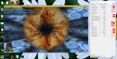

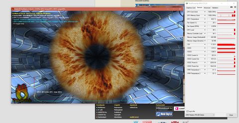

Megnézve az eredményeket, valószínüleg a 8xaa memória sávszélesség igénye visszafogja GPU-t, hogy kifussa magát, ezért csináltam egy aa nélküli mérést is.
Konlóklúzió:
10% többlet GPU órajelről beszélünk, melyhez társul:
35%-al magasabb a GPU energia felvétele, VRM-nél ez már 36,5%. abszolút értékben GPU-nál 64W a VRM-nél 84W a többlet teljesítmény, ebből kiszámolható, hogy a VRM-nél csak 20W többlet jelentkezik a képek alapján, persze sok múlik a készítés pillanatától, de a furmark azért elég stabil terhelést mutat ebből a szempontból.

Most vagyok úgy, hogy már nincs tippem. Kinyomtam a P-State-et, alaplap biost is kipróbáltam alapon is. MSI AB nélkül is próbáltam, Ryzen balanced móddal, sima kiegyensúlyozott(ajánlott) energiagazdálkodással. Mindenhol visszaesik a frekvencia. Már GPU-Z Renderer Test-nél is csinálja PL 1125-ről 1123-1119-re. Mi a franc ez?

Hát pl wattman alatt nem is lehet feszültséget állítani ha jól emlékszem. Ott csak power limit van meg órajelek. Valamint nincs saját fan profil.
Amennyiben ezzel is el tudsz érni egy számodra elfogadható tuningot jó hőmérséklettel, akkor felesleges a régi driver és MSI AB. Ha nem vagy elégedett vele, akkor érdemes telepítgetni. -
Raggie
Pixx96 #41303 üzenetére
Szervusz. Elolvasod te a hozzászólásaim?
Mint írtam már:
"Az új driverekkel még bugos az AB. Nem igazán ajánlott"Ha arra gondoltál, hogy bővebben fejtsem ki akkor kb ez:
A ReLive driverekben van már a Wattman tuningoló program, amivel lehet húzni a kártyákat, de nem olyan profin, mint pl az MSI AB-vel. Ráadásul ez a wattman összeakad a más tuningoló programokkal. Összességében, ha a koppra kihajtott, lehető legjobb és legstabilabb tuning a cél, akkor nem ajánlott.
