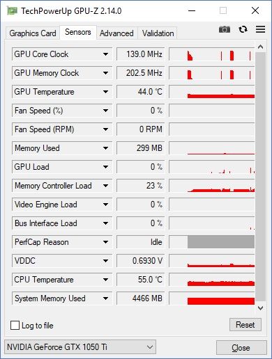

Egy 1050Ti kaliberű kártyánál nem kell erre figyelni, mert egy rozsdás vasdarab is meghűti bármilyen állapotban, ahogy AMD-nél házon belül az RX560-ra is igaz ez abban a teljesítmény kategóriában.

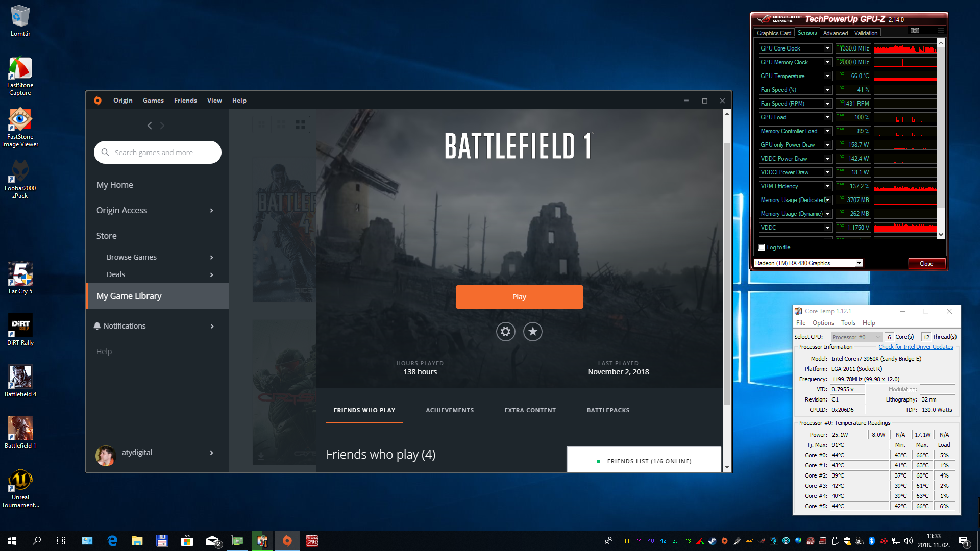

Illusztrációként itt direkt beálltam BF1-ben egy jobban terhelő részre, resteltem a GPU-Z-t és HWiNFO-t, és ott hagytam 20 percre melegedni a kártyát. FHD DX11, max beállítások, és hogy azért terhelést is kapjon a VGA 150% resolution scale. A VGA a gyári alap BIOS-án, full gyári beállításokkal, minden külső program vagy állítgatás nélküli, 100% out of the box állapotban, zárt gépházban.
Itt se throttling, se helikopter hatás bizony nem volt.Szépen eléri a gyári 75 fokos termal targetet, és ehhez 1300rpm-en forog csendben a ventilátor.
Megnéztem, mi történik a játékból kilépéskor, semmi, picit megemeli a fordulatot pár másodpercre, maximum 1577rpm-re, majd szépen ahogy hűlt vissza a kártya, 47 foknál átmegy passzívba 5 perc után.
Ráadásul, két monitorral, ha csak egy lenne, még hamarabb visszahűlne, mivel akkor nem maradna 2Ghz-en a memória, hanem levenné szépen azt is 300Mhz-re.Amúgy igen, elvileg érkezőben az 580-as 12nm-es verziója, kicsit magasabb órajelekkel, biztos jó cucc lesz. De ne egy olcsóbb típust vegyél majd.

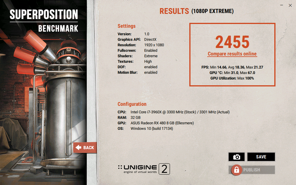

(nálam 2-2 12cm-es venti fúj be és ki, 600-1000 RPM-en)Apropó Strix, úgy rémlik volt itt 1-2 rossz szó a hűtésről. Nálam a Superposition Benchmark alatt 67°C-on állt meg a kártya, és AC Odyssey alatt sem megy 65 fölé. A ventit alig hallom (volt egy Hyper TX4 procihűtőm, 9cm-es ventivel, úgyhogy tudom milyen egy hangos hűtés), nincs coil whine, stb. Lehet egy gyári hibás jó darabot fogtam ki
