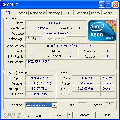

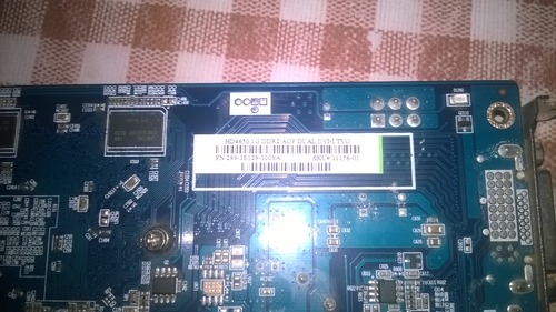

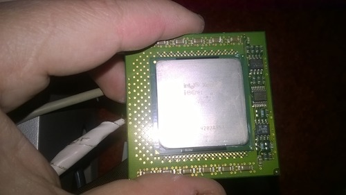

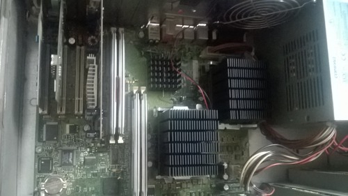

Tavalyi évben sikerült beszereznem egy Compaq EVO W6000-et.
Belső(Másik videokártya volt benne mikor a kép készült)
Hardver:
Processzor:
Ramok:
1 GB RDRAM (800 MHz, ECC)
Sajnos több nincs itthon vagy 256MB-nál nagyobb darabok
Videokártya:
ATI Radeon HD 4650Mikor meg láttam benne a két Xeon Processzort úgy döntöttem,hogy meg izzasztom őket egy "kicsit".
Gta 4-el próbáltam meg. A kísérlet részben volt sikeres. Még több ram kéne, meg hát nem egy régi rozzant 80gb-s Maxtor merevlemezre kellet volna fel raknom.
Kísérletről videó:
[link]A jövőben 3Dmark 2000, 3Dmark 2001, 3Dmark 2003-mal tesztelve lesz. HL2 tesztet és végre akarok majd hajtani. Persze ezt majd ősszel hidegebb időben

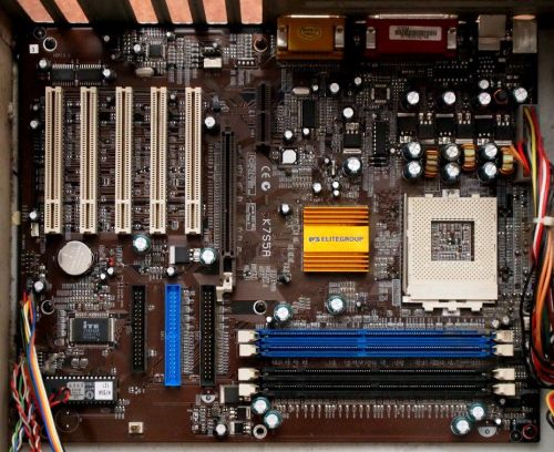

Azon nem is fogsz tudni 2.8v-ot beállítani, mert nincs rajta a 2. fesszab dióda a dual voltage-os procikhoz, de ha jól lehűtöd nem lesz baja annak az MMX-nek a 3.3v-tól (tapasztalat), 3,5x-es szorzó pedig 1,5x-es beállításnak felel meg MMX esetében, tehát 233 sem gond.
Win 2K esetében pedig akkor a fentebb említett speciális energiagazdálkodási fülön keresgélj, márha a device managerben a computer Acpi nem standard.sanchezsa: Igen.
Sanchez638
Van az Epox 8rda ennek vajon fix a pci freki?

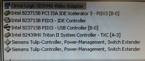

Most már a második ATX alaplapnál okoz problémát, hogy nem állítja le a gépet a windows.
1. Siemens D969-B11 / Pentium 200MHz / 96MB EDO / Win98SE [kép]
2. Asus P2L97-DS / 2xPII 450MHz@375MHz / 512MB SD / Win2k [kép]A fotók nem saját képek.
Mi lehet a gond, amiért nem állítja le a lap a tápegységet?
A PII-höz ahogy néztem nincs chipset driver, mert w95-től ismeri az os elméletileg az LX szériát.
A P1 laphoz viszont nem találok drivert, nem találom a gyártó oldalát.
Lehet javítani a helyzeten? -

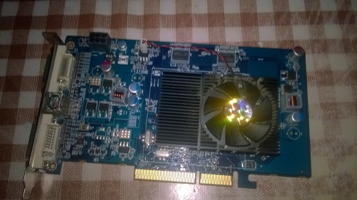

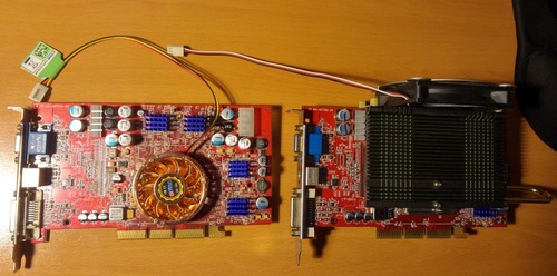

Vga hűtés téma:
Immár van két 9800 pro kártyám. Elnézegetve, hogy a Zm80c hogy meggörbíti a kártyát, a most beszerzett (egyenlőre) hibátlan(nak tűnő) friss szerzemény Radeon 9800 pro-t máshogy szeretném hűteni. Kísérleti jelleggel csupán egy Titan ventit raktam rá a memókra azért mentek a Zalman bordák.
Oldalról a korábban mutatott 8 centis ház venti részben (inkább a kártya fölé) tol levegőt, és egy 12 centis szívja el.
Óva intettek attól, hogy a Radeonra ilyen kis bordát rakja, de a Zalman görbítő hatása talán több kárt okozna.Ahogy elnéztem a kártyát az élete második felét úgy töltötte, hogy be volt sülve a gyári venti, a hűtőpaszta rá volt keményedve, mégis hibamentesnek tűnik. Talán elég lesz neki ez, nem szeretném megkínozni egy Zalman kalodával.
Milyen hűtést ajánlotok egy ilyen kártyára, illetve ti melyik Catalystot használnátok hozzá XP-re.

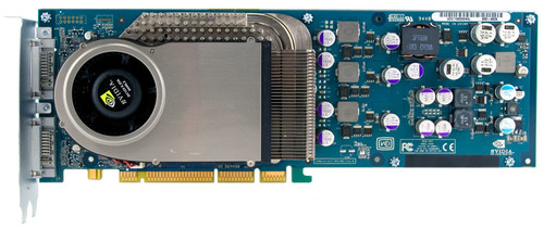

íbélyen keress rá, hogy 6800 ultra, lesz egy vödörrel - ezért gondolkodom ezen a dolgon...
R̲e̲m̲
Ganz-[HUN] #42141 üzenetére
az AGP pro-ba belemegy, az első plusz lábak a sloton kívül csak táp, megoldható.
PC-s 6800 ultra pedig ritkább, mint a mac-es.
átflashelni nem érzem pofátlanságnak, soha nem tulajdonítottam extra értéket egy almás cuccnak
személy szerint bármilyen pc-t többre tartok, mint egy mac-et. -

120-as ibm 6x86 mennyire ritka?(#42126) Tsiga001
nagyon
mert szerintem bele sem megy pc slotba
és inkább add el, és vegyél egy pc-set.
macesből egyre kevesebb van, add szépen oda egy macesnek... átflashelni egy mac kártyát.. pofárlanság... -

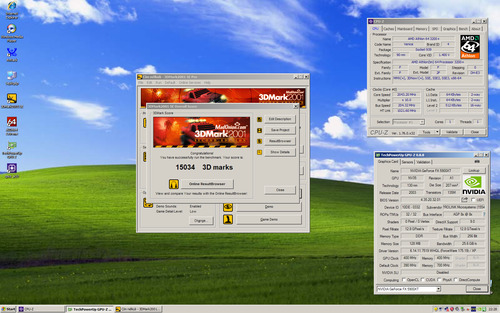

Szép-szép, de döntsd meg vele az eredményemet. Egyébként 3DM2000- ben már nem vagyok megelégedve vele, abban már csak 201 milliót hoz.
Az enyém 300Mhz- re veszi vissza, tehát több mint a felére, bioshoz nem nyúltam, az gyári. Ettől függetlenül elég jól megy
, ezt az abszolút világrekordot - 1518 milló pont - már többször közöltem de még senki nem tett kísérletet a megdöntésére, hátha az újjabb topiklátogatók megpróbálják....
