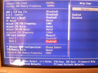

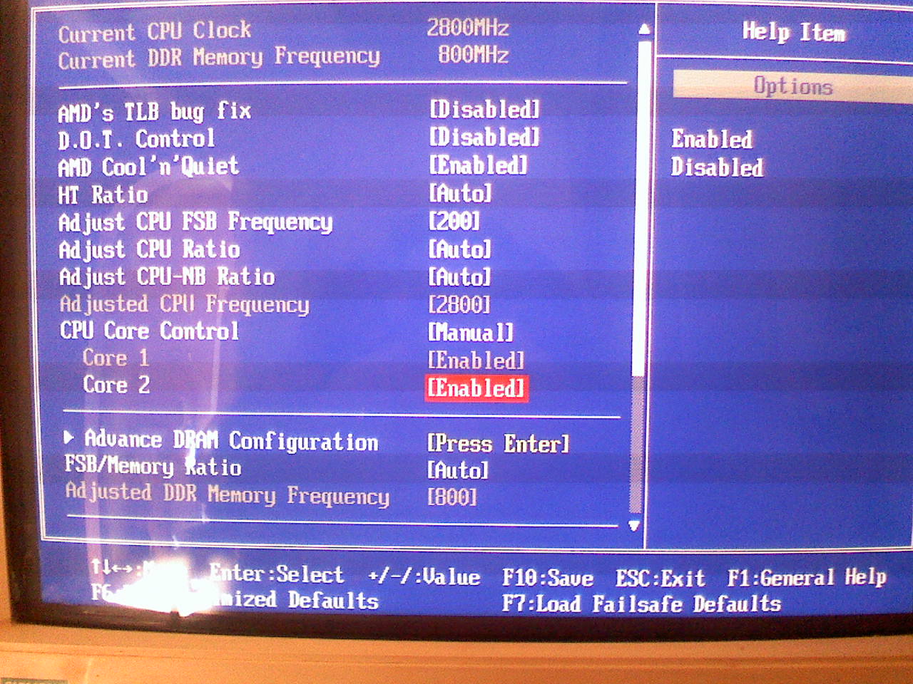

A procid első magját nem tudod letiltani vagy engedéllyezni, ez nem is jelenik meg a menu ben.
Tehát a Core 1 valójában a 2. magot jelöli és így tovább.
Magyarán az elsőt kell bekapcsolva hagyni, a többi magot pedig letiltod akkor normálisan mennie kell!
