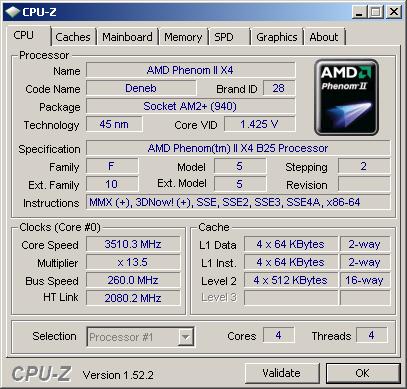

Ha betölt a windows akkor nyisd meg újra a cpu-z t és lőjj egy képet!

Így kellene kinéznie CPU-Z be, miután feloldottad (kivéve a proci sebességét,
meg a feszültséget, mert a képen lévő proci húzva van); -
