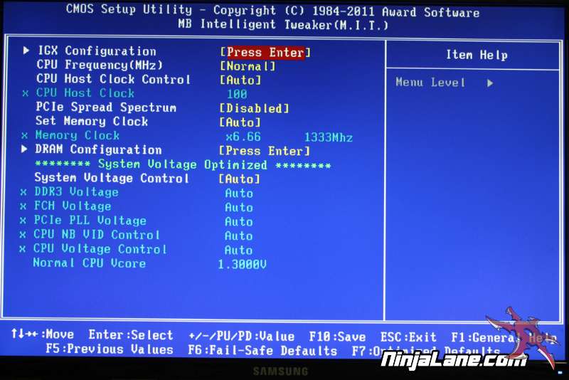

Azért megy 1333-on mert auto ra van állítva az is a bios ban,
illetve azért mert a procid memóriavezérlője hivatalosan
max 1333Mhz et támogat
Egyébként nekem is 1600Mhz es ramom van de hagytam 1333 on
mert az időzítések jobbak mint 1600Mhz-n, tehát amit
nyersz azzal a + 266Mhz vel, azt elbukod az időzítések fellazulásán.Az AMD prociknál meg baromira számít az időzítés
Egyébként itt tudod megváltoztatni;
A Set Memory Clock ra nyomsz és ott feljebb rakod egyel a szorzót akkor át
fog állni 1600 ra.Ha frankón megy 1,375v vel is a proci, akkor nyugodtan próbálhatod visszavenni
a feszültséget még 1,350v re.Nekem jelenleg 1,25v -n megy az X2 555 öm 4 maggal B55 ként 3,2Ghz en

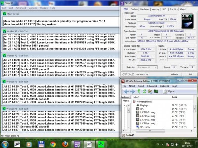

Elfelejtettem hogy Hyper TX3 van rajta , akkor jó lesz az bőven
Így kell kinéznie a prime95 nek működés közben
Az ablakok a magokat jelölik, minden magon ugyanazok a tesztek futnak,
ha az egyik ablakban megállnak a tesztek akkor az a mag hibázik.Ilyenkor 1 dolgot tehetsz, belépsz a bios ba és adsz a procinak egy kis
+ feszültséget!
A lényeg hogy 1,425V nél többet semmiképp se adj a procinak!
Alapból 1,350 vagy 1,375v kap szerintem, mindig csak egy lépéssel vidd feljebb és mindig tesztelj utána a prime95 ben hogy továbbra is hibázik e valamelyik mag, ha nem hibázik akkor ne adj több feszt. Ha 1,425v al is hibát dob akkor azt a magot el lehet felejteni.
joker1220

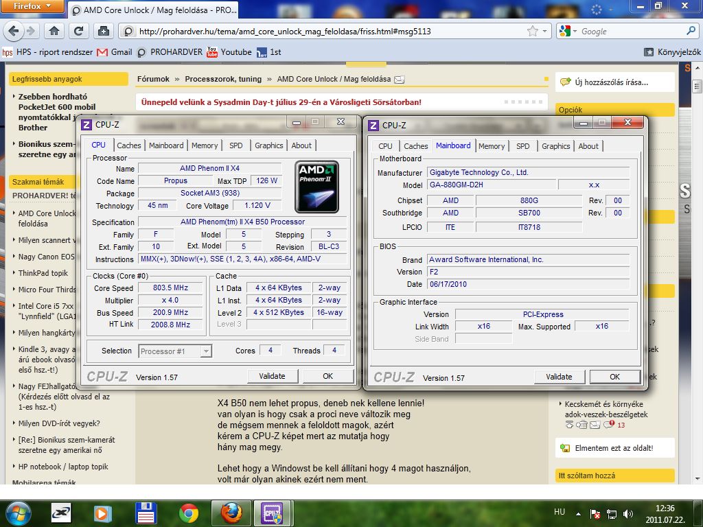

Azért mert amikor feloldod a magokat akkor megzavarodnak a hőérzékelő diodák,
innenstől kezdve csak a kupak hőt fogod látni, az Aida64 ben, CPU vagy Aux néven,
úgy tudod megállapítani hogy mennyi lehet, ha viszaállitod 2 magra, megnézed a
magok és a cpu közti hőmérsékletkülönbséget és miután újra feloldod és nem látod akkor kivonod vagy hozzáadod a különbséget a cpu hőmérséklethez!Néztem a képet, ez egy teljesen korrekt feloldás,
már csak az a kérdés hogy stabil e a cucc,
erről úgy tudsz megbizonyosodni, hogy
letöltöd a prime95 innen:Prime95 64 bites verzio ha 64 bites windows od van:
Prime95 32 bites verzio ha 32 bites windows od van:
Aztán telepítsd fel és indítsd el, az előbbi válaszomban megírtam hogyan kell használni,
majd ha már 15 perce fut, csinálj arról is képet!De semmiképp sem engedd a hőfokot 65 fok fölé, ha stabil nak néz ki a cucc, akkor kell venned rá egy normális processzorhűtőt mert a gyári nem fogja elbírni a 4 magot.

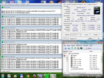

Ha belép a windowsba rendesen, akkor légyszi rakd fel a CPU-Z nevű programot,
telepítsd fel, indítsd el és ha megvan nyitva akkor csinálj egy képet és rakd be
ide légyszives!Prime95 öt is telepítsd fel, amikor elöször telepíted akkor választhatsz hogy
Online vagy Stress Test, válaszd a Stressz Tesztet, majd több opció lesz,
A Blend nevűt indítsd el, ha legalább 15 percig hiba nélkül fut akkor
kezdhetsz reménykedni, figyeld a hőfokot és állitsd le a tesztet ha
65 fok ra melegszik fel, ne engedd feljebb.Ha túl vagy 15 percen akkor csinálj egy képet a prime95 futása közben és
a cpu-z is legyen megnyitva és látszódjon a képen.X4 B50 nem lehet propus, deneb nek kellene lennie!
van olyan is hogy csak a proci neve változik meg
de mégsem mennek a feloldott magok, azért
kérem a CPU-Z képet mert az mutatja hogy
hány mag megy.Lehet hogy a Windowst be kell állítani hogy 4 magot használjon,
volt már olyan akinek ezért nem ment.
A képen látható bekarikázott részt kell nézni a proci új neve és a használt cores / threads nél 4 nek kell szerepelnie mint a képen. A képen látható proci más fajta ezért más a feloldott neve is
Sósperec
Na sikerölt feloldani! Phenom II x4 B50 (propus)
