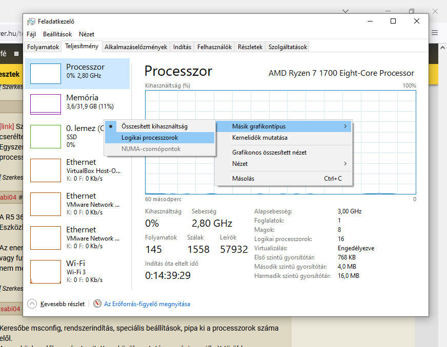

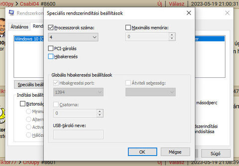

A R5 3600 6 mag 12 szál.
Eszközkezelő azért mutat 12-t, mert valójában az a 12 szál, és nem a 12 fizikai mag.Az energiagazdálkodási profilnál a windowsban tedd át teljesítményre, és nézd meg úgy, vagy futtass valami stresstest-t. Alap esetben nem megy minde nmag a windowsban ha nem megy olyan folyamat, ami igényelné, azért nem mutatja őket.

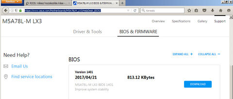

az asus szerint kellene tudnia.
itt emlitenek holmi "core unlocker" -t.* keress olyat, hogy "Asus core unlocker".
Egy processzor 4. magját szeretném aktiválni.
Alaplap : Asus M5A78L-M LX3
Proci : AMD Athlon(tm) II X3 445
Hogyan kell kivitelezni a magfeloldást?
Köszönöm! -
