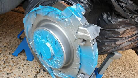

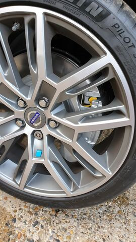

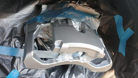

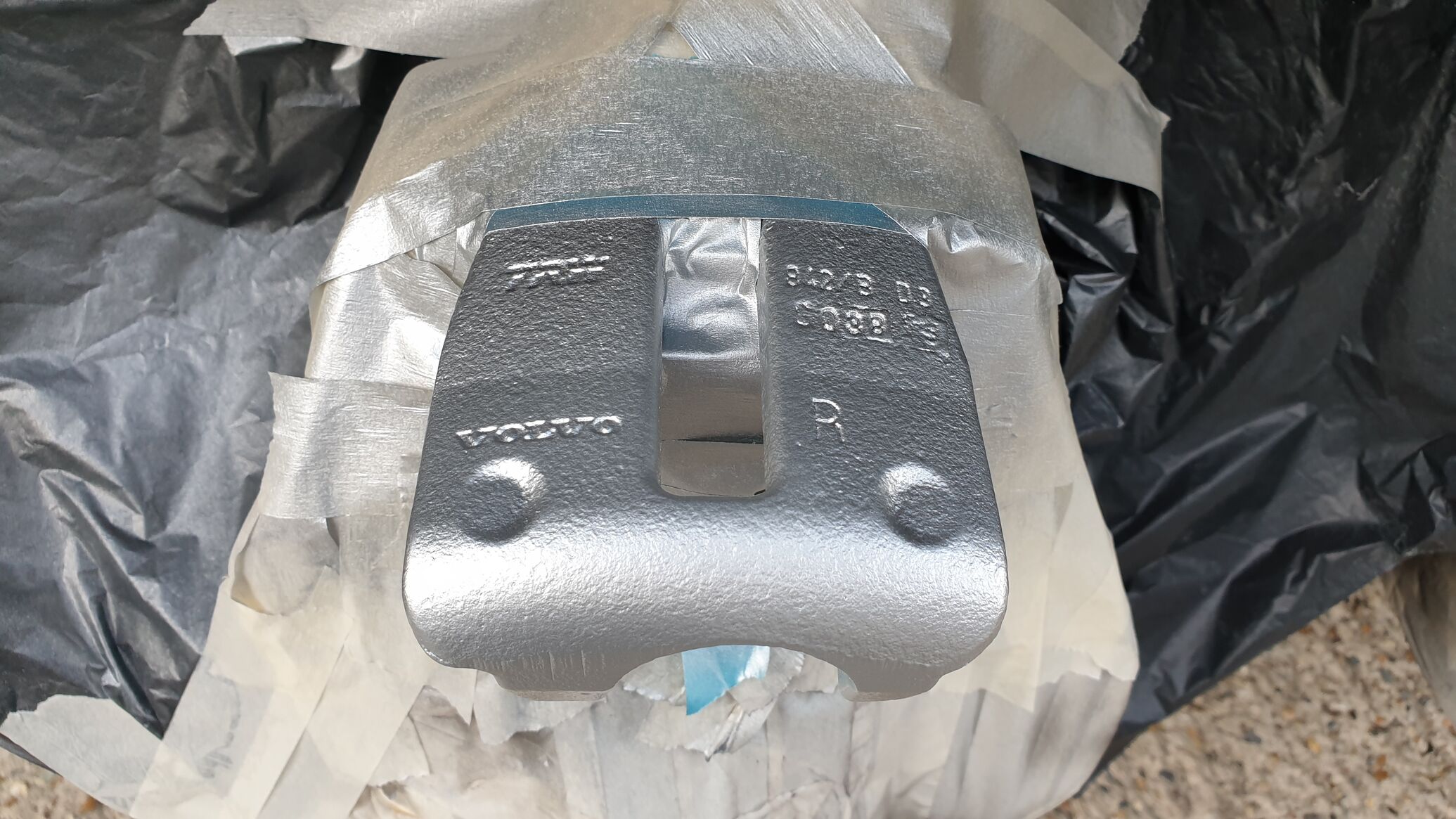

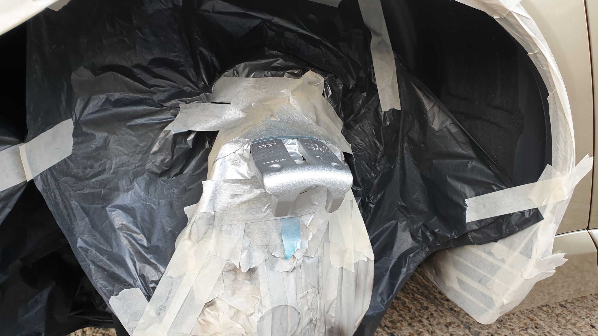

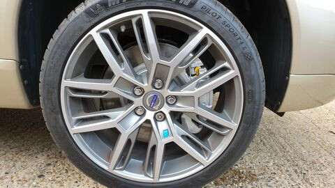

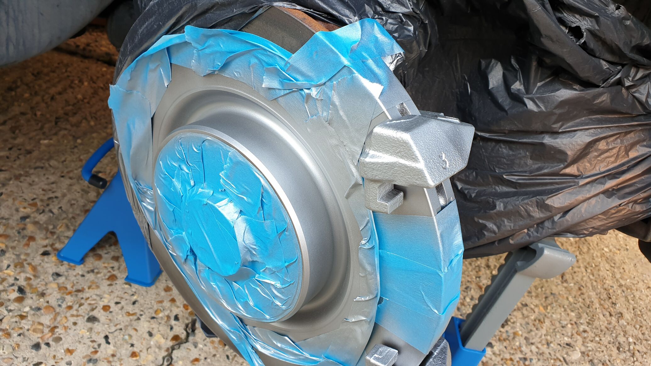

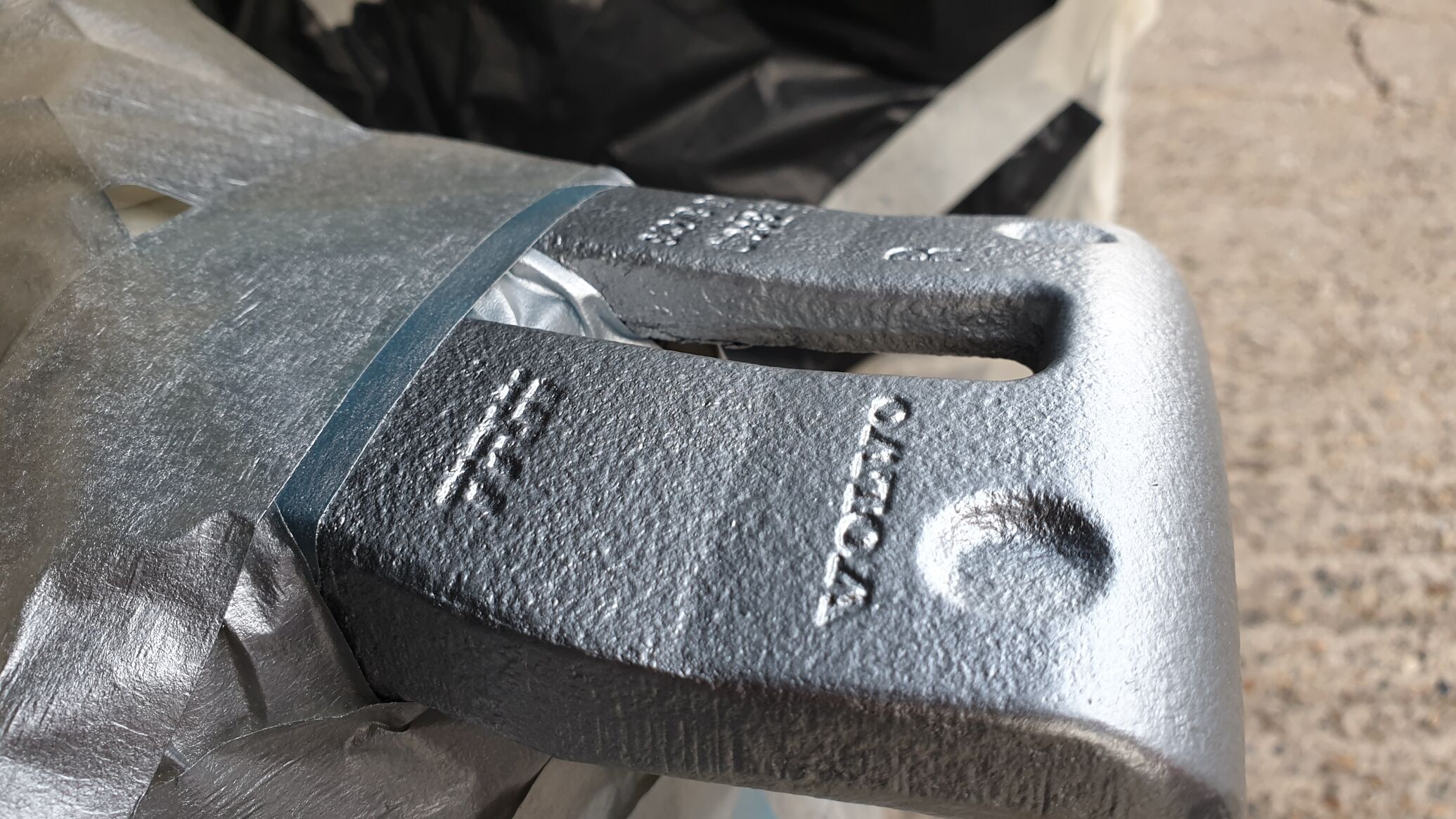

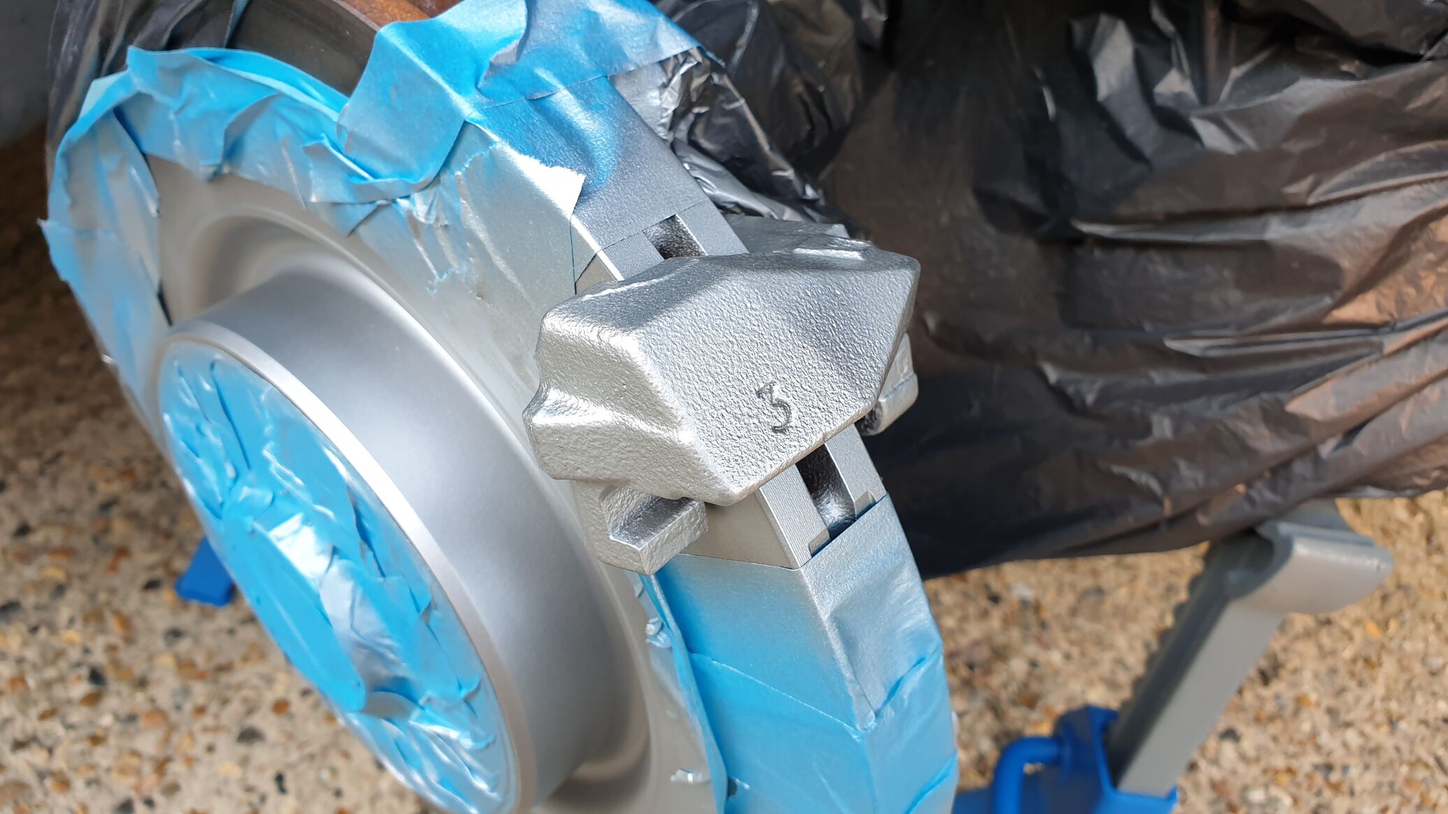

Ezért elindultam a magam útján vele. Cseréltem ugye a kormányt, leszedtem a feliratokat, előre megvan a ráncfelvarott hűtőrács meg hátulra a széthúzott 2009 utáni embléma, csak ezek mennek vissza. Leugrik a rendszám keret, és itt az új letisztultabb rendszám. Fent az új felni, ami egy centit emelt az autón ezért már itt pihen a garázsba a gyári gátlókhoz való Eibach pro rugó szett. Az -3 cm a felni +1 így a végén egy egészséges -2 cm lesz.
Most tettem rendbe a fékeket, szétszedés alapos tisztítás, festés, új nagy teljesítményű betétek. Közbe szervizelem a haldexet, új pumpa, filter, nyomás szenzor, folyadék.
Héten jön a váltó, szöghajtás, hátsó difi folyadék. Mindet megcsinálom magamnak, vettem VIDA olvasót is. Ugye tavaly felkerült a rozsdamentes egyedi kipu.
