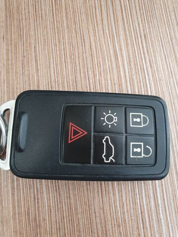

Itt is van, az a rész ahol a kulcskarika van. [link]
Van olyan műszerfal variáns ami nem mutatja, nekem ez a kedvencem egyébként a digitális egyáltalán nem tetszik. Viszont ez az egy hátul ütője van. Mondjuk tudom hogy a V8 max 10 perc alatt fokon van úgy hogy nem nagy gond
Illetve kis mókolással ki lehet íratni a kis kijelzőre ahol a fogyasztást is írja.
Elvileg full hideg motornál nem kéne hogy leállítsa, viszont a teljes bemelegedést sem várja meg. Nem kéne hogy ártson neki.

Ha kifogy az elem az ilyen távirányítóból, akkor nem tudom kinyitni az ajtót?
Renault-ban van egy fém kulcs is a távirányítóban az ilyen esetekre.A másik kérdés, hogy vízhőfokot nem mutatja az autó sehol? Műszerfalon sehol nem látom.

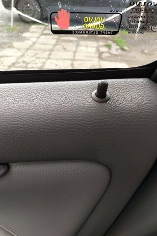

A Volvo matricát nekem márkaszervizben vették. Nem emlékszem pontosan, de kb. 2.000 Ft se volt.

rayoliviero
Volvo V60 2.0 D4, 2012-es évjárat: Gázolajszűrőt hány km-enként kell cserélni? Nincs benne a manualban.
Plusz elől hiányzik az autóról a Volvo felirat (középen a matrica). Ilyet honnan tudok szerezni? -

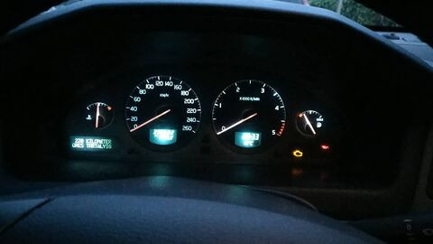

Égett a Lambda-szonda lámpa, most hétvégén kicseréltem az olajat, olajszűrővel és légszűrővel együtt.
Dyno-padra ugyan nem vittem el azóta, de érezhetően (és láthatóan) visszajött az ereje.
Van ugyanis egy turbónyomás-mérő ezekben a típusokban, ilyesmi:Ugye alapállásban középen van a cáger, mikor tölt a turbó (jellemzően 2300-as fordulattól), akkor kibillen jobbra, a fehér alapú sávba, de - alapesetben - nem megy el a jobb széléig, azaz a töltőnyomás bizonyos határokon belül marad.
Ez nálam is így volt, egészen a Lambda-szonda cseréig.
Most az van, hogy kiakad a mutató, és ennek megfelelően gyorsul is az autó, de mikor kiér a fehér sávból a turbónyomásmérő cágere (egyébként erre a cágerre is vákuumcső fut be és vákuum alapon mér!!!), hirtelen elveszti az erejét és a turbónyomást is. (Minta elengedné a turbónyomást, vissza is esik a mutató középállásba. Valamiféle leszabályozás lehet?).
A Lambda-szonda jel továbbra is világít, továbbá a légszűrőház kiszedésekor egy elöregedett vákuumkábelt miszlikbe szakítottam, amit még nem sikerült pótolni.
Szerintetek mi okozhatja a turbónyomás extrém megnövekedését majd elengedését?
Az, hogy most jó lett a Lambda-szonda, de a hibakód nem lett még kiütve, vagy az a fránya vákuumcső?
Esetleg mindkettő együtt?

S60 2.4i
Tegnap lettem rá figyelmes, hogy a fék benyomásakor elektromos zaj hallatszik bal előről kb. addig amíg felépül a féknyomás, majd elengedéskor rövidebb ideig ismét. Nagyon hasonló a benzinpumpához, de ugye máshonnan jön és a fék miatt. Facebook-on mentek a találgatások, hogy vákuum pumpa, ABS pumpa (az az ABS kocka lenne?), stb. Volt valakinek ugyanilyen élménye? A kocsi most a garázsban áll, elgurulhatok vele a szerelőig? (Maga a fék működik.)A hiba egyidejűleg jelentkezett a bal hátsó féklámpaizzók (mind a kettő) kiégésével.
