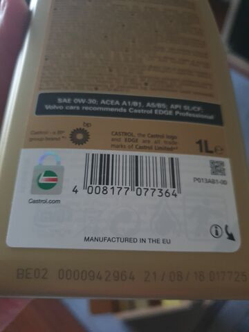

Bontatlan olaj több évet elvan (1-5 év, típustól függ). Felnyitástól én azt mondanám, ugyanannyi, mint amit a motorban tölthet (itt 2 év).
Gyártási idő lesz szerintem.
aero.
rayoliviero #10853 üzenetére
5 évig használható felbontás nélkül

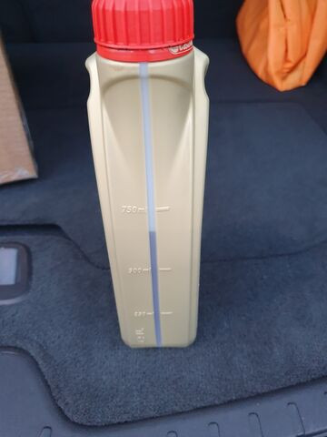

rayoliviero #10829 üzenetére
Tegnapelőtt kicseréltük az olajat. Ez 2400 cm3-es D5 motor, kb. 5,8 - 5,9 liter ment bele; így a max. alatt van az olajszint. Azt írja az előbb linkelt kezelési utasítás, hogy akkor optimális a feltöltés, ha 4 pöcök világít.
A Tiédbe (1984 cm3) nem tudom mennyi kell, ha abba is 5,9-et ír, akkor elsőre 5,5 litert tölts bele. Menj vele 20-30 km-t, majd nézd meg, hogy mennyit jelez vissza a műszer, és annak megfelelően töltsd fel.
Ha van rendes nívópálcád, akkor egyszerűbb ügy. -
